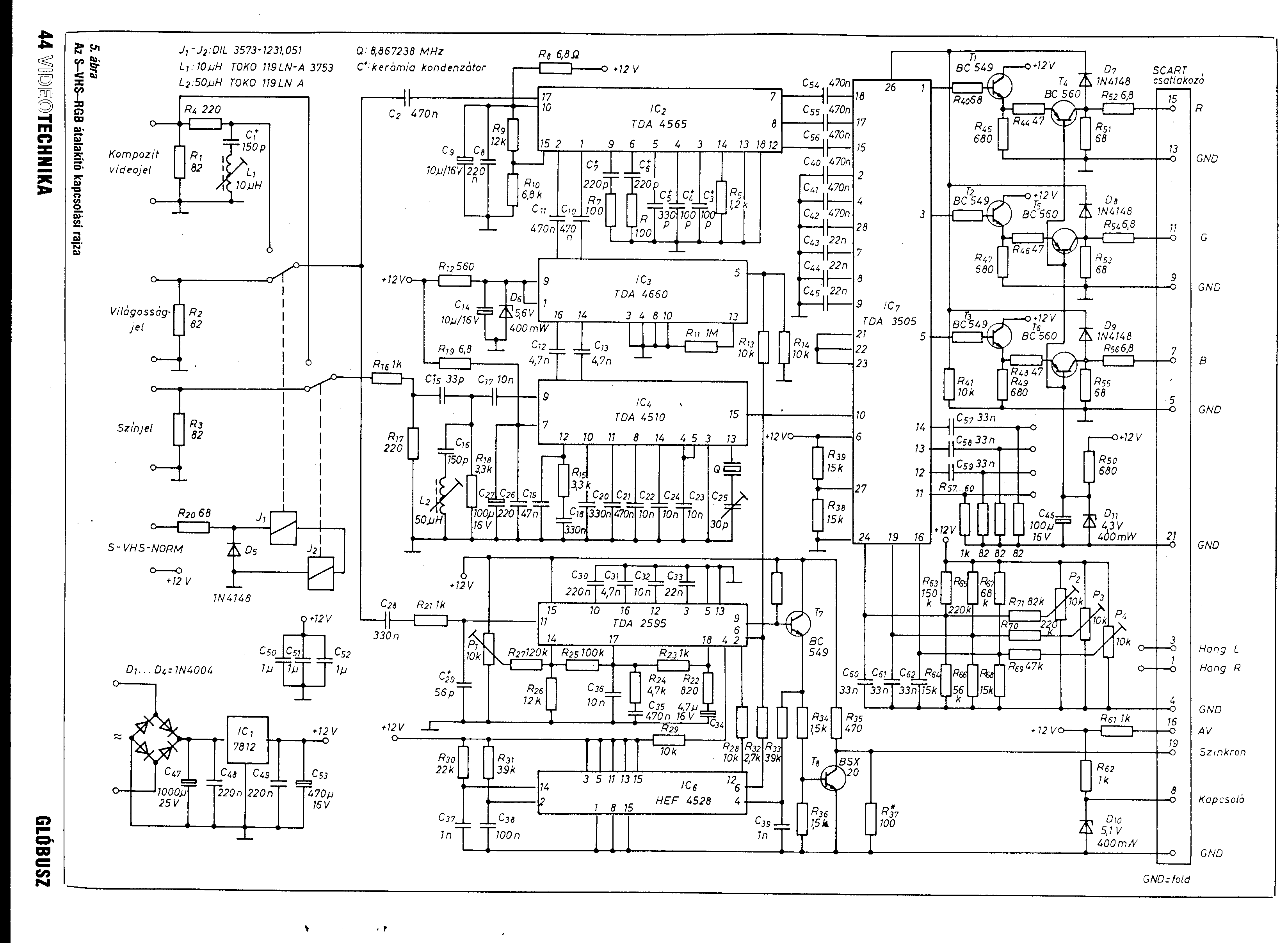

(#) Müszi válasza Albundy hozzászólására (») Nov 20, 2006 /
Rajzot nem találtam...
Létszi segíts!!!!!!!!!!!!
(#) Müszi válasza tbence3 hozzászólására (») Nov 20, 2006 /
Tudsz még nézni rajzokat?
Nekem ugyanez kéne csak fordítva.
(#) Thomas10100 válasza Müszi hozzászólására (») Nov 20, 2006 /
Tessék, nem tudom hogy megy-e!
De ez legalább azt csinálja amit kérsz
(#) tbence3 válasza Müszi hozzászólására (») Nov 20, 2006 /
talán ez:
(#) Müszi válasza Thomas10100 hozzászólására (») Nov 20, 2006 /
Nemegészen mert SCARTRA alakít meg ebbe belehülyülök mire megépítem...
KOMPOZIT VIDEOJEL --> VGA (MONITOR VÉGÉRE)

(#) Sebi válasza Müszi hozzászólására (») Nov 20, 2006 /
Amit Müszi keres, az tkp analóg-digital átalakító videojelre. A feladat ezután a digitális jel memóriába való pakolása, majd onnan való kiolvasása olyan sebességgel, amit a VGA monitor szeret. (A kompozit (FBAS) videojel vízszintes szinkronfrekije 15625Hz, a képszinkron 50Hz, ehhez legközelebbi a régi CGA monitor jeligénye, hiszen erre is használták. A legalacsonyabb VGA felbontás 640x480 - 31500Hz / 60Hz, aztán a 800x600 - 35000Hz / 60Hz. Amik ezután következnek, a - csaknem szabadon - választható frissítésnek nevezett képszinkronból adódóan nehezen követhető:pl 1024x768 lehet 50,60,75,100Hz frissítéssel, és ehhez állítja be a kártya a vízszintes szinkronjelet.)
Megemlítem még, hogy a szabványos videojel ún. "váltottsoros letapogatás"-t használ - ezt a monitoroknál "interlaced" jelzővel illetik,de általában a "non-interlaced" mód a divat.
Fentiekből könnyen kiolvasható, hogy a feladat megoldása nem nélkülözheti a viszonylag gyors processzort és RAM készletet - ami a választott VGA módnak megfelelően növekvő méretű.
Szvsz, legjobb, ha teszel a gépedbe egy olyan videókártyát, aminek van FBAS v S-Video bemenete.

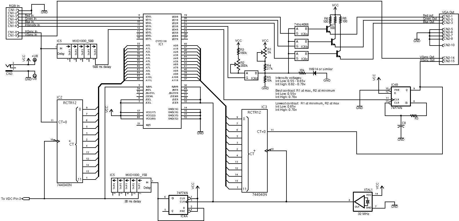

Találtam a témában egy csemegét, amit talán meg is lehetne építeni...
http://pinouts.ru/VideoCables/scart2vga_scheme.shtml
jó szerencsét...
Ja, mégvalami:
A probléma abból adódik (amennyire utána olvastam), hogy az LCD monitorok 5V-os feszkóval működnek... A SCART pedig 3.3 V körül operál... szóval ahogyan azt olvashatjátok más fórumokon, a jelek szétválasztása mellett ez is probléma lehet...
(#) szilva válasza Farki77 hozzászólására (») Márc 26, 2008 /
Nem tudom, milyen 5 és 3.3V-okra gondolsz. Itt VGA-ról és SCART-ról van szó. Ha az RGB jelet nézzük, az 0-0.7V vagy 0-1V közötti tartományban működik. A szinkronjelek tudomásom szerint digitális jelszintűek a VGA-nál, SCART-nál pedig a kompozit videojelről lehet leszedni őket.
Amúgy a belinkelt rajzban az LM1881 az pont a szinkronjel-leválasztást csinálja, tehát az a része biztos jó.
A többi meg nem tudom, miért van ennyire elbonyolítva, de őszintén megmondom, hogy ez a rajz egyébként is olvashatatlan. Nem értem, ha valaki csinál valami elektronikát, azt miért móricka-rajzban kell közzétenni. Itt nem lehet tudni még azt sem, hogy a SCART melyik jeleit használja fel, mert csak lábszámok vannak ott. Ugyanígyaz IC-knél. Fejtse vissza valaki, akinek van kedve és ideje hozzá, nekem sajnos nincs minden IC és csatlakozó bekötése a fejemben.
(#) Farki77 válasza szilva hozzászólására (») Márc 26, 2008 /
Bocs, lehet hogy valamit férre értelmeztem annó amikor erről a témáról gyűjtöttem anyagot... ott volt szó az 5 V -os jelszintről ... (Bocs, de csak ugatom az elektronikát, csak hobbi szinten foglalkozom vele és azt is nagyon alacsony szinten)
Találtam még egy rajzot, ami talán használhatóbb...
Ez az XBOX-hoz készített átalakító rajza.
Őszintén szólva próbáltam megépíteni próba nyákon, de valahogy nem igazán sikerült. Elvileg jólcsináltam mindent. Rákötöttem a video lejátszó scart csatlakozójára, de a monitor átváltott stand by-ba... (LCD monitor volt) kipróbáltam normál monitorral is, de azon csak nagyon halovány vizszintes csíkok voltak a képernyőn, amik össze-vissza ugráltak
Lehetséges az, hogy a táfeszültséget szolgáltató adapter nem volt megfelelően stabilizálva? Használhatom forrásként pl. a PC tápját? (persze csak a próba kedvéért, mivel ugye az lenne a cél, hogy azt ne kelljen bekapcsolni)
