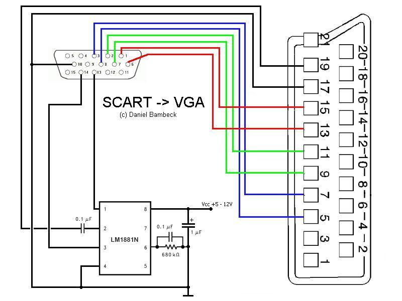

Találtam még egy rajzot, ami talán használhatóbb... Ez az XBOX-hoz készített átalakító rajza. Őszintén szólva próbáltam megépíteni próba nyákon, de valahogy nem igazán sikerült. Elvileg jólcsináltam mindent. Rákötöttem a video lejátszó scart csatlakozójára, de a monitor átváltott stand by-ba... (LCD monitor volt) kipróbáltam normál monitorral is, de azon csak nagyon halovány vizszintes csíkok voltak a képernyőn, amik össze-vissza ugráltak Lehetséges az, hogy a táfeszültséget szolgáltató adapter nem volt megfelelően stabilizálva? Használhatom forrásként pl. a PC tápját? (persze csak a próba kedvéért, mivel ugye az lenne a cél, hogy azt ne kelljen bekapcsolni)

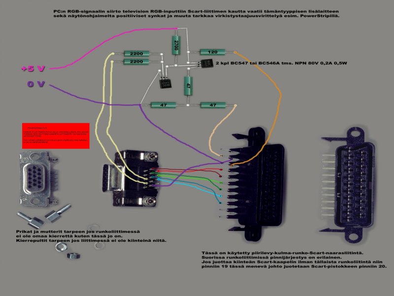

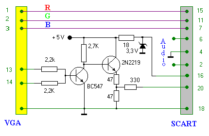

A megadott linkek alapján ez http://pinouts.ru/VideoCables/scart2vga_scheme_pinout.shtml

Ez nem jó, mert VGA -t alakítja SCART-ra.... neki és nekem fordítva kellene ugyanez Ezt viccnek szántad ugye? 2 ellenállással közösitve a horizontális és vertikális szinkron.... A tv meg majd kitalálja a többit... :bummafejbe:

Erről az átalakítóról pont ebben a témában volt szó, hogy "majd az ütemezés meg megy magától",
tehát ez NEM JÓ, mert a jelek ütemezését ez nem oldja meg!

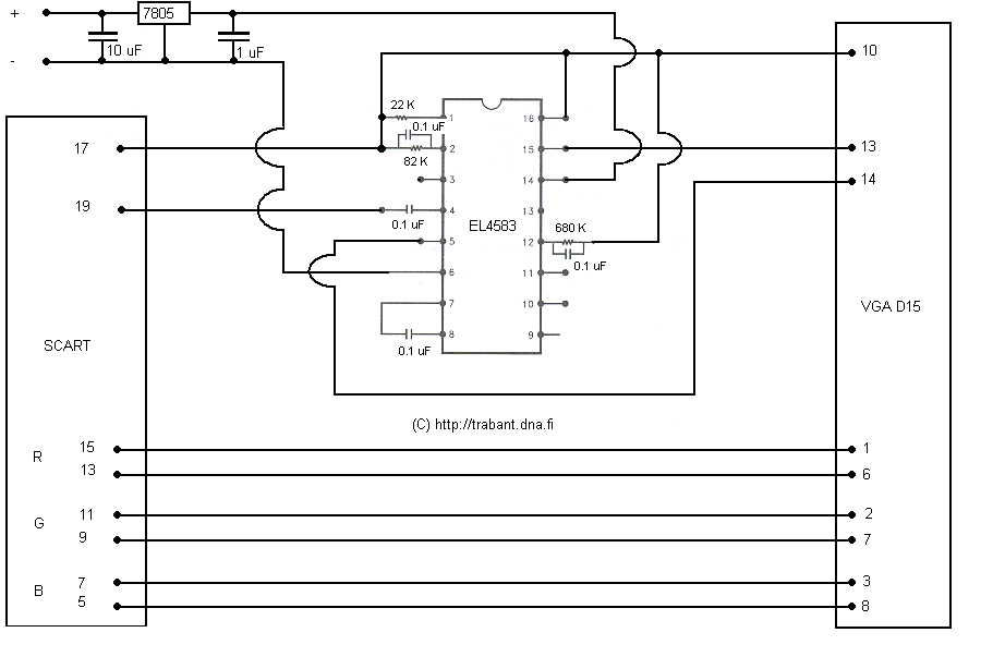

Szeretnék én is egy régi monitoromra egy dvd lejátszót rákötni, így sok-sok böngészés után végül találtam két kapcsolási rajzot, melyek Scart-ból Vga-t alakítanak. A kapcsolásokat csatoltam. Üdv!
Olvaslak benneteket és az jutott eszembe, hogy olyan kapcsolás kellene nekem amelyik a szinkronjeleket visszacsomagolja összetett videojellé.

Üdv! Szerintetek ez a rajz használható? Nekem túl egyszerűnek tűnik. DVD-t kötnék TFT monitorra.

Az általad belinkelt oldalon pedig a Vga to Scart látható. |
