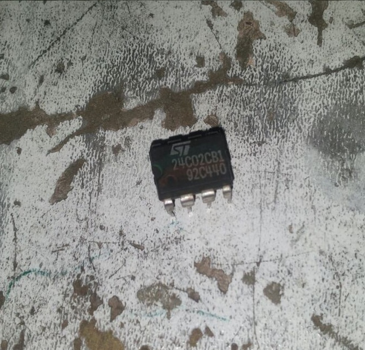

Van egy Tv-böl kiszedett 24C02 típusú EEPROM amiről nem tudom eldönteni, hogy üres-e. Pickit2 ezt olvassa ki belőle: Bővebben: Link A0 A1 A2 lábak (1.2.3 . láb) lógnak a levegőben WP láb GND-re kötve. Az 1-2-3 lábakat illetően fogalmam nincs, hogy b kell-e kötni őket, vagy GND-re illetve tápra kell-e húzni valamelyiket.
Nem üres , de akár lehetne az is.Viszont ha üres lenne akkor csupa FF FF FF betűkkel lenne tele az egész lap.
Ha van esetleg egy másik eepromod próbáld ki olvasni azt is , hogy a pickit2 , hogy olvassa ki, kicsit kételkedem benne , hogy jól adja vissza a tartalmát.
Sejtettem én is, hogy a memóriáknál is az FF jelenti az üreset...
Viszont a másik memoria még a postás bácsinál van, szóval azzal majd csak ha minden jól megy hétfőn tudok foglalkozni. Idézet: „ki, kicsit kételkedem benne , hogy jól adja vissza a tartalmát.” Maga a pickit jó, max az 1,2,3 lábakkal lehet gond. U.I.: Connections for 24LC devices --------------------------------------- PICkit 2 Pin----------24LC Device Pin (DIP) (2) Vdd-------------> 8 Vcc (3) GND-------------> 4 Vss (5) PGC-------------> 6 SCL (driven as push-pull) (6) AUX-------------> 5 SDA (requires pullup) 7 WP - disabled (GND) 1, 2, 3 Ax pins Connect to Vdd or GND per datasheet and to set address A hozzászólás módosítva: Jan 7, 2017
Szia !
A 24LC02-es EEPROM I2C buszos, ahol a címét ( ill. annak alsó bitjeit ) az A2-A1-A0 lábakkal tudod beállítani! Nem jó ha lebegnek, tedd őket pl. GND-re és ennek megfelelően állítsd be a PK2 programjában az A0-A1-A2 értékeket (ha lehet/kell ), mert szerintem így pont a 000 biteket jelzik !
Lekötöttem őket GND-re, de ugyan úgy 00 értéket olvas ki.
Ha ezt a kiolvasott infót változtatás nélkül be akarom programozni akkor végrehajtja. Viszont ha a program megnyitásakor látható üres (FF) lapot akarom beprogramozni akkor hibaüzenetet kapok. Bővebben: Link
Erre azt írja, hogy a kész, de visszaolvasva továbbra is 00 a teljes lap.
Van rá esély, hogy törölte ugyan, de kiolvasni nem tudja rendesen? A hozzászólás módosítva: Jan 7, 2017
Ha WP-t GND-re tetted, akkor nem tudod írni, törölni !
szerk.: Idézet: „(5) PGC-------------> 6 SCL (driven as push-pull) (6) AUX-------------> 5 SDA (requires pullup)” Figyeltél a felhúzó ellenállásra a 6-os lábon( anélkül is csak '0'-t tudsz olvasni ! ) ?! A hozzászólás módosítva: Jan 7, 2017
