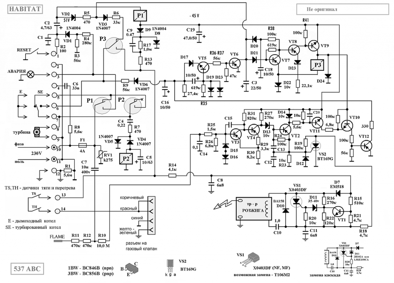

A probléma megint előjött ezzel a vezérlővel.
Csak most éppen a F1 hibakód van kapásból.Ezt a P1 relé behúzásával "küldi" a kazánnak.
Bekapcsolás után átvált és a reset sem törli.
Mit lenne érdemes megnézni?

(#) VIM válasza ptesza hozzászólására (») Jan 10, 2017 /
Az nem fordulhat elő, hogy ha nem lehet "resetelni" akkor valamelyik biztonsági periféria leoldott?

(#) ptesza válasza VIM hozzászólására (») Jan 10, 2017 /
Nah , végül dülőre jutottam.
A presszosztát volt KH-s. Ez miatt lehetett a hibakód is.
Manuálisan sikerült a vezérlőpanelt resetelni. Egy darab vezetékkel testre kötöttem a az 1.-es érintkezőt egy pillanatra.
Ami nagyon durva, hogy az előlap reset gomb nem csinálta ugyanezt. Pedig nem lett agyonnyomkodva.
Szóval köszönöm a választ.
Egyenlőre ok. Ha a hiba nem jön vissza akkor felderítem, miért nem megy a reset gomb.
