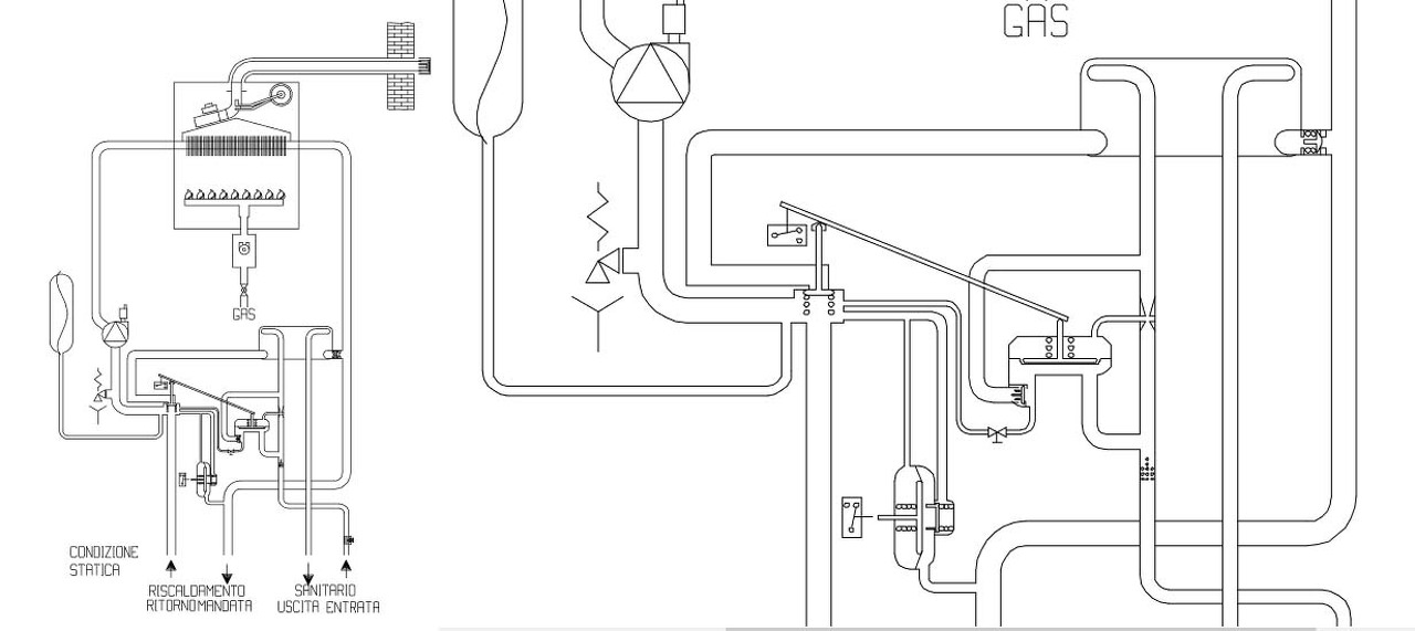

(#) merciabc válasza csocsoszan hozzászólására (») Jan 11, 2017 / 1
Áramláskapcsoló.
Nem érzékeli hogy melegvíz elvétel kellene, ezért nem is kezd el gyújtani.

(#) csocsoszan válasza merciabc hozzászólására (») Jan 11, 2017 /
Köszi a választ! Váltómotor is lehet a hibás? A kép alapján merre keressem a váltószelepet?

(#) csocsoszan válasza csocsoszan hozzászólására (») Jan 11, 2017 /
Lehet, hogy nincs is motor? Ha jól látom, valami membrános mechanikus erőkar vezérli a szelepet...

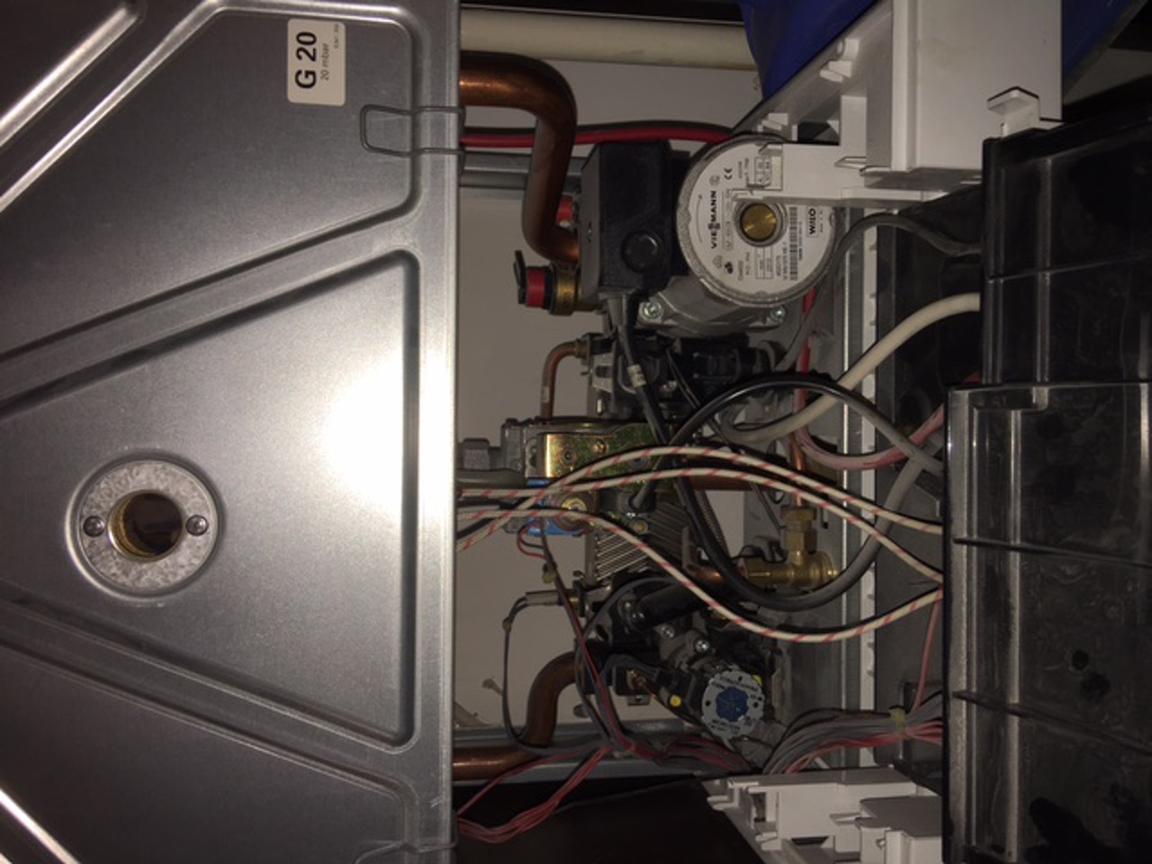

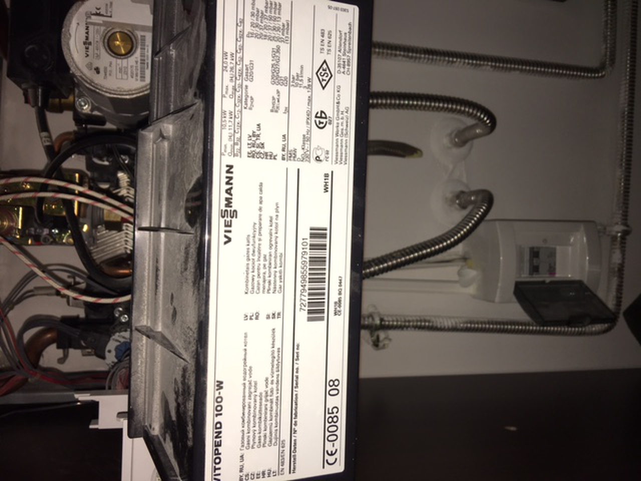

(#) Zotyó83 hozzászólása Jan 11, 2017 /
Sziasztok! Ha valaki már takarított ki viessmann wh1b kazán "kapcsolóját" az legyen olyan kedves írja le nekem hogy kell, mert kicsiny városkámban egy szerelő sem nyúl hozzá mert nem "ismerik" ezt a kazánt, aki ért hozzá szerelő egy másik városban van és azzel ráz le, hogy hívjak ki valakit nem nagy a gond csak kosz került oda ki kell csak pucolni ennyit mondjak a helyi szerelőknek... De ettől még nem jön ki a helyi szerelő, és nekem nem működik megfelelően a kazánom. Így ha nem nagy dolog, akkor már én is neki állnék csak legyen valam,i mert sajnos ez már tart egy jó ideje...

(#) merciabc válasza csocsoszan hozzászólására (») Jan 12, 2017 /
Igen, ez membrános

(#) merciabc válasza Zotyó83 hozzászólására (») Jan 12, 2017 /
Milyen kapcsoló???
Bekapcsoló, áramlás kapcsoló, esetleg váltószelep?
Küld egy képet, miről is van szó!
(#) Zotyó83 válasza merciabc hozzászólására (») Jan 12, 2017 /
Délután tudok küldeni képet, amúgy a hibajelenség az, ha a potméterrel be van állítva a fűtés és a melegvíz használat is akkor valamelyik nem indul. Most jelen pillanatban a melegvíz csinálja azt hogy ha beállítom a potmétert akkor azt mutatja mintha meg lenne nyitva a melegvíz és nem indul be a fűtés addig míg a melegvizet le nem csavarom nullára és akkor a ledje is kikapcsol és elindul a fűtés, vagy fordítva csinálja ezt.

(#) Zotyó83 válasza Zotyó83 hozzászólására (») Jan 12, 2017 /
A kepek:

(#) csocsoszan válasza merciabc hozzászólására (») Jan 13, 2017 /
A membrán valamiért nem tolja ki a tengelyt, ami a mechanikus erőkart működteti. Mi lehet az oka? Ha kézzel rásegítek, akkor begyullad a láng és melegíti a HMV-et, de a tengely akkor sem csúszik ki (fogóval sikerült kirángatnom). Elszakadt a membrán? Szorul a tengely? Netán a venturi cső dugult el?
