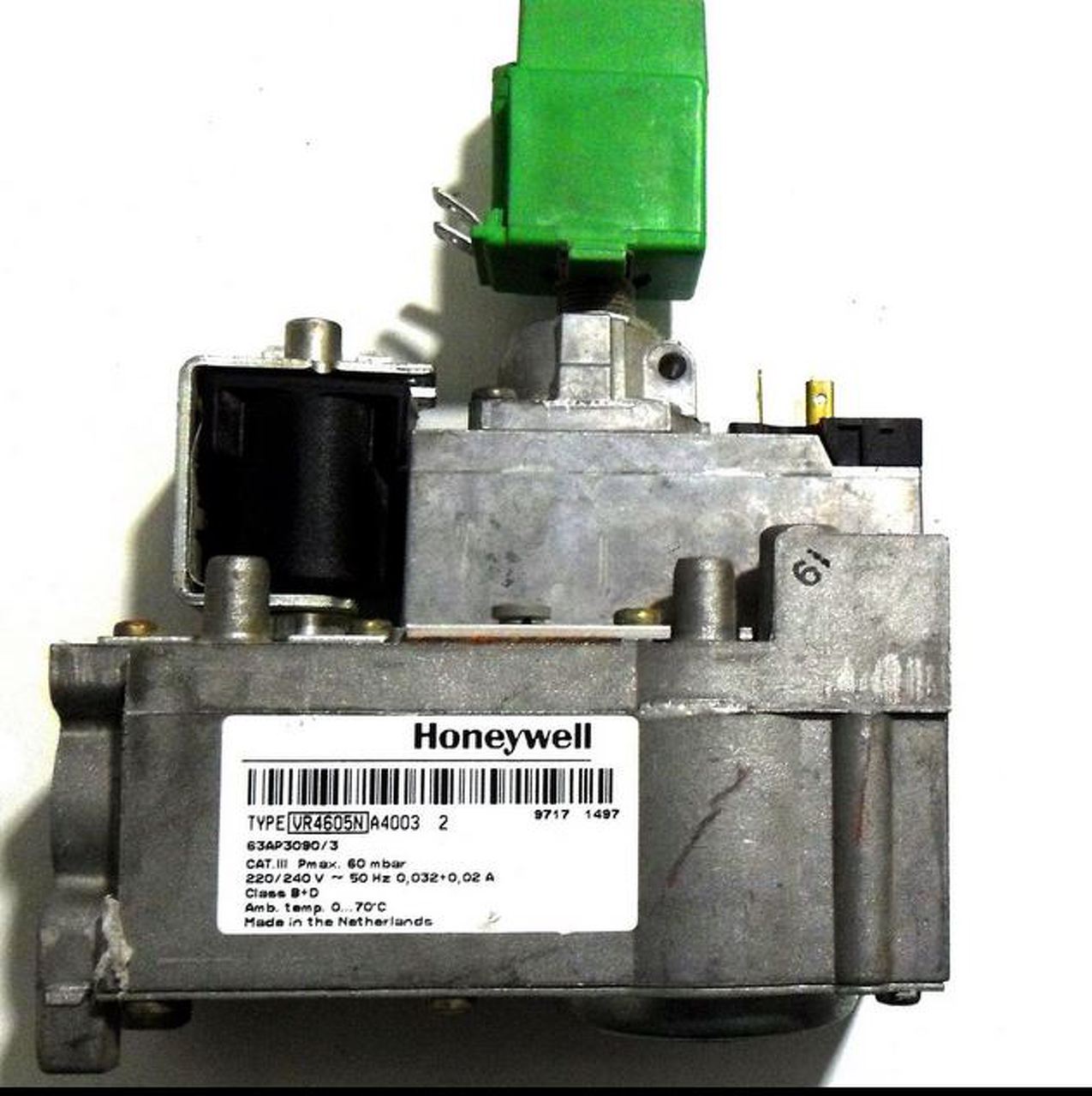

Na kerestem a neten képet. A Luna 2-es képen a bal oldali tekercsről lenne szó. Forog a szárán, de nem látok rajta semmit, ami rögzítené.
A hozzászólás módosítva: Dec 24, 2016
(#) merciabc válasza Tomi111 hozzászólására (») Dec 24, 2016 /
Préselt, alaplemezzel együtt jön csak ki.
Megnézem van-é itthon.?
Ellenállás mérővel semmit se mutatott?
(#) Tomi111 válasza merciabc hozzászólására (») Dec 24, 2016 /
Az alatta lévő lemezzel együtt? Pedig az volt a tervem, hogy rárakok egy másik, nem direkt erre való tekercset. Olyat találnék itthon. Hát ilyenem nincs. Lenne neked, ha igen mennyiért? Ha ott leveszem, kell valami tömítés vagy ott még nem engedi a gázt?
Teljesen szakadtnak mérem, még 2MOhmos állásban sem mutat semmit. A másik, amin a 3 érintkező van, kb 5kOhm. Az gondolom jó.
