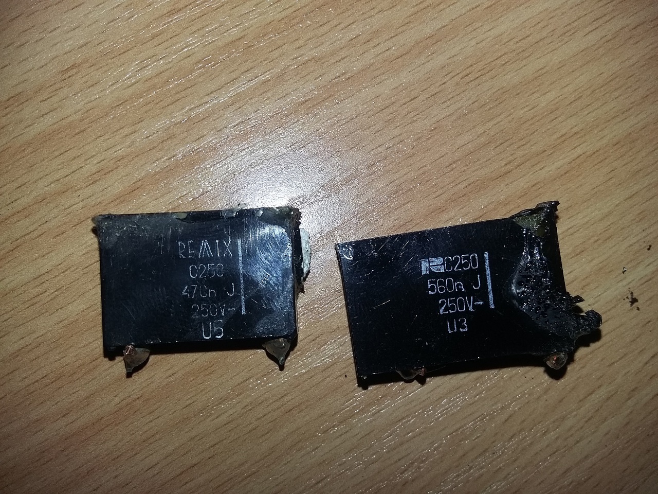

Kellene nekem egy kis help! Sehol sem találok rá sem gyári adatokra, illetve hozzá megfelelőre. Kellene mind a 2ből 2-2db új. Erről kettő kondiról lenne szó. A hozzászólás módosítva: Ápr 28, 2016
Szia.Nézd meg az apróhirdetést, vagy hirdesd, hogy keresel ilyet.Biztos segítenek.

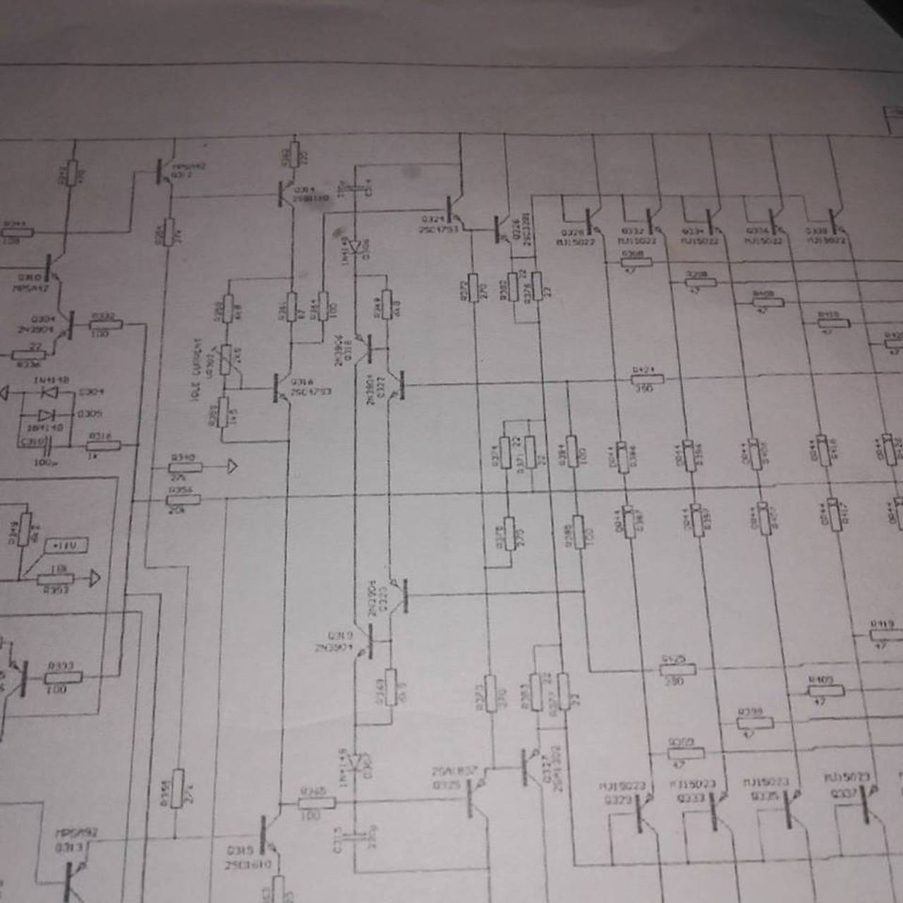

Elektro Voice P1200 javitásában vagyok. Mindkét oldal totálkárban a végtranzisztorok, a meghajtások, a védelem tranzisztorai. Minden csere, kimérés, 100W izzó beköt sorba. Bekepcsolás, izzó elhalványul, mindkét oldalt dc mérés, max 30-40mV... Gépkönyv szerint nyugalmi állitás. Itt nem az emitter ellenállásokon kell mérni, hanem erre kiképzett hely van amire 4ohm ellenállást kell kötni. Ezen az ellenálláson 5mV a beállítandó érték. Mérővezetékek a helyén, ismét bekapcs. Mért érték, 7mV. Semmi gond lejjebb veszem kicsit. Izzó még mindig bent van a primerrel sorba. Megmozdul a trimmer, abban a pillanatban izzó teljes fényerővel világit. Kikapcs, az egyik oldalon minden végtranzisztor zárlatos lesz. Kérdés, hogy miért, hiszen az izzó bent volt. Az elsö ami a kapcsolási rajzon szembeötlik, hogy a trimmer nem a nyugalmit beállító tranzisztor bázis emmitterében, hanem a bázis kollektor körben pihen. Ok, hogy ha itt kontakt hiba áll fenn, ami én okoztam a megmozditásával, akkot itt bizony kinyithatnak a végtranzisztorok, és vége. Viszont az izzó, ami itt 100W os volt, nem tud ebben az esetben védelemként funkcionálni? A tápfesz míg nem nyúltam a trimmerhez, a 2X 95V helyett 2X75V volt. Esetleg egy egy 22ohm 0,5W sorba a táppal megvédte volna végeket? Erre az esetre van egy jól használható beállitási sorrend? Vagy ti mit tanácsolnátok? Előre is köszönöm a segitséget.
Valoszinü, hogy a feszültség ölte meg a tranyokat s nem az áram, ami ellen az izzo véd. De már az is gyanus, hogy miért vesztel 20 V-t a külsö izzoval. Azt kéne tisztáznod. Valoszinü, hogy egyenáramu visszacsatolás ment tönkre és billen át minden érintésre,
Nem ismerem a konkrét erölködöt, de sok olyannal volt gond ami sima egyenáramu visszacsatolást használ - volt egy kor amikor ez nagy divat volt.
Szia! A puffer-kondi és az erősítő közé az élesztés során feltétlen ellenállást kell iktass. 10ohm-ot szoktam ajánlani. Bővebben: Link
A kondenzátorban tárolt energia pont elég a tranyók kinyírásához. Az égő arra kell, hogy zárlatos kapcsolásnál eleve fel se álljon a táp.
A trimmer kontakthibája okozhatta a problémát?
Holnap újra nekiülök... Minden ki van cserélve, a nyugalmi trimmer helyzete a minimális áramot adó helyzetben van. Sajnos ilyen hibával még nem kerültem szembe... Természetesen használni fogok 10 Ohm 0,5W os ellenállásokat. A hozzászólás módosítva: Jan 21, 2017
Pontos választ visszarajzolt kapcsolás alapján adhatnék. Az azért általánosságban elmondható, hogy a konstruktőrök különösen hanyagul szokták ezt az áramköri elemet megtervezni.
Itt a részlet a nyugalmi beállításának.
Ez egészen elfogadható nyugalmi áram állító.
Ez viszont neked is szól Bővebben: Link Ez is ide illik Bővebben: Link. Neked végtranzisztor nélkül egy párnak a bázis emitterét 100-100ohm-mal át kell kötnöd.
Sajnos nagyon körülményes a hozzáférés, és nem is lehet összekábelezni kiépítve... a gond az, hogy bár ez a kisebbik baj, hogy már beültettem a hibás oldal tranyóit, amit ki tudok szedni, viszont annyita tré az egész konstrukció, hogy a dobozon kívül nem lehet összekábelezni.... szalagkábelek, amik épen elérnek... teljes a káosz...
Természetesen együtt érzek veled, a felsorolt ötleteket a lehetőségekhez mérten alkalmazd.
Így is köszönök minden tanácsot, és próbálok minden lehetőséget kihasználni. Remélhetőleg megoldódik a dolog.
A nyugalmui áram állító kört ne hagyd így, ahogy most van. Mint ahogy neked is előfordult, kontakt hibás trimmer esetén elég egy kis mozdítás a trimmeren és annyi a végfoknak.
Ez olyan ordas hiba, amire sokszor nem gondolnak az áramkörök tervezői.

Üdv reloop. Ismét elinditottam az erősítőt, most 2db 22ohm 0,5W ellenállással +izzó. Nos az ellenálláson 2,28V esik ami 103,6mA. Kimeneti fesz mindkét oldalt 2-4mV körüli. Jól gondolom, hogy már védelem nélkül is el lehet inditani? Esetleg így próbáljak meg nyugalmi áramot állitani?
