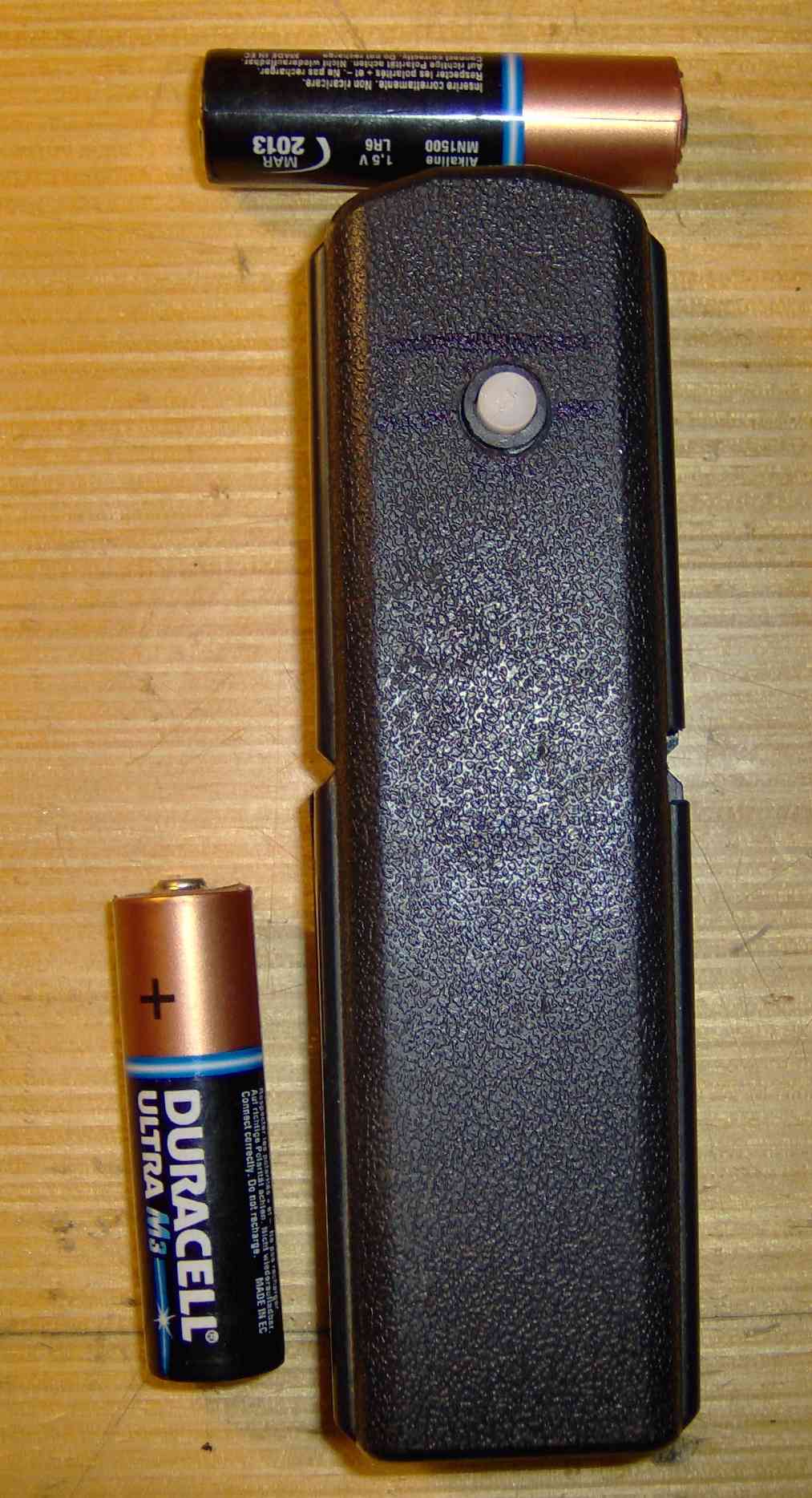

Nemá.......Tic-tac-os dobozba? :eek2: :eek2:
Ez marha jó! Kitűnően sikerölt. Üdv. tomi9
Tic-tac-os doboz?
Mekkora már! Ez télleg ötletes, de nekem még olyan kérdésem lenne hogy az a kis fehér nyomogomb mi módon van oda rakva? És miböl van, gumibol? Esetleg az egy tic-tac? És az hogy van megoldva hogy nemesik be mégis betudod nyomni?
a gomb egy törött műanyag mutatópálca darabjából lett esztergálva. van egy pereme ami nem engedi kiesni, de pont akkora hogy aláfér a panel

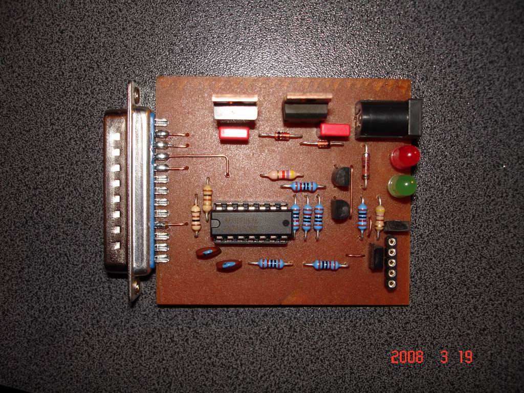

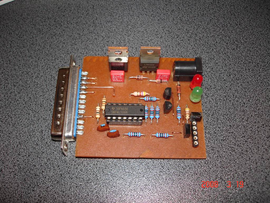

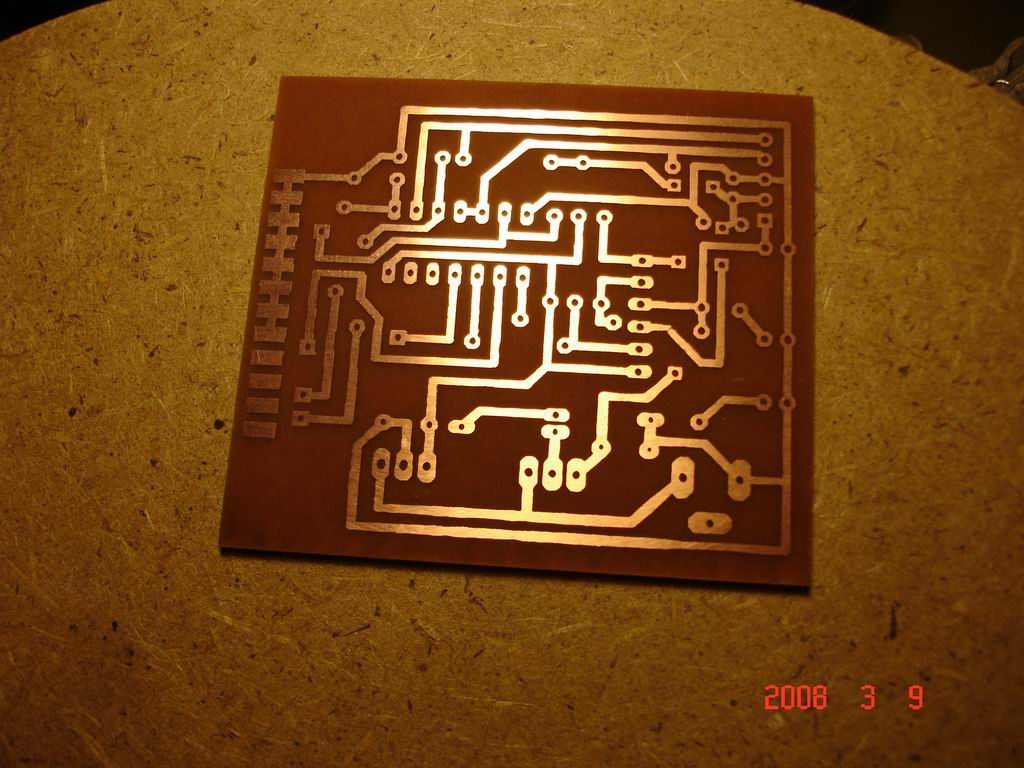

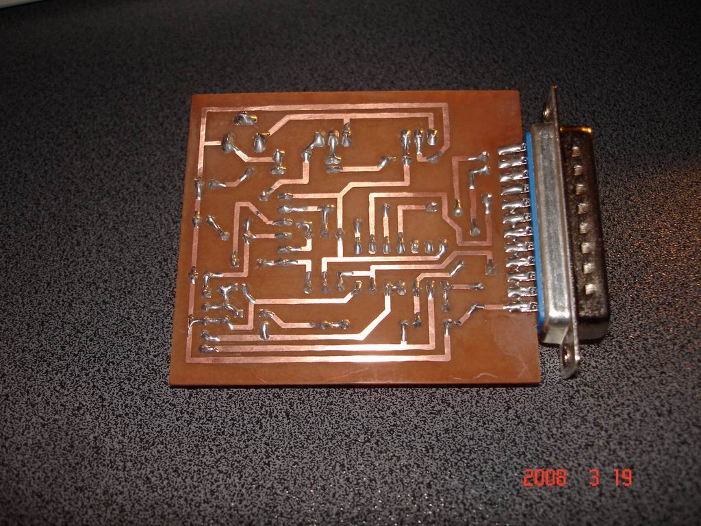

Rég raktan fel ide képet, gondoltam itt az idő. Csináltam egy PIC égetőt LTP portra. Köszönet a nyáktervért Krisz03-nak.
Szép lett! De ha bakelitet vágsz akkor sose ollóval, mert beirdalja, beszaggatja a szélét. Inkább vasfűrészlappal.
Huh... ez az LPT dugó csatlakoztatása a nyákhoz nagyon jó ölet! Pont most készül egy LPT -s pojektem (nem égető) és ezt fogom alkalmazni
Nagyon jó lett!! Fotózással csináltad a nyákot?
Szép munka. Én még messze állok az ilyen szép megvalósítástól.
Nekem marad az egységcsomag. Még.
Hát ezt aztán nem hagyhatom szó nélkül ! Ez szép lett nagyon !
Helló!
Köszi! Az az igazság, hogy a nyáklap azon részét, ahol repedezett nem én vágtam, csak mután rávasaltam a tervet, akkor vettem észre, hogy olyan. Mivel jó lett a vasalás, ezért nem akartam újat csinálni. Vasalásos technikával csináltam a nyákot és a csatlakozó panelhoz forrasztása is Krisz ötlete volt. Csak PIC16F84-em van egyenlőre itthon és már nagyon ki akartam próbálni az égetőt ,ezért csináltam hozzá egy kis próbapanelt, amihez van pár kész progi, amiket ki lehet rajta póbálni. Itt van erről is pár kép!
Feltudnád rakni ennek az égetőnek a kapcs.rajzát? Amúgy szép lett!
