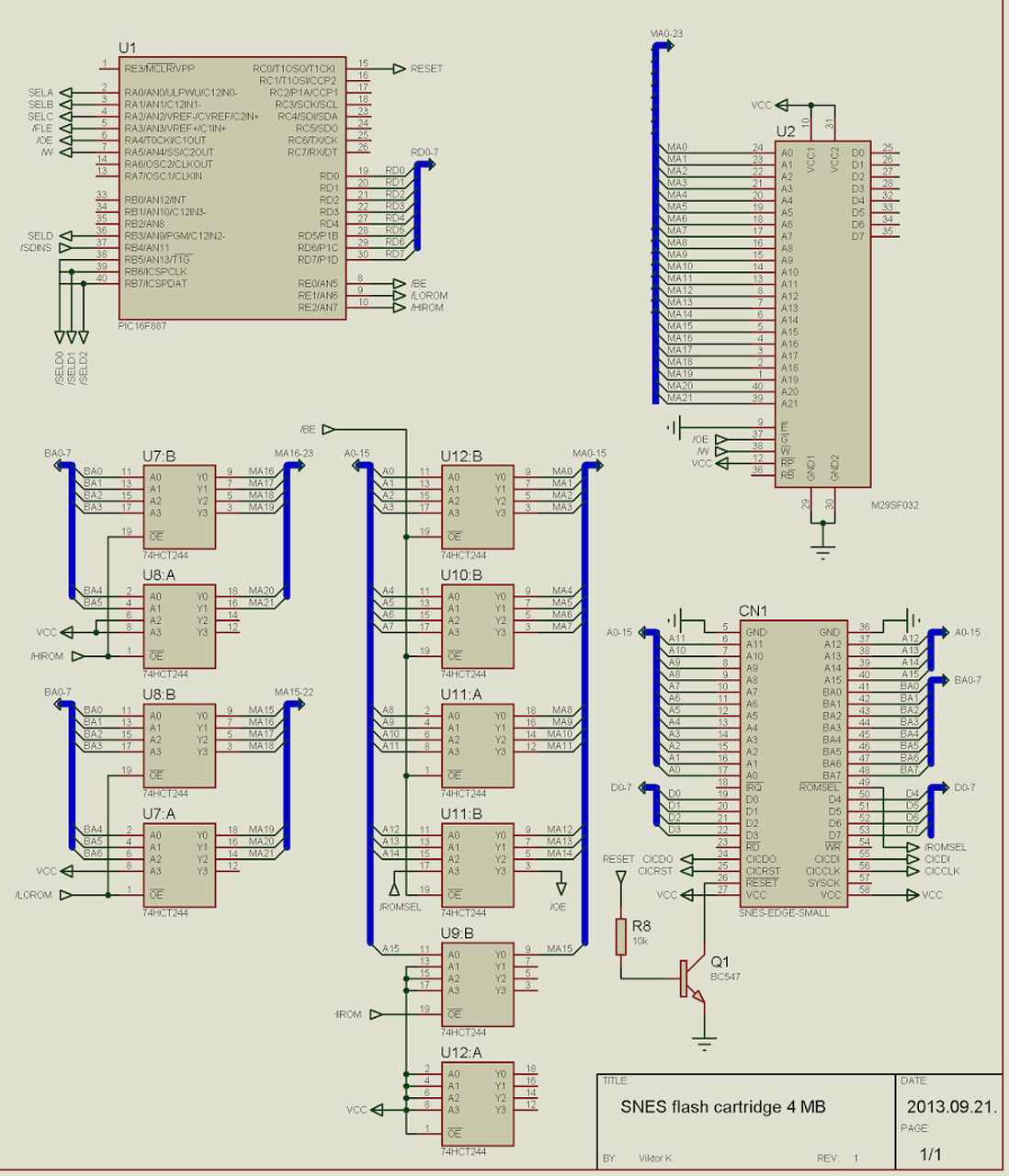

Van rajz is azon az oldalon, ami alapján el lehet indulni. Pl. kivágtam a címzés részt a jobb érthetőségért.
Egy gond van, ha a szoftveres útat választod. Mégpedig ha majd áttérsz SD kártyára, akkor minden játékot meg kell "patcheljél" mielőtt rámásolod... (igazából csak a LoROMosokat, de attól még el kell dönteni, hogy melyik az) Igaz ez inkább csak kis kényelmi szempont, mint akkora gond.
Ahogyan elnézem, ez nem csinál mást mint amiről beszéltünk.
Megvizsgálja, hogy Hi vagy Lo és ennek megfelelően engedélyezni a A15:A22 (HiROM) vagy A16:A23 (LoROM). Tehát ezzel eldönti, hogy a címzést hogy variálja, de betöltésnél szerintem pont emiatt pont úgy csinálja ahogyan én is. Ha LoROM akkor a memóriát byte módban kihagyás nélkül tölti fel de a címzésnél kihagyja A15-öt. Ha nem így van akkor pedig eltolja 32kbyte-okkal az adatot. Szerintem itt nem szimplán diszkrét alkatrészekkel oldotta meg a dolgot. Te hogy látod?
Nem. Mindent hardverből old meg. Kiválasztod, hogy melyik játékod szeretnéd. Majd ezt egy az egyben rátölti a flashre. Ezután megvizsgálja, hogy lo vagy hirom és ennek függvényében a /LOROM és /HIGHROM vezeték párossal a hardvert úgy állítja be. HiROM esetében egyenesen köti az összes címet. LoROM esetében A15 kiesik, (U9:B) és a bank címek leesnek egyel. (U8:B, U7:A)

Ez azt jelenti, hogy 5db 8bit-es 74HCT244 kellene + felhasználnom, de ez még hagyján is lenne egy 5v-os hardver esetében, de itt, ügye már 3v-ról beszélünk, tehát a szintillesztők mellé még + 5db cím illesztés ![]() Sok lenne már.. Lehet a szoftveres megoldás, szimpatikusabb, bár jó, hogy ezt átbeszéltük mert így világos a téma..

Az egyik, hogy nekem nem muszáj 74HCT244-et használnom a lényeg, hogy leválasztható legyen. Persze minden más tulajdonság kell, mint pl. 8bit, leválasztható és nem kell logika.. A másik pedig az, hogy elég lesz 2 IC is. Az egyik kezelné A16:A23-ig a felső címeket a másik pedig A15:A22-ig. Lényegében csak az utolsó felső cím szakaszt kellene vezérelni attól függően, hogy a ROM tartalom Hi vagy Lo, és ezt is csak a SNES oldalon, hogy miképpen férjen hozzá a memória tartalmához. Minden esetre itt az a lényeg, hogy addig resetben kell tartani a SNES-t, ameddig a betöltött ROM-ot megvizsgálja majd engedélyezi a szükséges címtartományt. Még hardveresen is megoldható a dolog, egészen egyszerűen..
Igen, a hardver nagy része neked már adott. Tulajdon képpen ott állsz, hogy a játék be van töltve a flashbe, és a flash rá van ültetve a buszra. A0-14 mehet direktbe, többihez kell a logika ahogy írtad.

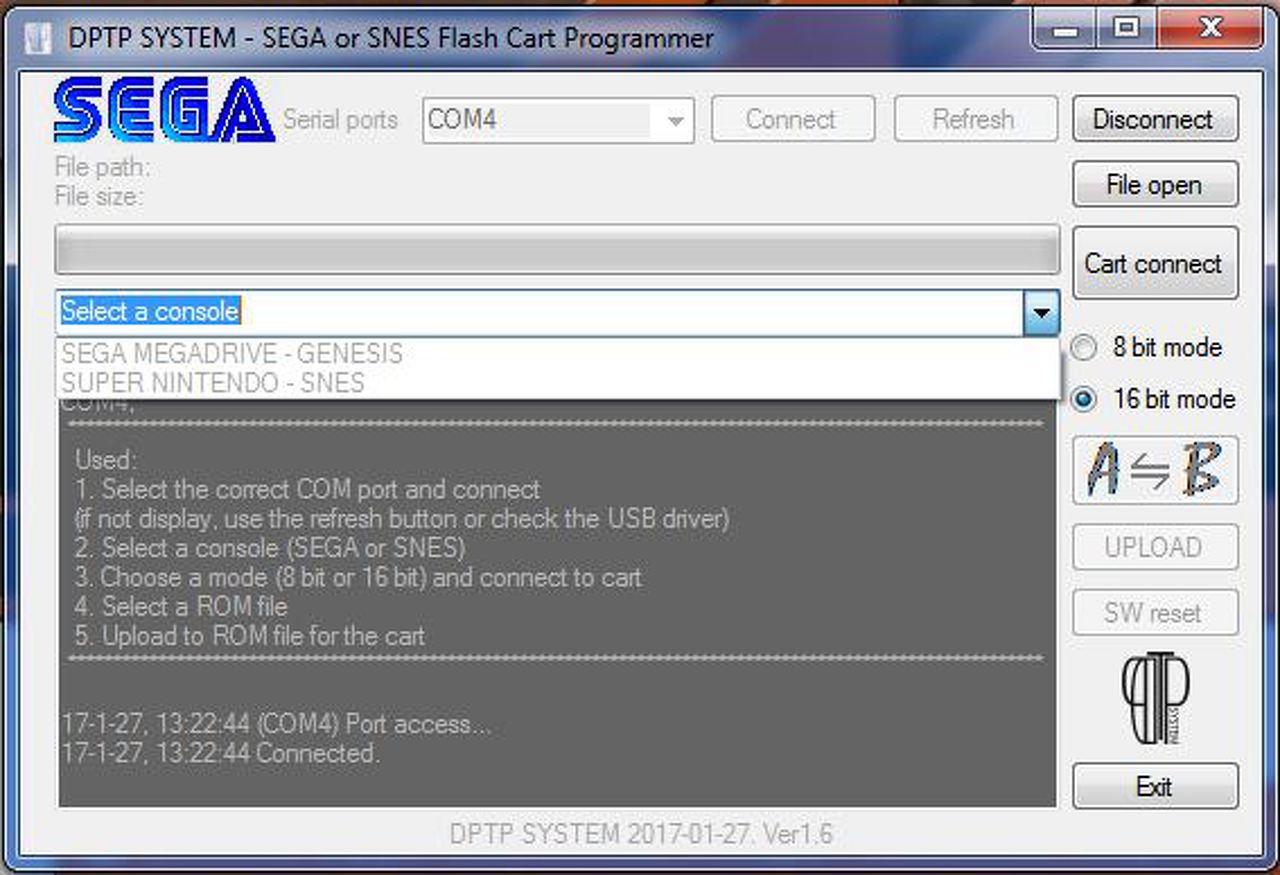

Valahogy a Sega kártyád tudatára kell adni, hogy Snes vagy Sega játékot kell kezeljen. Ez megoldható a letöltő programból, vagy hardveresen, amikor rádugod az átalakító panelt. Sega kártya élén megmarad csomó üres láb amikor Snesként üzemel gondolom. Az átalakító panelen ezek közül felhasználod valamelyiket erre a célra. Amikor bedugod az átalakító panelt, akkor mondjuk alacsonyra húzza egyiket. Sega kártya ezt vizsgálja bekapcsoláskor feltéve hogy hozzá fér a PIC?, (azért lenne jó, mert így nem kellene módosítani a már meglévő Sega kártyán) és átvált Snes módba, vezérli a HiROM, LoROM részt stb.
Nem, sajnos ez nem így működik, de nem jelent(ett) gondot a program módosítása.
SEGA 16bit-es adatbuszt használ, a SNES 8bit-est. A memória byte illetve word módját így állítani kell, ezért a hardver programját felkészítettem a váltásra, erre a feltöltő programot is átírtam, hogy ki lehessen választani a konzol típusát. Csatoltam képet. Eddig csak a 8Mbit-es kártyánál működik a váltás a 64/128Mbit-es kártya kicsit komplexebb mert 3v-os, ezért a szintillesztések megbonyolítják a dolgot, jelenleg nem akar működni.. Még futnom kell pár kört a nagyobbik kártyámmal, de csak rájövök miért nem akar működni.. Te nem csináltál még ilyen kártyát? Fura, hogy ennyire átlátod és nem használtad még fel.. Vagy csak titkolod A hozzászólás módosítva: Jan 30, 2017
