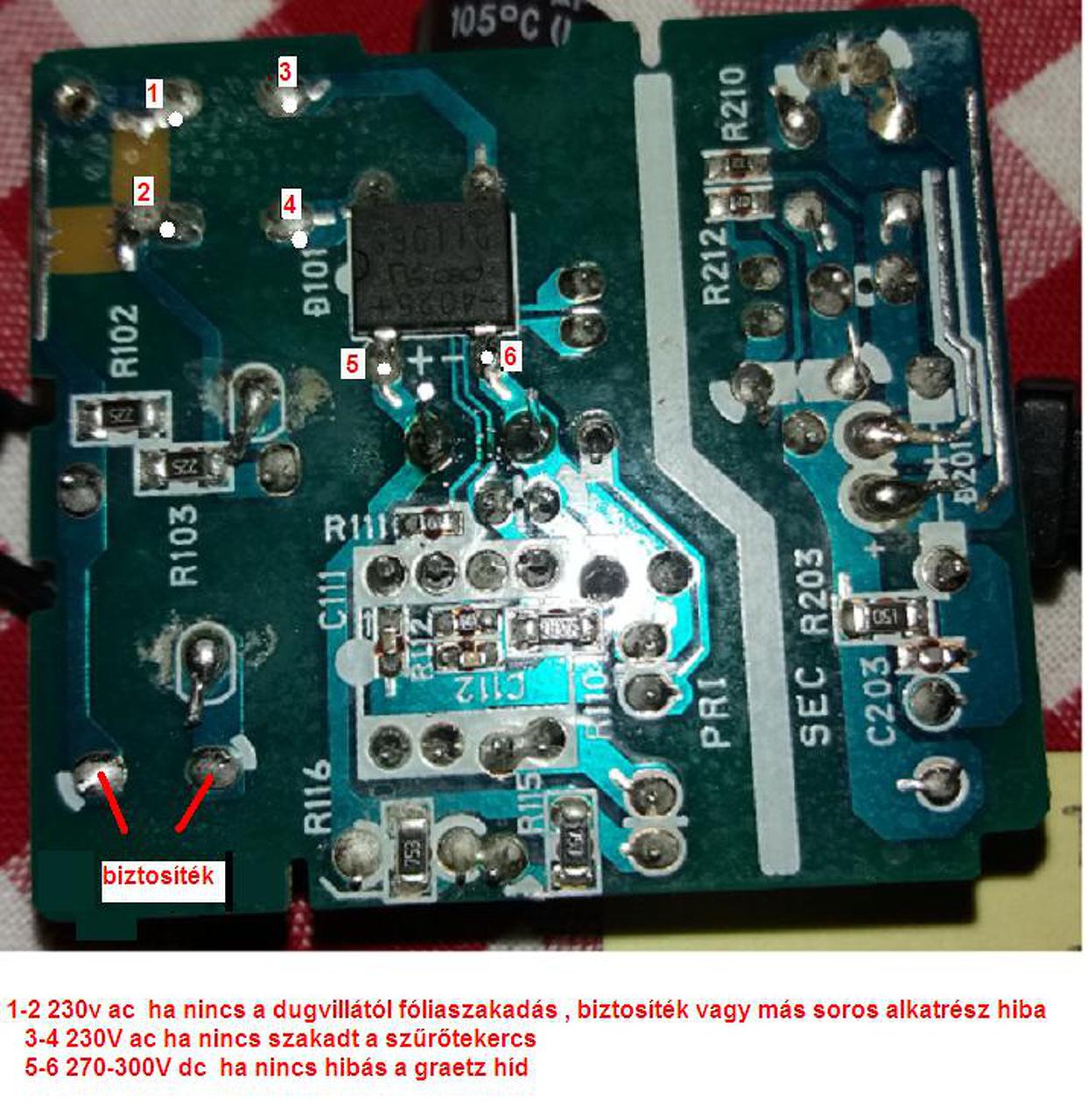

Szeretnék egy kis segítséget kérni egy Sony XDR-C706DBP radios óra tápegységének a javításában.
Ha az órát egy 5Vdc vel megtáplálom akkor úgy néz ki, hogy működik de többel nem mertem mert nem tudom pontosan hogy mennyire lenne szüksége ,mivel a tápegységén nincs semmi adat.
Ami látszott az a 22uf400V os kondi ki volt pukkanva, ezt cseréltem benne (igaz méretileg kisebb kellene bele de nem volt olyanom , viszont értékben megegyezik az előzővel) de sajnos nem megy.A biztosíték jo benne viszont a kicsi trafo bemenetéig van csak feszely , gondolom leégett valami nagyobb feszültségtől. Habár az áramkörön úgy látom mintha lett volna hely egy varisztornak is (VA101) ezt sajnos kihagyták belőle , pedig ez lehet megvédte volna.A kicsi trafót nem tudom beazonosítani csak ennyi van ráírva SPB-0766 és ez alapján nem talalok semmit. Ez vajon egy 230/230 as trafó lenne ?
Tudtok e segítenni abban, hogy mit próbáljak meg kimérni vagy ha esetleg ezt nem nagyon éri meg javítani akkor milyen értékü tápegységgel tudnám ezt helyettesíteni? Leírom egy pár alkatrésznek a típusát ami benne van hátha nem látszik jól a képeken. D101-DI106S,kicsi trafo L101/SPB-0766, IC101-MIP2C2,PC101-ET1108,T101/SPB-0752 SECB-1614.
Képek: Sony rádiós óra képek
(#) Kovidivi válasza CsongásZ hozzászólására (») Jan 18, 2017 /
Ha 5V-tal megfelelően működik, fogj egy 5V-os telefontöltőt, vagy bármit, és használd vele. Mivel 300-500Ft-ért kapható készen, olcsóbban és gyorsabban kijössz. Trafót nem valószínű, hogy találsz helyettesítőt, de ha cserélni is kellene akár IC-t, akár trafót, valószínűleg nem úsznád meg 300Ft alatt.
(#) Kovidivi válasza Kovidivi hozzászólására (») Jan 18, 2017 / 1
Az még eszembe jutott, hogy visszarajzolod az eredeti táp szekunder oldalán az optocsatolós részt, abból ki lehet számolni, mennyi volt az eredeti feszültség, vagy pedig adj labortápról feszültséget a kimenetre, és figyeld az optocsatolót, mikor vált állapotot. Ha nem csinál semmit, és már a szekunder oldali kondik feszültségtűrésénél tartasz, akkor lehet éppen az optocsatoló a rossz, esetleg a köré felépített rész.
(#) CsongásZ válasza Kovidivi hozzászólására (») Jan 19, 2017 /
Köszönöm a választ!
Azt hogy 5V-tal megfelelően működik-e azt nem tudom csak azt hogy beindult.A visszarajzolós, kiszámolós megoldás az kicsit nehezen menne nekem azt hiszem mert én csak hobby szinten javítgatok nem érteném mit és hogyan számoljak vagy hogy hova tápláljak vissza és hol mérjek.A telefontöltős dologra én is gondoltam csak azt nem tudtam, hogy mekkora áramerösségü legyen.
A mai nap kicsit jobban belenéztem az órába és láttam, hogy pont a táp bemenetelen van egy BA33BC0 ami 3,3 V os.Labortápról megtáplálva 3,5 V nál kezd működni es rádióval bekapcsolva a tápegység szerint úgy 180-200 mA fogyaszt.Úgyhogy egyenlőre megoldottam egy micro USB s 5V-650mAes töltővel.Azért jó lett volna megjavítani az eredetit ha sikerül.
Nem hiszem hogy az optocsatoló része rossz de lehet. A lényeg hogy el se jut a feszültség odáig.Amint írtam az L101/SPB-0766 bemenetéig van 230 onnan tovább semmi a D101-DI106S nél 0V és a 22µF os kondinál is nulla.Azért kérdeztem itt ,hogy az az L101 es vajon egy 230/230as szeparációs trafó lenne és ezt a 230at egyenirányitja?Mert én még nem találkoztam ilyesmivel.
(#) zamatőr válasza CsongásZ hozzászólására (») Jan 26, 2017 /
A 3.3v zéner az amelyik az optocsatoló mellett van hozzáadva az infra dióda nyitó feszültséget 1.2v . 4.5-4.8v a táp kimenete.

(#) CsongásZ válasza zamatőr hozzászólására (») Jan 29, 2017 /
Köszönöm a hasznos infókat.A biztosíték jó és a tekercs bemenetén is van 230Vac, de a 3-4 es lábakon már nem lehet mérni semmit úgyhogy biztos az a hiba amit irtál. Sajnos nem tudom, hogy mivel tudnám helyettesíteni vagy azt hogy ha esetleg kivenném a tekercset és anélkül próbálnám működésre bírni lenne e valami gond. Most egy 5Vdc-ről működik az óra ,de ha sikerül majd valamikor megjavítanom akkor visszacserélem az eredetire.

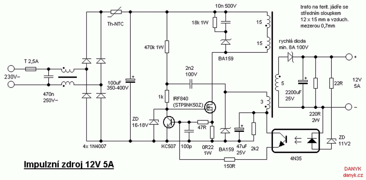

Ha esetleg érdekel valakit az eredeti fejlesztés: Bővebben: Link.

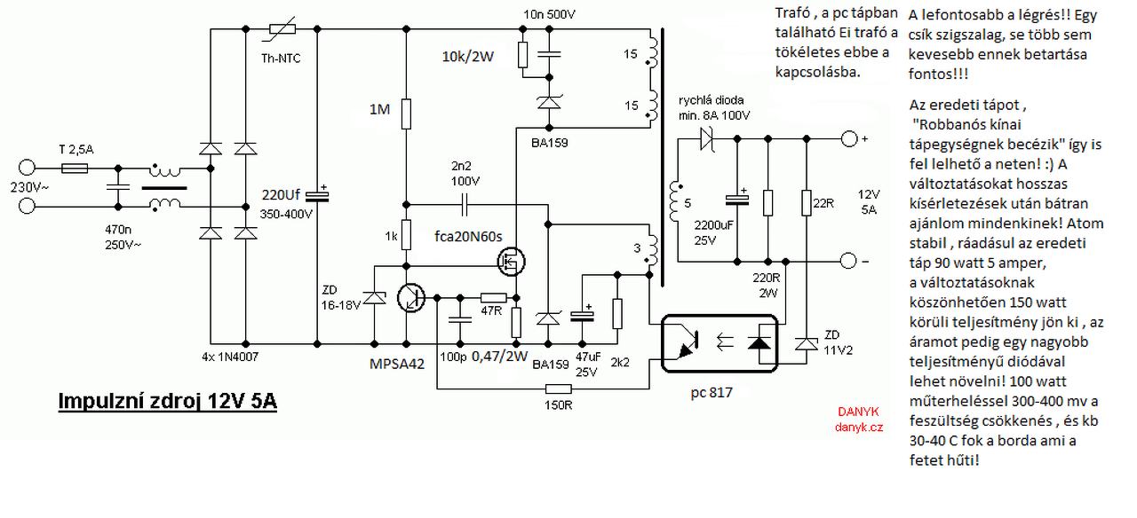

(#) kadarist válasza black1989 hozzászólására (») Feb 11, 2017 /
Miért növelted meg a FET source-ellenállását?
(#) black1989 válasza kadarist hozzászólására (») Feb 11, 2017 /
Azért , mert a primer oldali áramfelvétel így minimális lett, persze ez egy kicsit a teljesítmény rovására megy , nem sokkal!
Ez egy érdekes kapcsolás, nagyon sok mindenre rájöttem , mert az eredeti kapcsolási rajzon feltüntetett értékek pl a fet helyett ,csak úgy rakhatsz másik fajtát , ha a source ellenállást is változtatod, különben indításkor szó szerint robban!
(#) ferci hozzászólása Feb 11, 2017 /
A 250 voltos MPSA felesleges ide, mert a 16-18 voltos zener megfogja a kollektorfeszt mindenhogyan.
(#) black1989 válasza ferci hozzászólására (») Feb 11, 2017 /
Mint már mondtam, ezzel az alkatrészlistával lett a legjobb legstabilab a táp! Össze kell rakni tesztelni kell , nem fog csalódni senki !
Nem a feszültség miatt raktam 250 voltos tranyót!
Az mpsa42 nem csak feszültségben jobb egy bc107-nél!
Azért írtam a bc107 tranyót, mert kb ez a megfelelője a kc507-nek.
Egyébként mikor kísérleteztem ezzel a táppal , egy esetleges zárlatnál ment a zéner és vele a bc tranyó is!Ezt követően, ahogy be került az mpsa, ugyan annál a zárlatnál csak a zéner lett zárlatos, így a kistranyót nem kellett állandóan cserélgetni!
