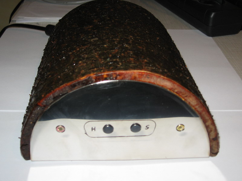

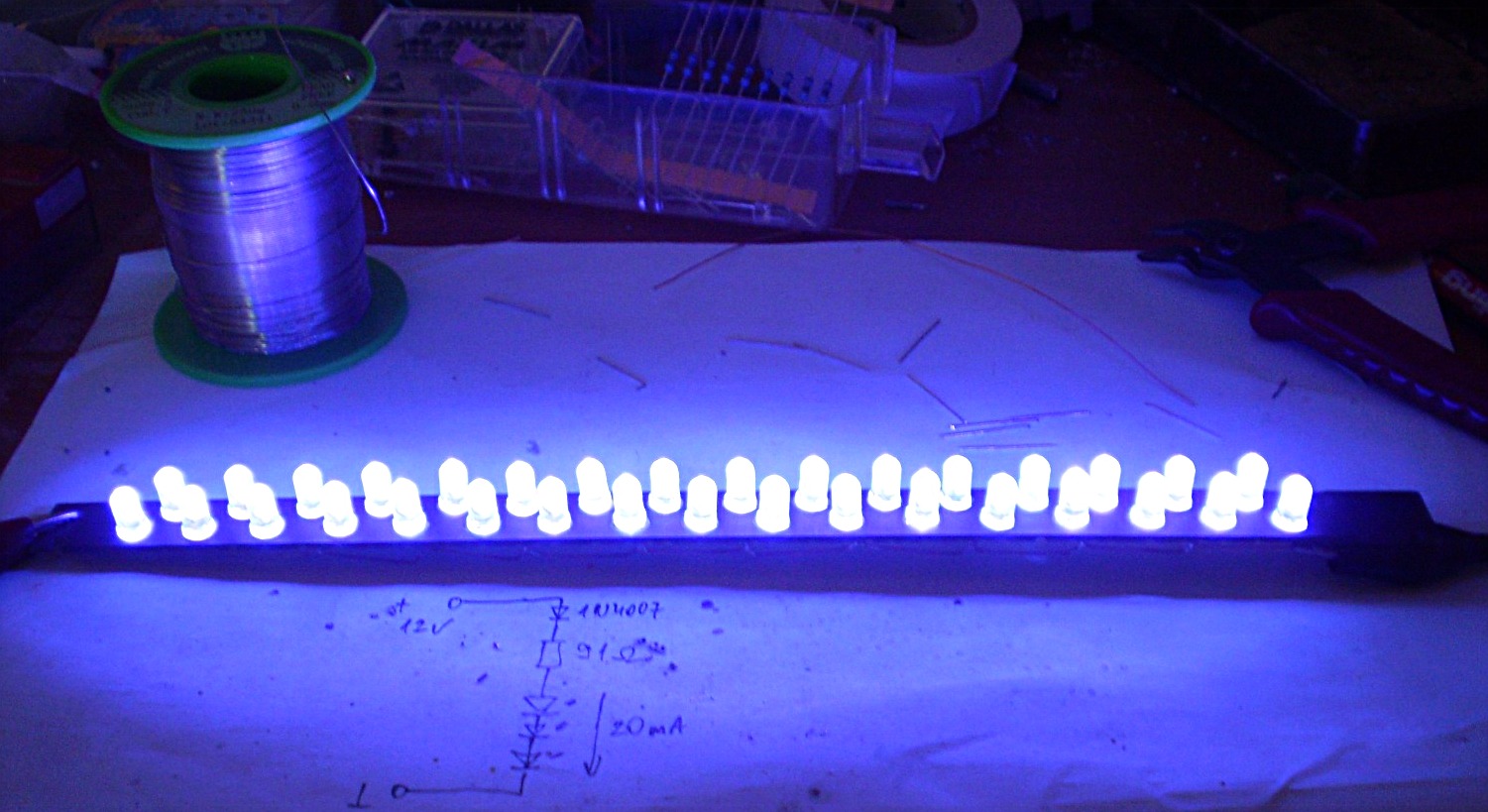

(#) vicsys hozzászólása Márc 30, 2008 / 1
Végre teljesen kész lett a levilágítóm!
Mutatóba 1-2 kép, hogy milyen lett... (a LED-ek egyenként 7Cd-ásak és 33db-ot zsufóltam bele)
(#) ndavid87 válasza vicsys hozzászólására (») Márc 30, 2008 /
Nagyon jól néz ki, gratulálok!
(#) pbalazs válasza vicsys hozzászólására (») Márc 30, 2008 /
Jó cucc.
(#) Doncso válasza vicsys hozzászólására (») Márc 30, 2008 /
Nagyon profi, mint ahogyan ezt tőled már megszokhattuk!! GRAT.
(#) xray válasza vicsys hozzászólására (») Márc 30, 2008 /
Szép lett! Grat!

(#) Peti_85 válasza vicsys hozzászólására (») Márc 31, 2008 /
Szia! Nagyon mutatós, ötletes megoldás!
És ez egyszer pásztázza át a nyákot, vagy többször esetleg?

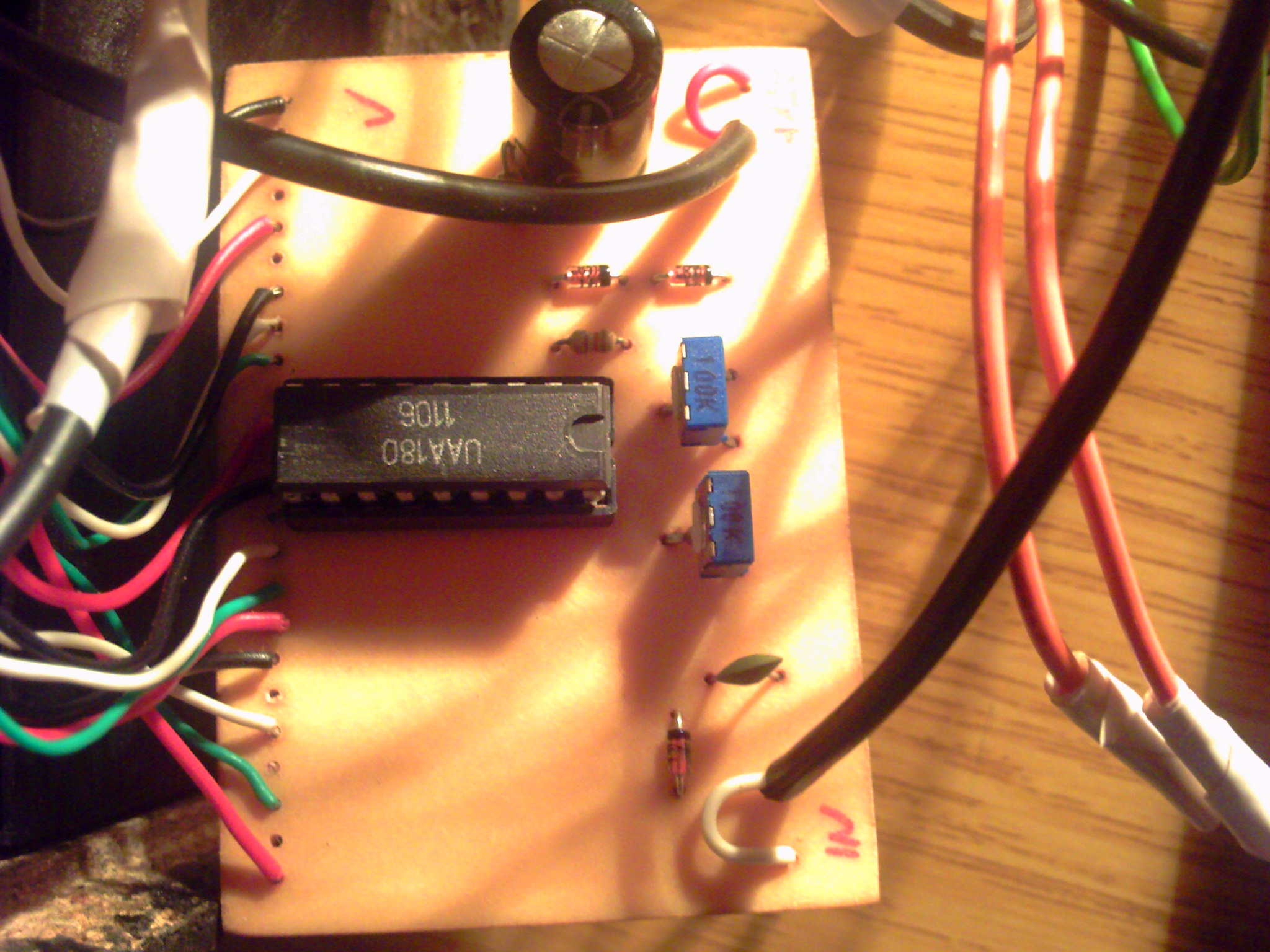

(#) _zol hozzászólása Márc 31, 2008 /
Ez az én spektrumanalizátorm.
192 db led dolgozik benne.
(#) Tomi20 válasza _zol hozzászólására (») Márc 31, 2008 /
Egész jól néz ki! Milyen alapelv szerint mozognak a fények? A belső felépítéséröl is mutatnál képet?
(#) zenetom válasza _zol hozzászólására (») Márc 31, 2008 /
nemsemmi
(#) Doncso válasza _zol hozzászólására (») Márc 31, 2008 /
Nagyon látványos lehet! Grat.
(#) _zol válasza zenetom hozzászólására (») Márc 31, 2008 /
8 db UAA180 van benne meg sávszűrők.
A ledek meg meg vannak duplázva, hogy úgy nézzen ki mintha sztereó lenne.
A sztereó már kész vagyon lett volna.
Arra már nem volt pénzem.
Mindjárt teszek fel képet a belsejéről.
(#) _zol válasza _zol hozzászólására (») Márc 31, 2008 /
Itt vannak a képek.
Hát nem vagyok egy fotó zseni az biztos.
