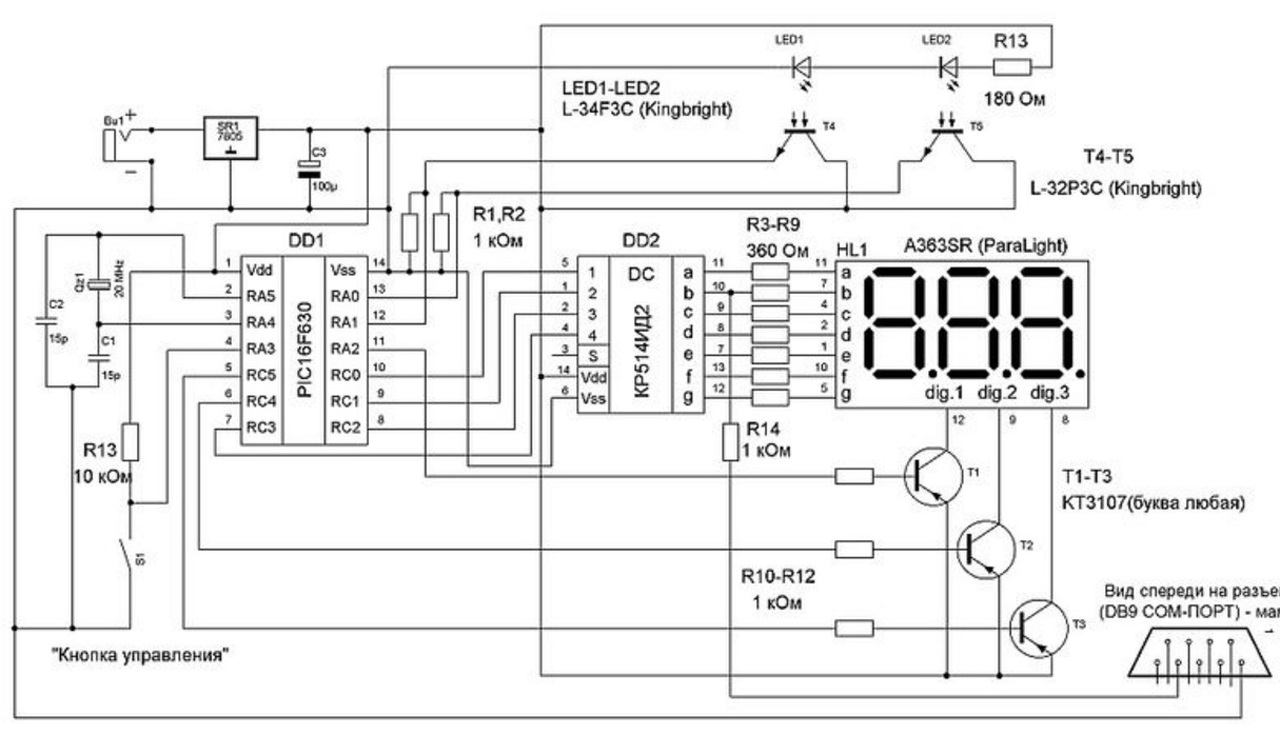

(#) HF33 hozzászólása Márc 15, 2017 /
Üdvözletem! Tudnátok segíteni? Találtam egy lövedék sebességmérőt, magát a nyákot és a beültetést eltudnám készíteni, de valamit bele kellene égetni (ha jól sejtem). Erre irányulna a kérdésem.
(#) nedudgi válasza HF33 hozzászólására (») Márc 15, 2017 /
Igen. A PIC16F630 egy mikrokontroller, ami beégetett program nélkül semmit csinál. (NOP)

(#) Hp41C válasza nedudgi hozzászólására (») Márc 15, 2017 /
A Gooooogle csodákra képes: "pic16F630 a363sr" kérdésre az Első találat ép jó lesz.
A kép alatt található az 50, 64, 100, 150 mm -es érzékelő távolsághoz való hex állományok (rar -ba tömörítve).

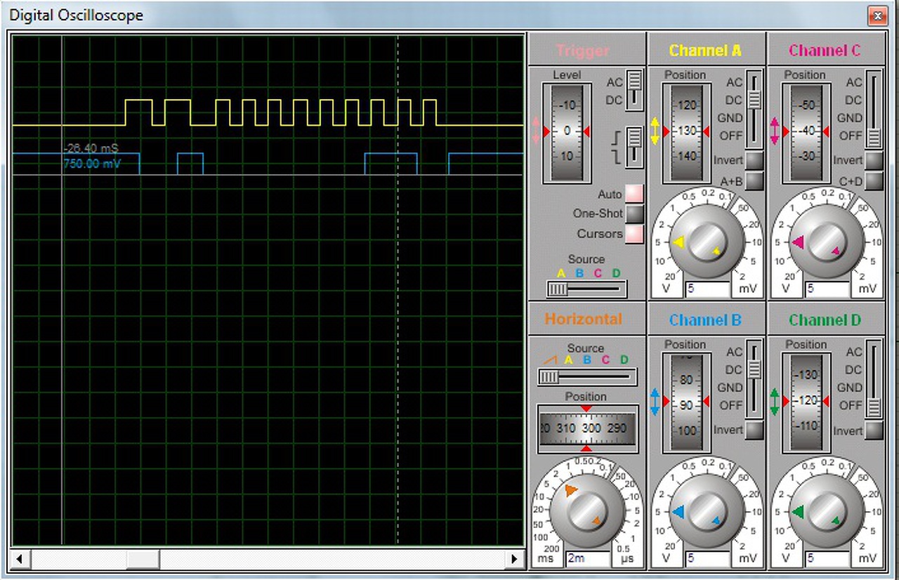

(#) Istibácsi hozzászólása Márc 15, 2017 /
Érdeklődnék, használt már valaki SHT-15 szenzort?
Kiküldöm a start jelet aztán a mérést, ahogy az adatlapján van, azután bemenetre állítom az adatvonal portját, de nem húzza le mérés után, pedig elvileg le kellene..
Az zavar egyébként, hogy ha lehúzom földre az adat lábat akkor nem 0V, hanem 750mV.
Az adat láb fel van húzva VDD-re 5K-val, de akkor simán lehúzza 0V-ra, viszont amint ráakasztom a szenzort is, már csak 750mV-ig húzza le.
Van egy teszt hex file, ha azt használom akkor az rendesen lehúzza az adatvonalat 0ra.
Na ez megint magas nekem...
Egy ilyen alap programnál 750mV-ig húzza csak le, ez hogy lehet?

(#) Pali79 válasza Istibácsi hozzászólására (») Márc 15, 2017 /
Tedd fel légyszi az ebből fordított hex-et!

(#) Istibácsi válasza Pali79 hozzászólására (») Márc 15, 2017 /
Parancsolj! Csatoltam a proteusos tesztet is.
(#) Istibácsi válasza Istibácsi hozzászólására (») Márc 16, 2017 /
Felteszem a szkóp képet is, amint látjátok 750mV az L szint az adatvonalon, az órajelnél rendesen 0.
Lehet, h ez zavarja?
(#) Pali79 válasza Istibácsi hozzászólására (») Márc 16, 2017 /
Ez a kód nem állítja kimenetre az alapértelmezésben bemenetként definiált lábakat. Ez biztos hiba...
(#) Istibácsi válasza Pali79 hozzászólására (») Márc 16, 2017 /
SET_TRIS_B(0b00000000) már biztos átállítaná, de semmi változás.
Eddig még amit akartam sikerült megoldanom ebbe a pices témába, de most kicsit izzadok
Váltottam 16F685-re, azzal megy... Érdekes.
Dobd már fel légyszi mindkét hex-et! Kíváncsi vagyok van-e benne eltérés!
Hát nem csak annyi az eltérés, elég a fájlok méretét megnézni. A minta fájl a program memóriában több mint 500 utasítás, a saját csak 23 utasítás és még mindig nincs benne a TRIS regiszterek állítása.
Természetesen az egy kész program, én csak az adat lábat akartam 0ra lehúzni, de amint a szkópon is láttad, nem sikerült, nem értem miért.
Beraktam a 16F685-öt, ugyan azzal az egy paranccsal nem 750mV lett hanem 0.
Beirtam a start ciklust és a mérést és már működött is az SHT15..
