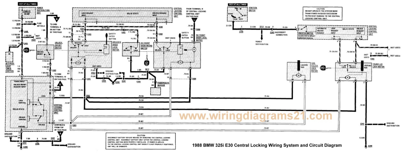

(#) skater86 válasza Inhouse hozzászólására (») Márc 19, 2017 /
Ma belenéztem a vezető oldali ajtóba. A mágneskapocslót kiszedtem. Első körben kipróbáltam, egy másik mágneskapcsolóval. Azzal sem működik. Nekem nem tiszta, hogy vezérli a központi zár az ajtókat. Amiket tapasztaltam:
1. A mágneskapcsolót kiszedtem, függetlenítettem a kulcstól. Kézzel elmozdítottam mind két irányba és mindkét irányban működik. Zár-nyit az összes ajtó. Ahogy a kulccsal is működik. De nem értem, akkor a kulcsnál lévő mikrokapcsolónak mi a pontos szerepe? Mert most a kulcs nem mozdult semerre és úgy is működik. Tényleg laikus vagyok, aki tudja elmagyarázhatná nekem.
2. A mágneskapcsolóról lehúztam a kábelt, úgy nem működik egyik ajtónál sem, gondolom akkor ez kap elsőnek jelet távvezérlésnél is.
3. A kulccsal mind két irányban megnéztem, úgy, hogy nincs bent a mágneskapcsoló, de be van kötve. Úgy nem reagál semmire. De mondom nem értem a szerepét.
Viszont a vezeték nélküli vezérlőn nem tudom mit tudnék még kimérni. Jó lenne egy másikkal kipróbálni, úgy ki lehetne zárni, hogy az a hibás. Az ajtóra visszatérve, nem találtam semmi olyan korróziót, ami az elektromos hibára utalna. Tényleg kezdem azt hinni, hogy a vezérlőnél lehet valami gond, de az meg kap jelet és az indexet működteti...
Köszönöm a segítséget előre is!

(#) Inhouse válasza skater86 hozzászólására (») Márc 20, 2017 /
Nem mágneskapcsoló, motor. A kulcsnál levő mikrokapcsolónál a motorban levőre gondolsz? Az 5 vezetékes mester motorra?
Ha már testelve sem működik, akkor mindegy, hogy a vezeték nélküli vezérlőd jó-e vagy nem.
Ha tavaly óta működött egy olyan elterjedt bekötéssel, ahol hol ide, hol oda testet kapcsolt, akkor ez nem változhatott más megoldásúra közben...
A testre húzással épp a működést szimuláltad, ennyit csinál a relé is, testet kapcsol rá. Az izzólámpás keresőt azért javasoltam, mert kisebb a zárlat okozásának esélye.
Azt kellene megnézni, hogy az a nem működő nyitó szál nincs-e megszakadva, mire a vezérlőhöz ér. Hol kötötted rá a gyári vezetékekre? Forrasztottad?

(#) skater86 válasza Inhouse hozzászólására (») Márc 20, 2017 /
Leírom újra így én is átlátom jobban.
1, Elsőnek leellenőriztem a vezeték nélküli és a gyári vezérlő közötti kapcsolatot, amit egy éve kötöttem be. Az összes vezetéket szakadásmérővel végigmértem és a forrasztásokat is leellenőriztem. Megfelelő. A forrasztást úgy csináltam, hogy a gyári csatlakozóból kihúztam az adott szálat, amire forrasztottam a megfelelő vezetéket, rá zsugorfólia, majd visszapattintottam a csatlakozóba. Innen 3 vezeték megy a vezeték nélkülibe , nyitó szál, záró szál, test. A test utána van kettéválasztva, mivel a vezeték nélküli egységnél külön van a nyitónál és a zárónál is test. Tehát itt nem találtam hibára utaló okot.
2, Utána a vezeték nélküli egységnél méregettem. Elsőnek is amikor kulccsal működtetem a zárat. Akkor a nyitott állapotban a nyitó szálnál mérhető a test, a másikon semmi, utána zárt állapotban a záró szálnál van test, a másikon semmi. Ez így szerintem megfelelő és logikus is, de működik is a központi. Az irányjelző működik, be-ki kapcsolásnál, azok a vezetékek jók. Ezen kívül az egységnek van +12V és test, az is jó.
3, Utána a távirányítóval próbáltam zárni, a zárás sikerült, a záró oldalon ki is mérhető a test, tehát nyitott állapotról átvált záróra. Majd a nyitást próbáltam, de a záró oldalon ugyanúgy marad a test, a nyitó oldalon meg nem mérhető, így nem vált át nyitott állapotra. De ez a rész nem tiszta, hogy hogy vezérli a vezeték nélküli a központit egy szálon.
4, Utána külön letesteltem a nyitó és záró vezetékeket is az adóvevő egység csatlakozójánál. Nyitott állapotban testet adtam a záró szálnak, ami át is kapcsolt és le is zárt. Majd záró állapotban testet adtam a nyitó szálnak, de semmi. Logikusnak tűnne, hogy átváltson, mivel nyitott állapotban ott testet lehet mérni.
5, Ezek után szedtem szét a vezető felöli ajtót. A mester motort függetlenítettem a kulcstól, majd nyitó és záró állapotba kézzel működtettem. Ekkor működött az összes ajtónál a funkció. Erre írtam, hogy nem tudom mi szerepe van a kulcsnál lévő mikrokapcsolónak. Ott a kulcs pozíciót nézné elvileg, így gondolom közép állásban nincs szerepe.
Eddig jutottam jelenleg. Az egész dologban a vezeték nélküli egység működése nem tiszta, úgy voltam vele, hogy egyszer a nyitó szálra, egyszer a záró szálra ad testet és működteti az ajtókat. Meg az sem tiszta, hogy ha kimérhető a kulcs használatakor mind a két vezetéken a test felváltva, akkor miért csak a zárás működik letesteléskor, a nyitás nem. Visszafele miért nem működik a dolog?
1. A testet adhattad volna máshonnan is, ahol biztosan az, pl. karosszéria testpont a beszereléshez közel. A fekete és épp testen levő vezeték nem jelenti azt, hogy az fix test.
2. A vezérlő kimenetén 0,7s hosszan van kapcsolt kimenet. Ezt multiméterrel nehézkes mérni, persze jelez...
3. Ha 2 vezetékkel vezérelve működött eddig, akkor most nem váltott működési módot tavaszra...
4. Ha így nem megy, akkor mégiscsak nem jut el a nyitó impulzus a gyári vezérlőhöz.
5. A kulcstól függetlenítetted? Nem a zártól? Ha a mester motorral megy, akkor a gyári rendszer működőképes. Rögtön van 2 pontod a mester motor mikrokapcsolójánál, ahol megnézheted hogyan kapcsol, és ezt kiválthatod a már sokszor emlegetett izzós autós próbalámpával. Ha innen megy így, akkor valahol szakadt az a kapcsolat a nyitó szállal. Hogy néz ki ez a motor? Hány vezetékes? Mik mennek bele?
Azt próbáld ki amit írtál, hátha!
A BMW-nél kicsit túlbonyolították, de biztosan meg van az oka. A mikrokapcsoló testet kapcsol a nyitó, vagy a záró bemenetre.
A vezető felőli ajtóban nem közvetlenül kapcsol a motorban levő mikrokapcsoló testet, hanem a motor szálairól diódákon keresztül. Mivel a motor kivezetései közül legalább az egyik mindig testen van, ezért ez így is megoldható.
Azt viszont nem értem, miért van 6 kivezetés a szétvágott motoron...és mi az a plusz biztonsági rész (motorok, érintkezők)...azt majd valami BMW-s szaki megmondja. Ez valami dupla zárást jelent, nem lehet, hogy ezt aktiváltad valahogy?
A szétvágott motor paneljét buktasd már ki, hogy mi van a bal szélső lábbal sorba kötve...

(#) skater86 válasza Inhouse hozzászólására (») Márc 21, 2017 /
Találtam egy ilyen részt a leírásban:
"One side of all door lock and double-lock motors is connected to the LOCK relay common, but the other connection of the double-lock motors is to pin 11 of the CLCU, which is at the junction of two "steering" diodes. One of these diodes is connected to the "unlock inhibit" input (pin 10 of the CLCU), and provides a ground return for the double-lock motors only when the driver's door microswitch has been closed (by turning the key lock to 90 degrees.)"
Ezek szerint a gyári vezérlőnél van egy külön kör, ami a "nyitás tiltás"-ért felel (10-es). Ha jól értelmezem persze. Már csak az a kérdés, hogy ezt a funkciót a vezeték kikötésével ki lehetne-e iktatni... Ideiglenesen megoldás jelenthetne, persze ha ott van a gond.
(#) skater86 válasza skater86 hozzászólására (») Márc 21, 2017 /
Megtaláltam a kapcsolási rajzát értelmesebb minőségben. Ezen látszódik az "Unlock inhibit switch" Nem tudom, ha ezt kikötöm a 10-es lábról, befolyásolja-e központi további működését.

(#) Inhouse válasza skater86 hozzászólására (») Márc 21, 2017 /
Én akkor az általad linkelt rajzot is megtaláltam jobb felbontásban, de most már nem...
Az a kapcsoló vagy kapcsol testet a 10-es bemenetre, vagy nem. Nézd meg...
