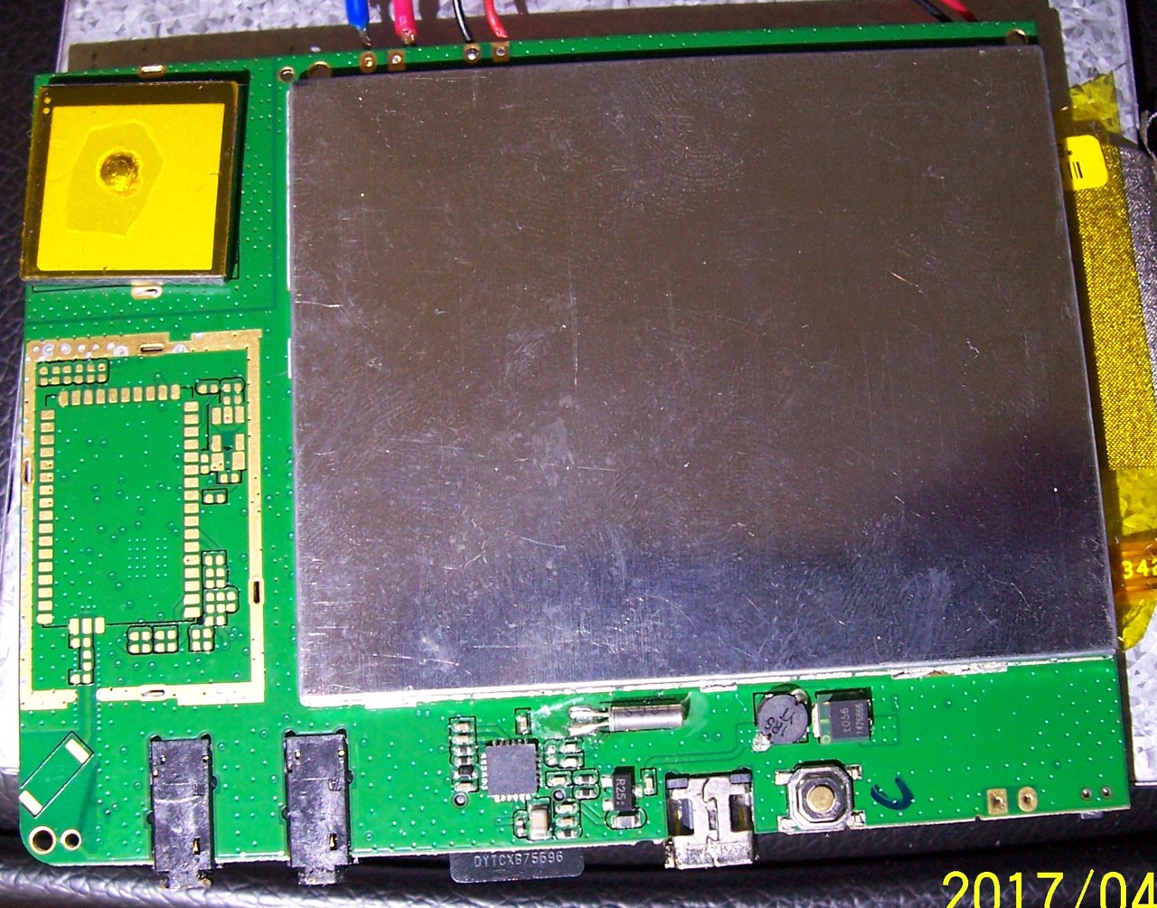

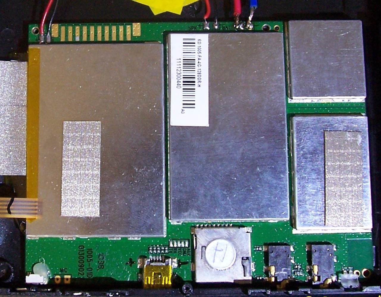

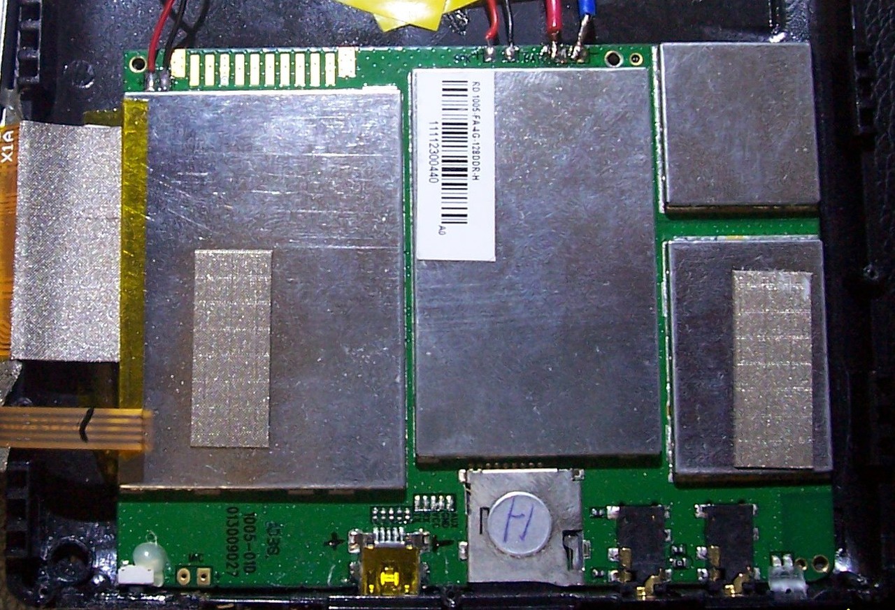

Nem épp telefonnal kezdődött, de ahoz is hozzátartozik... Szóval történt nemrég, hogy a 7" GPS -em egyre kevesebb üzemidőt biztosított, úgyhogy gondoltam itt az ideje az akkumulátor cseréjének. De ha már úgyis szétszedtem, gondoltam megmérem az áramfelvételét is, és kíváncsiságból azt is, hogy hány voltig merít. Nos az áramfelvétel 700-800 mA közt mozgolódik állandóan, függetlenül a proci terheltségétől. A WR Tools Resinfo -ra hagyatkoztam, és a feszültségmérés az eléggé felkeltette az érdeklődésem. A mérés alatt egy feszültségmérőt is rátettem a cellára, ami ideiglenesen egy 18650 -es Li-Ion. Na szóval a lényeg, hogy a GPS már 3.6V -os cellafeszültségnél elkezd sírni, hogy kevés az akkutöltöttség, és a resinfo szerit le is megy 0% -ra. A telefon úgy jön a dologba, hogy kíváncsiságból azt is megnéztem, hány voltos akkufesznél kezd el sírni, és annál is kb 3.6V -nál már csak kb 5% nál tart. Ezt nem mértem, ezt csak az "Akkumulátor HD" applikációval néztem meg. Na szóval a lényeg az, hogy így benne marad az akkuban még egy "csomó" töltés, ami kihasználatlan, ha figyelembe vesszük, hogy a lítiumos aksikat simán lehet meríteni 3V -ig is. Nincs erre valami megoldás szerintetek?
Az akku feszültségét egy referencia feszültséggel hasonlítja össze. Ha a referencia külső, akkor azzal lehet variálni könnyen. Ha nem, akkor a GPS programját kell módosítani, már ha lehet.
Én is attól félek, hogy szoftveresen kellene. Csak gondoltam, hátha létezik rá valami registry hack...
Nemrég a fényképezőmmel is így jártam, bár annál sikerült megoldani annyival, hogy az aksijából kivettem a védelmi áramkört, azóta is megy...
Ezen már én is agyaltam, és arra jutottam (lehet hogy hibásan) hogy néhány áramkörnek/alkatrésznek szüksége van egy minimum feszültségre. Pl. 3,3 V-ra, amit egy belső stabilizátor állít elő. Mivel azon is esik valamennyi feszültség, ezért van az, hogy 3,5 - 3,6 V a működési minimum. Hogy ne legyen hibás működés, inkább kikapcsol a telefon ez alatt. A hozzászólás módosítva: Ápr 6, 2017
Igen a második tippem nekem is ez volt. De úgy látszik akkor a fényképezőm szerencsésebb ebből a szempontból, az kb 2.5V -nál kapcsol ki, bár előtte azért már jelzi, hogy nem kóser a feszültség...
Nem igazán úgy van az , hogy mérsz és az úgy is van.Az akku kapcsain mért feszültségek nem tükrözik az akkuban lévő kapacitás , vagy töltöttség mértékét.Sokszor van olyan , hogy mérsz 3,6v feszültséget viszont amperben szinte már közeli a nulla szint . Ugyanis ha az akku terhelve van , és ezek után a mérés olyan adatot szolgáltat a telefonnak , vagy GPS nek , hogy az akku lemerülőben van , akkor már nincs meg az a szint az akkuban , hogy ezt tartani is tudja .Tehát valóban felmerülhet az akku cseréje.
Nem is feltételeztem, hogy a feszültségmérés bármilyen akkukapacitást tükrözne...
És mivel az ampermérő is folyamatosan rajta volt (DC lakatfogó, még mielőtt a mérőellenálláson eső feszültséget kérdeznétek), meg volt a 800mA a 3.6V os feszültségnél is. A tápvezetéken pedig 100mV esett (50 az egyiken 50 a másikon)... De még így is messze vagyunk a 3V tól, szóval szerintem is inkább az elektronikának van szüksége egy minimális feszültségre (ahogy morgo barátunk is említette), ami ha nincs meg, kikapcsolja magát... A hozzászólás módosítva: Ápr 6, 2017
Lehet , de általában az ilyen kikapcsolás az akku alámerülését hivatott megvédeni.Ez általában olyan 10 - 15% nál szokott bekövetkezni , ha a mérésed kb a max akku kapacitás 10 vagy 15 % a , akkor rendben is van minden.Nem tudom milyen maga az akku teljes kapacitása gyárilag , és ha ahhoz képest mérsz olyan szintet , ami annak kb a 10 - 15% , akkor jó minden szerintem.Lehet ezt az értéket lejjebb is vinni , akár szoftveres beállítással is , de szerintem nem sok értelme lenne , mert az akku hamarabb tönkre menne a sok alámerülés miatt.És nem beszélve arról , hogy a töltés sem biztos , hogy be tudna indulni .
Annyit kipróbálhatsz egy tápegységgel, hogy mit csinál a szerkentyű, ha csökkented a feszültséget szép fokozatosan.
Ha megjön a labortápom, majd kipróbálom, de erős a gyanúm, hogy ott is vége lesz 3.6V -nál...

De ebben a mérésben egy ideiglenesen betett 18650 -es aksiról volt szó, amiről nem hinném hogy ismeri a kapacitását, mivel nem ennek az aksinak a paraméterei vannak beleprogramozva amit gyárilag megadtak a szoftverben. És ez nem okos telefon, csak egy GPS. És nem is a beépített töltőjével töltöttem. De már ezzel is sokkal többet ment mint a gyári kilehelt lelkü aksijával. De majd a labortáp megcáfol, ha tud. Még vagy két hét mire megérkezik szerintem. Majd megosztom az eredményeket...
