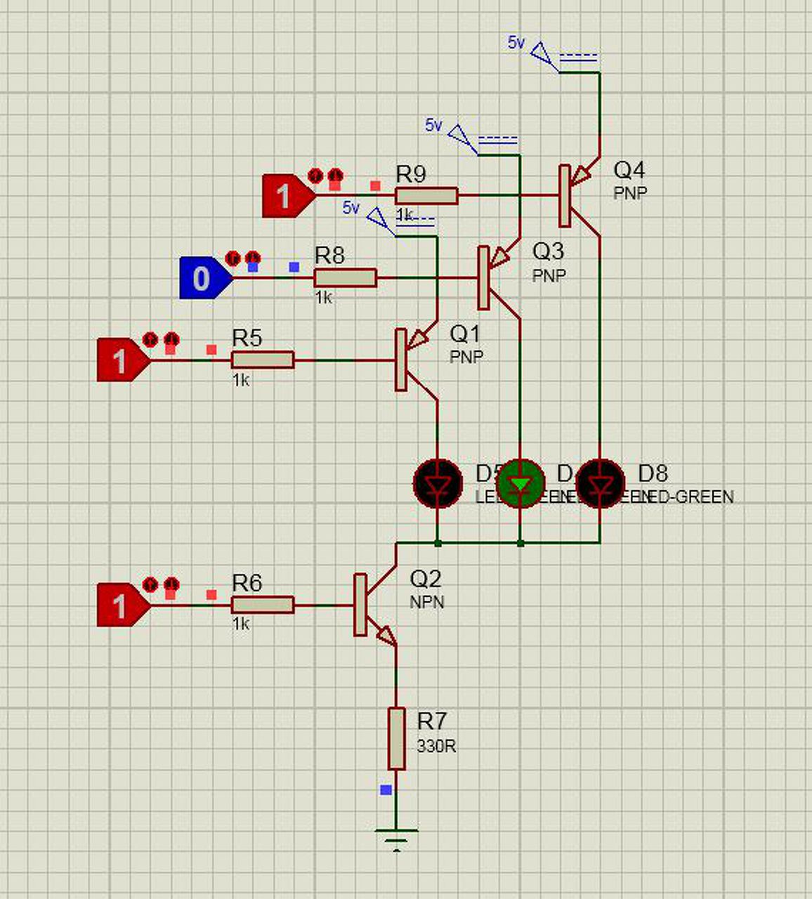

(#) pajti2 válasza kriszrap hozzászólására (») Ápr 12, 2017 /
Ahova nyilaztad, oda átrakhatod az ellenállásokat, és a mostani rajz szerinti helyükről pedig vedd ki. Hogy rendesen működjön a kockád, a mostani ellenállások helyére egy-egy pnp meghajtó tranzisztor fog neked kelleni (hogy kifelé kevesebb lábbal állíthasd össze a kocka egészét), a mostani pnp tranzisztorokat pedig le kellene cserélni npn-re - most komolyan, hogyan gondoltad abban a pozícióban kinyitni azokat a pnp-ket?

(#) don_peter válasza kriszrap hozzászólására (») Ápr 12, 2017 /
Pozitív irányban ahol neked most ellenállások vannak, oda nem kell ellenállás, hanem oda egy meghajtó IC vagy PNP tranzisztor kell. Ezt a PNP tranzisztort kell meghajtódon a PIC-el. Ez lesz az adat vezérlés. (sorok)
Ami alul van neked a rajzon az PNP tranyó, oda nem az kell, hanem NPN negatív tranzisztor fog kelleni. Az ellenállást pedig az NPN kollektorára vagy emitterére (inkább az emitterére) kell sorba kötnöd. Ennek megfelelően az NPN emitter lábát földre kell kötnöd.

(#) kriszrap hozzászólása Ápr 12, 2017 /
Elnézést figyelmetlenség bocsánat igen a rajzon PNP tranziztort raktam oda elnézést...
NPN van ott név szerint bc337
„Pozitív irányban ahol neked most ellenállások vannak, oda nem kell ellenállás, hanem oda egy meghajtó IC vagy PNP tranzisztor kell. Ezt a PNP tranzisztort kell meghajtódon a PIC-el. Ez lesz az adat vezérlés. (sorok)”
De miért PNP ?? Nem jó oda a NPN (nem kötöszködöm )
Az adatot (sorokat) shiftregiszter vezérli.
És mit csinál majd az NPN tranzisztorod?
Neked meghajtás kell oda..
Shiftregiszter egy lábról meghajt kellemesen 1 LED-et, (nézd meg az adatlapot mennyit bir bitenként) de mi történik, ha 4-5-6db LED-et kell meghajtania. (gyenge lesz, vagy meg is sül)
Ráadás NPN azért NPN mert negatív kapcsolású.
PNP tranzisztorral kiváltod, a soronkénti meghajtást. Vagy is lesz elég kraft.
PNP tranyó bázisát hajtod meg a shiftregiszterrel, majd emitterére ráküldöd az 5v-ot, és kollektorára a LED sort. Ennyi..
(#) kriszrap válasza don_peter hozzászólására (») Ápr 12, 2017 /
Inkáb egy rajzot tudnál küldeni??
Zavaros. Értem hogy tranzisztor kell oda mert 90mA körül lesz az áram és 74hc595 35mA egy bitje.
„És mit csinál majd az NPN tranzisztorod?”
Shiftregiszter ha pluszt add valamelyik lábán akkor kinyit. Gondolom collectro 5v fele emitter led + lábhoz.
Csatoltam egy lehetséges megoldást.
De jobb megoldás egy már említett ULN2003-as meghajtó IC.
Köszönöm csak még mindig nem értem PNP miért jobb itt mint az NPN....
