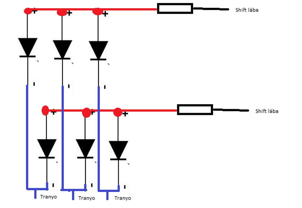

(#) kriszrap hozzászólása Ápr 11, 2017 /
Csináltam egy minimalista képet a ledkocka "szerkezetéről"Természetesen a felsö három led egy szint .
"Azt tartod egy ideig," az kb mennyi idö legyen??

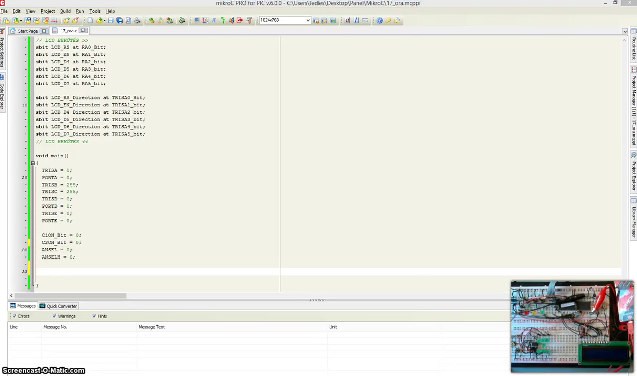

(#) Udvari Zsombor válasza Pali79 hozzászólására (») Ápr 11, 2017 /
Akkor itt található a PIC16F88 pdf dokumentuma, melyben ha jól értelmezem, akkor 51. oldalnál vannak a portok. Csak ki kellene gyűjteni az összes portot egy felsorolásba, hogy számomra átláthatóbb legyen. Korábban itt mellékeltem a kapcsolásomat és aszerint melyik porton van a billentyűzet? (Mert azt kell egyedül bemenetre állítani, ha jól értem...)

(#) Udvari Zsombor válasza nagym6 hozzászólására (») Ápr 11, 2017 /
Természetesen a PS/2 clock és data lábai vannak RA2, RA3 portokon. De hogy érted, hogy "aljzatba"? És akkor valahogyan így kellene?

A videóban (csatolt pillanatkép) némely portot beírt "PORT" előtaggal is (nem csak "TRIS"), amit nem értek! Jó lesz ez így, vagy valamelyik portot írjam be másik előtaggal is? Kérlek, javíts ki!
(#) nagym6 válasza Udvari Zsombor hozzászólására (») Ápr 11, 2017 /
„némely portot beírt "PORT" előtaggal is (nem csak "TRIS")”
A Tris határozza meg a Port bemenet, vagy kimenet legyen.
PORTA = 0 beír a port kimenetre értéket.
Nem tudom ez milyen programban van.
Valahogy így, az összes Trisa regiszter egyben beállítva. Porta2, Porta3 bemenet lesz.
  1. TRISA = % 00001100
bitenként állítva:
  1. TRISA.2 = 1
  2. TRISA.3 = 1
(#) pajti2 válasza cassis hozzászólására (») Ápr 11, 2017 /

(#) pajti2 válasza kriszrap hozzászólására (») Ápr 11, 2017 /
Szép finoman és diplomatikusan jelezném, de a kapcsolástechnikád el van ba**va
Gnd-hez mindegyik ághoz külön tranzisztor kell, nem közösítheted a gnd ágakat. Ha az áramkorlát ellenállásokat a +táp felől rakod be, akkor ott kell minden csoporthoz saját áramkorlát. Nem közösítheted a szintet egészben, ott is mindegyik csoporthoz külön kell kapcsoló tranzisztor. Ne is filozz a szoftveren, előbb az elektronikát javítsd ki.
A hozzászólás módosítva: Ápr 11, 2017
(#) kriszrap válasza pajti2 hozzászólására (») Ápr 12, 2017 /
Akkor az nem játszik hogy a korlátozó ellenállást gnd felé rakom?
Pont a ledkocka szétszedését szerezném elkerülni.két színű ledeket használok ezért használtam ezt a módszert kevesebb láb... . De ha nincs más....
(#) Hp41C válasza nagym6 hozzászólására (») Ápr 12, 2017 /
Nem az 1 felé kell állítani a TRISx bitjeit, hanem 0 felé, hiszen minden TRIS regiszter bit értéke alapállapotban 1. Továbbá nem jó az összes bitet kimenetre állítani, aztán egyesével bemenetre állítani, azokat ahol bemenet kell. Ekkor ugyanis szembe vezérelhetünk kimeneti fokozatokat (egy kapu kimenet hajtja a PIC lábát), nagy áramok indulhatnak meg, megzavarhatják a tápellátást, tönkremehet valamelyik fokozat.
A bitenként való állítgatás pedig terjengős. Egy 8 bites regiszterbe bármilyen minta beírható két utasításból, bites állítgatásnál 4-5 is kellhet, 16 vagy 32 bites kontrollernél gyakran látni 10 ... 20 különálló bites állítást is.

(#) pajti2 válasza kriszrap hozzászólására (») Ápr 12, 2017 /
A kevesebb láb okés, de csak annyira csökkentheted le, hogy még képes legyél minden egyes ledet külön kapcsolni be a többitől teljesen független áram úttal. Csak gondold végig, hogy az aktuális kapcsolástechnikádban azt hogyan tudod megtenni?
Hogy legközelebb ne szúrd el, még mielőtt szétbontod, nem ártana a ledek áramútjáról egy részletesebben elnagyolt kapcsolási rajz csupán azt ellenőrizni, hogy biztosan megértetted, és nem hibázod el. Rajzold bele abba a rajzba a kapcsoló tranzisztorokat is.
(#) Udvari Zsombor válasza nagym6 hozzászólására (») Ápr 12, 2017 /
Tehát ha jól értem, akkor a többi "PORT" legyen, és csak ez a kettő legyen "TRIS"? Vagy csak az legyen =1, ami bemenet? Amit én írtam, az most hogyan jó? És te tettél bele pontot is, úgyhogy kérdezem, hogy akkor én is tegyem bele?
„Nem tudom ez milyen programban van.”
Hogy érted? Ez a kód mikroc!
Vagy... Akkor most a "PORT" előtagú lesz bemenet??? És milyen értéke legyen??? Nulla, egy vagy kétszázötvenöt???
(#) nagym6 válasza Hp41C hozzászólására (») Ápr 12, 2017 /
Nem igazán értem mire gondolsz, nem szabadna a tris regisztert, vagy bitjeit oda-vissza váltogatni?
Nálam futás közbeni állítgatások is vannak egy tris bitnél. Ez hiba lenne, nem tudom.
Ez talán a MikroC program, ott utasításkészletben van bitenkénti állítás lehetőség.

(#) Elektro.on válasza Udvari Zsombor hozzászólására (») Ápr 12, 2017 /
Ha "TRIS" értéke "0" akkor kimenet, ha "1" akkor bemenet.
Amennyiben a portot kimenetként konfiguráltad a "PORT" al beállíthatod az állapotát.
pajti2 Összerakok egy normális kapcsolást a ledek elrendezéséröl
A hozzászólás módosítva: Ápr 12, 2017
(#) Hp41C válasza kissi hozzászólására (») Ápr 12, 2017 /
Így gondoltam... Futás közben lehet kapcsolgatni a TRISx bitjeit, de csak kellő gondossággal.
(#) kriszrap hozzászólása Ápr 12, 2017 /
pajti2
Itt a ledkocka elrendezése
