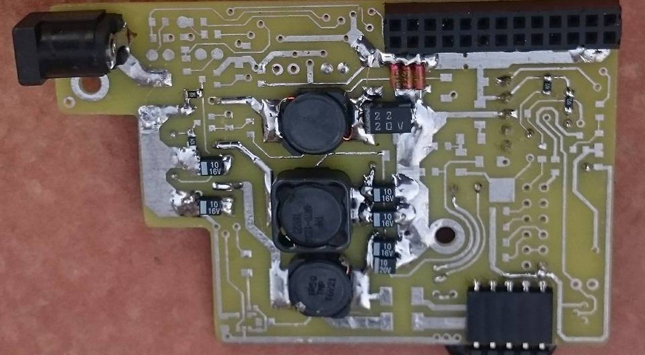

(#) patexati hozzászólása Ápr 13, 2017 /
Elkészült a nyákterv .. Most még a műveleti erősítős motorszabályozást kéne megoldani.. Mindenképpen olyan variáció kell mi limitált,nem tud a feszültség feljebb menni semmilyen probléma esetén..Meg kéne határozni mekkora tartományban legyen az induló feszültség és a maximum feszültség mit potival lehetne limitálni de nem tág határok közt..én olyan 4-6,5 V tartományra gondoltam mivel a videómotorok itt mennek..A műveleti erősítővel úgy kellene ezt a limitált tartományt szabályoznom,hogy induláskor,táp rádugáskor és semmilyen esetben ne lehessen a motorra nagyobb feszültség egy pillanatra sem..Ehhez mindenképp fel kell húzni egy ellenállással a kimeneti tápra (ilyenkor lenne az alsó limit melyen el tud indulni még a motor és ha ezt a felhúzást csökkenteném a műveleti erősítő kimenetével a GND irányába úgy nőne a feszültség a felső limitig mit a poti és a vele soros ellenállás értéke határozna meg.. A müv erősítőt mindenképpen egy schottky diódán keresztül vezérli a pic dac kimenet mivel nem akarom ha valami elszáll akkor a pic és a pi visszafelé futó 12V feszültségtől elhalálozzon viszont itt akkor értelem szerűen esni fog a vezérlőfeszültség 0,2 Voltot a dióda miatt..Szóval meg kéne határozni mi menyi legyen mert az utólagos variálás már nem biztos ,hogy jó lesz és nem olyan lesz a linealítása. 10K potik vannak smd-ben ezekkel akarom megoldani a limitet mi elég is szerintem..Most kell kidolgoznom mert a nyák úgy lesz még hozzámódosítva beírt megfelelő paramétereket megadva a tervben..

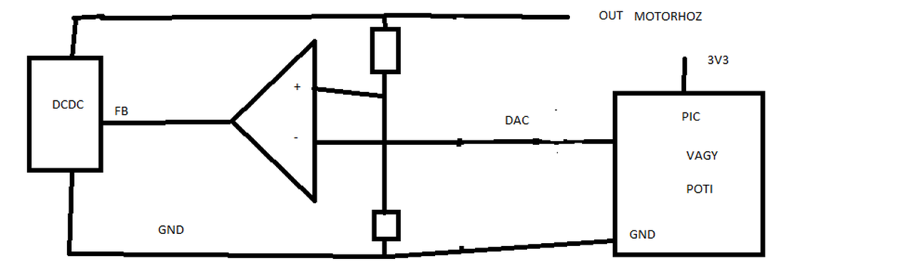

(#) kly válasza patexati hozzászólására (») Ápr 13, 2017 /
Ez nem gond,indítok egy timert. Az majd elintézi a "szívatóval" indulást.
De azt határozd meg ,hogy elég e a PIC DAC kimenete a vezérléshez. Ott kb GND től 3v3 ig lehet majd 0.1 volt onként állítani a műveleti erősítő felé menő feszültséget. Ezt egy egyszerű potival tudod szimulálni.
Két dolgot kéne megnézni:
1. 0.1 V lépcső nem túl nagy e?
2. Ez a 0-3V3 feszültség tartomány elég e a kívánt feszültségek előállításához?
(#) kly válasza kly hozzászólására (») Ápr 13, 2017 /
Így kéne megpróbálni.

Hát ez a müv erősítős dolog nem nagyon jön be.. Viszont a felépített áramkörbe egy npn tranyót tettem a szabályzópotira mit egy 100k és schottky diódán keresztül vezéreltem szépen tudtam a limitált feszültséget csökkenteni..
(#) kly válasza patexati hozzászólására (») Ápr 14, 2017 /
Ez mit jelent ? Pontosan mit csinált?
(#) patexati válasza kly hozzászólására (») Ápr 14, 2017 /
Szerintem el is füstölt.. Felnyomta a kimeneti tápot 11 Voltra állandóan..Limitálni kell nem mehet fel az én motorom elszállna a rotorral együtt ha ekkorra feszültséget kapna..
Majd vasárnap folytatom a kísérletezést.. Talán egy külső nagyobb műv erősítőt megpróbálok mihez jobban hozzáférek..
Majd a műv.erősítő + bemenetét zárd rövidre a kimenetével mert az lemaradt a móricka rajzról.

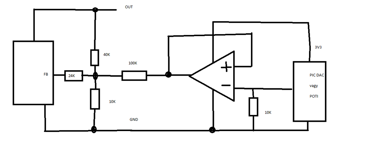

(#) kly válasza kly hozzászólására (») Ápr 14, 2017 /
Kicsit átgondoltam és nem is úgy kéne hanem inkább így.
Elvileg ez így 4.5V körül indul és felfelé szabályoz.
Én nem táplálnám a müv erősítőt a 3,3 V-ról mert ha baj van visszafelé mindent visz.. Magát a "vezérlőszálat" kell védeni diódával.. Majd vasárnap próbálgatom nekem is vannak elképzeléseim.. A tranzisztoros megoldás az működik (bár nem teljesen tiszta,hogyan) de ha söntölöm akkor van egy két tized eltérés a feszültségben az üresjárati és a terhelt közt.. Semmikép nem szabad belevinni plusz feszültséget áramot a dc konverter feszültségosztójába mert az a stabilizálásba beleszól..
A hozzászólás módosítva: Ápr 14, 2017
Megnézted a rajzot? Hogy tudna "visszafelé" bármit tönkretenni? Ezt így kell csinálni.
Dióda se kell. Ne gondold túl a dolgokat.
Megpróbálom.. Az a baj nagyon tarok tőle..Szerintem így is kerül plusz feszültség áram az osztóra mi nem követi a terhelést így nem lesz stabil a kimenete a dc konverternek..
