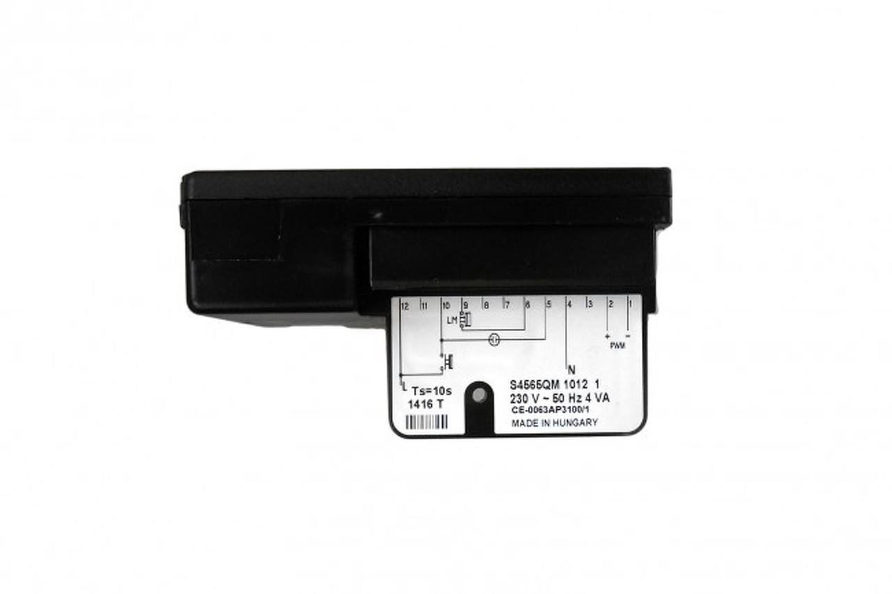

(#) Coriolis hozzászólása Ápr 2, 2017 /
Nem egészen idevágó a kérdésem, illetve mégis...
Kaptam egy kombi gázkazánt, az égőjét szeretném használni a pálinkafőzőm fűtéséhez.
Kiszereltem az égőt a vezérléssel, ami egy S4565QM 1012 1-es automatika.
Kérdésem az lenne, hogyan tudnám megoldani a vezérlést úgy, hogy egy egyszerű kapcsolóval kapcsolnám az áramot?
Másik kérdésem az volna, hogy lehet valamiféle potméterrel vezérelni a láng nagyságát, vagy csak nyitott/zárt állapotot tudok "szimulálni" a kazán gyári vezérlése nélkül?

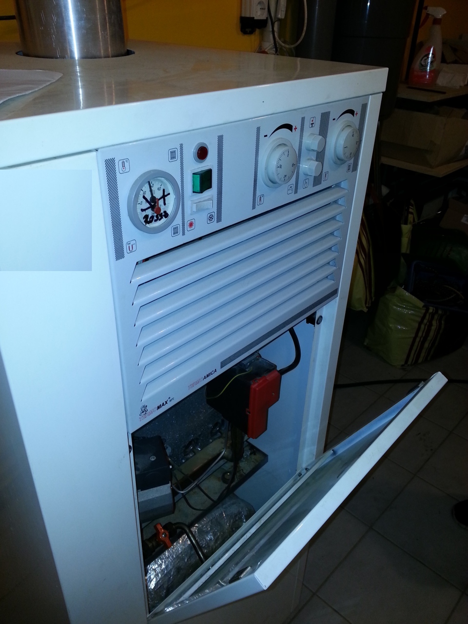

(#) mackalac hozzászólása Ápr 8, 2017 /
Ismerősöm vett egy házat és ez a kazán van benne :
Termomax Termo Amica PAB 3V
Tárolós. üzemben van, müxik.
Érdemes megtartani vagy kuka?
Ért itt vki hozzá, megfizetem
köszönöm
(#) granpa válasza mackalac hozzászólására (») Ápr 8, 2017 /
Mit csinál, mikor üzemben van? Ha normálisan üzemel, akkor mi a kérdés, miért kellene cserélni?

(#) mackalac válasza granpa hozzászólására (») Ápr 9, 2017 /
Kedves GranPa! Köszönöm az üzenetet. A kérdés a beállítása, mivel 13 hónap alatt 4000m3 gázt fogyott... Kellene vki, aki elmagyarázza a beállítását. Köszönöm!
(#) zoszka válasza mackalac hozzászólására (») Ápr 9, 2017 /
Hány m2-t füt?
Hány fokra?
Hány fokon?
Mekkora teljesítménnyel?
(#) granpa válasza mackalac hozzászólására (») Ápr 10, 2017 /
Mivel ezzel típussal nem volt dolgom, nem tudom melyik kezelő, hol van rajta, ezért a többi szakik tudnak erre választ adni. De; ezen is csak lángnagyság, huzat, hőmérsékletállítás a megoldás. Valamint lehet, hogy szigetelési (hőtartási) gond is van a háznál. Ld: "zoszka" h.sz-a.
(#) granpa válasza granpa hozzászólására (») Ápr 10, 2017 /
Kiegészítés: hány légköbmétert fűt, milyenek a nyílászárók? Pl. redőnytokos ablak, kétszárnyú bejárati,- erkélyajtó?
(#) mackalac válasza granpa hozzászólására (») Ápr 10, 2017 /
Kedves vagy, de olyan embert keresek az ezt a típust jól ismeri...
Biztos vannak itt olyanok is. A kérdések nem okszerűtlenek, mert a régi ~250 m3-es lakásomban, teljesen jól beállított cirkó megevett ennyit.
Nyilvan, de ha jok az ablakok és van hőszig a házon ez azert sok
