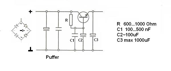

(#) Dióda válasza witti hozzászólására (») Ápr 3, 2008 /
Csak megsúgom neked nekem mindegyik tda2003-nak volt búgása és azt a táptól csinálja.
Nézd meg a gyári adatlapját és a tápegység ajánlásnál látszik hogy ott a folytótekercs mivel ennek a végfoknak nagyon tossz a brumm elnyomó képessége ezért igényli sajnos.Próbáld meg egy soros tekercsel a pozitív tápágban és ha megszünik akkor tápbrummod van és a végfok nem tudja elnyomni eléggé sajnos.
(#) Imi65 válasza Dióda hozzászólására (») Ápr 3, 2008 /
Már kb 40 évvel ezelőtt publikálta a szakirodalom, hogy tranzisztort milyen jól lehet használni fojtó helyett. A + ágban pl. egy BD241 Kollektora a forrásra, az emitter a fogyasztóra, a bázis meg 2 ellenálláson keresztül a +,és - ágakra, ill a bázis és test közé egy pl. 470 mikrós kondi. Az osztást úgy állítsuk be, hogy a lehető legkisebb feszt vesszük el a tranzisztoron, de mindig maradjon rajta legalább 2-3V.
(#) Dióda válasza Imi65 hozzászólására (») Ápr 3, 2008 /
Végül is ez a megoldás is tökéletes amit te vázolsz én csak az adatlap ajánlását vettem figyelembe ( Hogy ne legyen kötözködés belőle ).Itt arra tenném a hangsújt hogy ha már belekerült az adatlapba és fel is hívják rá a figyelmet akkor nem lehet véletlen.
Amugy valóban jobb megoldás is az áteresztőtranyós táplálás mint tekercsel szórakozni. :yes:

Bocsi Fiúk! Épp csak pár percem volt délután átfutni a hsz-ket. De este utána néztem ennek a tranyónak viszont semmilyen kapcsolást nem találtam hozzá. Az elmondásod alapján készítettem egy rajzot! Nos ennyi alkatrész elég bele? És az R2 ellenállásnak ott a helye vagy sem? És az ellenállások milyen értékűek legyenek ohm, 10k, 100k körüliek? Valami esetleg lemaradt a rajzomról?
(#) lamalas válasza witti hozzászólására (») Ápr 3, 2008 /
A rajz amit feltettel nem teljesen jo! Nezz utana a kapcsolasnak ITT.
Mielott beleélnéd magad, hogy majd egy ilyen atereszto tranyos cucc megold mindenfele brumm problemat, azt azert elmondanam, hogy a helyes huzalozast, epitest nem potolhatja semmifele szuro sem tehat eloszor torekedni kell az elobb emlitettek helyes kialakitasara majd ha meg igy is marad elfogadhatatlan szintu zaj a kimeneten akkor beveteni az egyeb megoldasokat. Egyebkent az IC adatlapja szerint valoban kicsit rosszabb a tap feloli zaj elnyomasa mint mas hasonlo erositoke, de nem annyival hogy indokolna a zavaro bugast. De majdcsak kiderul mi a problema ...
(#) hapro válasza witti hozzászólására (») Ápr 3, 2008 /
Most túrtam egy nagyon hasonló rajzot a gyűjteményemből, lehet hogy már láttad valahol. Nos ez ugyanerről szól amit te is rajzoltál és a többiek mondtak. De az a bizonyos ellenállás amit rajzoltál szerintem a bázis és a kollektor közé kell és nem a bázis és emitter közé.
(#) witti válasza lamalas hozzászólására (») Ápr 4, 2008 /
Köszi! Ott az oldalon középső rajzon lévő kapcsolásba, akkor mehet az előzőleg említett BD241-es tranzisztor? És az 1K-s ellenállás az hány wattos legyen (vagy nem kell nagy?) És a dióda 1N4001-es?
/Huzalozás: nos már írtam, úgy is megpróbáltam, hogy a tápról megy a végfok IC-re (egyetlen alkatrésszel egy kicsatoló kondival) egy 16,5V-os és egy gnd vezeték, aztán a hangszóró van hözzákötve. Szóval semmi zavaró tényező mindent kiköttem az áramkörből. Ebből gondolom, hogy táp szűretlenség. Nagyobb pufferrel csökkent a morgás, de úgy is eléggé hangos.../
Egy olyan tranyós dolgot beiktatok és ha nem segít akkor ott rohadjon meg.

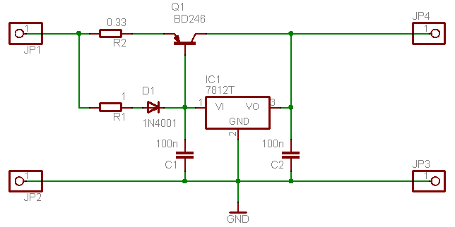

(#) Imi65 válasza (Felhasználó 15355) hozzászólására (») Ápr 4, 2008 /
Ezzel a stabkocka fejeléssel csak egy a baj. Többé nem lesz áramhatárolás. Mégpedig azért, mert a tranzisztor 0,6A fölötti áramokat átveszi az IC-től, de ezt semmi nem korlátozza.
(#) witti válasza Imi65 hozzászólására (») Ápr 4, 2008 /
Szia Imi! Innen van: BSS - 12V stabil 8A. Ez tényleg nem jó? Akkor mi a megoldás? (Nekem amúgy jó lenne a stab 12V a vég és előfoknak is)
Légyszi, ha van akkor küldj egy rajzot!
(#) szilva válasza Imi65 hozzászólására (») Ápr 4, 2008 /
Én ezt a stab-fejelést máshogy ismerem, ott meg is marad az áramkorlát, az IC eredeti karakterisztikája.
A mellékelt rajzon R1 és R2 aránya és az IC maximális kimenő árama határozza meg a kimenő áramot. A vázolt értékekkel, ha a 7812 1A-nél határol, akkor a tranzisztoron folyó áram éppen 3A lesz, azaz a komplett egység 4A-nél fog határolni.
(#) Imi65 válasza witti hozzászólására (») Ápr 4, 2008 /
Nem mondtam, hogy nem jó!
De nézzük meg közösen, hogy is működik ez.
1. eset: Terheletlen állapot. Az F1 biztosítón, és az R1 ellenálláson keresztül eljut a tápfesz a 7812 bemenetére. Az IC belső áteresztő tranzisztora lezár, mikor a kimeneten a fesz eléri a 12V-ot. A T3 nem csinál semmit.
2. eset: kis terhelőáram, mondjuk 30mA. Ekkor az IC bemenetére eljut a tápfesz, de az R1-en még mindig nem esik, csak 0,3V, így a T3 még mindig nem nyit ki, tehát továbbra sem csinál semmit.
3. eset: Nagy terhelőáram, mondjuk 2A. Ezt a 7812 már nem bírná el, a belső védelme korlátozná a kimenő áramát, ezáltal letörne a kimenőfesze. A T3 tranzisztorral kiegészítve azonban, mikor az R1-esen eső feszültség eléri a T3 nyitófeszültségét, az kinyit, és a kimenetre akkora áramot ad, hogy az IC-n lévő maradékáram, az R1-en feszültséget ejtve továbbra is fenntartsa a nyitófeszét.
Kizárólag arra szerettem volna felhívni a figyelmedet, hogy ilyenkor kizárólag a T3 nyitófesze juthat az ellenállásra, tehát az IC-n sosem fog akkora áram folyni, hogy az áramkorlátozása működésbe lépjen. Más meg nem akadályozza az áram növekedését.
Tehát: A kapcsolás jó, csak vannak korlátai.
(#) Imi65 válasza szilva hozzászólására (») Ápr 4, 2008 /
Igaz, mert a tiédben van emitterellenállás, az előző rajzban meg nincs.
(#) witti válasza szilva hozzászólására (») Ápr 4, 2008 /
A rajzodon az R1 az 1ohm; és az R2-nél 0.33 ez mekkor értéket jelöl; és ezek hány Wattos-ak legyenek ? Ja és van két 2200µF-es pufferkondim; azokat csak simán elé kéne raknom (bal oldara) ?
Ja és melyik rajz lenne számomra a jobb megoldás?
(#) szilva válasza witti hozzászólására (») Ápr 4, 2008 /
A 0.33 is ohm-ban értendő. A terhelhetőségük számítható, P=I^2*R; az 1 ohm-on max. 1A folyhat át, így oda minimum 1W-os ellenállás kell, a 0.33 ohm-on maximum 3A-rel számolva minimum 3W-os ellenállás kell.
Igen, a graetz a nagy értékű pufferekkel a bal oldali bemenetre jön.
Az, hogy Neked melyik megolás jó, azt Neked kell eldöntened. Az enyémben van áramkorlátozás is, ez egy esetleges meghibásodásnál jelenthet előnyt, de a másik rajz is teljesen jó a célra, főleg, ha a biztosítékot beépíted.
Az ellenállásokat legalább 50%-kal méretezd túl, tehát 1W helyett 1,5W, vagy akár 2W is lehet. Meghálálja.
Köszönöm mindenkinek a segítséget! Szilva a Te rajzod lesz. Remélem ez megoldást jelent. Hát igen nagyobb teljesítményű ellenállásokat veszek...
