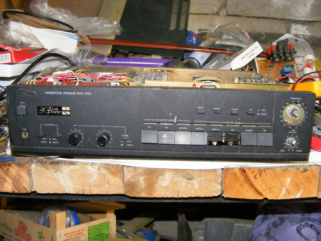

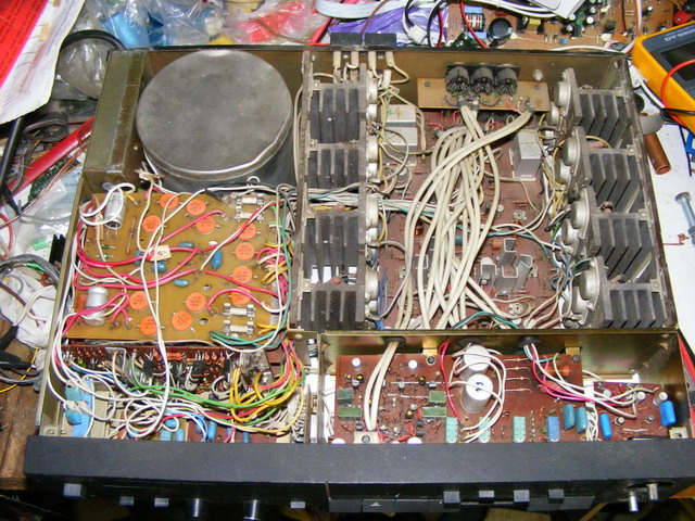

Bocsi ismeri valaki ezt az orosz erősítőt? Mit tud?Sajna nem működik.Érdemes vele foglalkozni?
(#) sixtek válasza Moszkvai hozzászólására (») Ápr 8, 2008 /
Sajnos ezen erősítők mind a tervezést mind a megvalósítást tekintve nagyon gyenge minőségűek. Csak akkor foglalkozz vele ha megszállott vagy.
A trafó és a hűtőbordák még így-úgy használhatóak (ezek is silányak). Sajnos a doboz sem használható szinte semmire...
Vacak cucc, ifjú koromban még elszórakoztam volna vele, de most már nagy ívben hajítanám a kukába - egy ezrest sem ér.
Szóval trafó-bordák-végtranyók ki, többi kuka sajnos... Tudom most majd páran leüvöltik a fejem... Kérem csak az szóljon le a "kukába vele" tanácsom miatt aki VALÓBAN dolgozott ilyennel és tudja mennyire silány gyártmány. Agyvérzést lehet kapni ezektől a szovjet cumóktól.

Köszönöm a tanácsot én is ilyesmire gondoltam, de mivel nem ismerem a készüléket, szétszedés elött azért rákérdezek nehogy valami értékeset semmisítsek meg.

osztom sixtek véleményét!
nekem is volt már szerencsém egy ettől valamivel régebbi orosz csodához, az még alu előlapos volt, és még régebbi konstrukció...
Na! a trafó használható volt belőle, és a tápegysége, de ez utóbbi még mindig pihen valahol, nem volt nagyon bizalmam beépíteni valahova.
Szóval a trafója az jó volt, de semmi más!
Tényleg. a hűtőborda az valami öntvény szutyok, inkább hőszigetelő mint hővezető......
A doboz sem volt jó semmire, mert csak egy keret szerkezet volt az is rendesen átlyuggatva, alul farost lemezzel felül meg valami rétegelt lemez, ami átperforálva, és belülről valami rongy féle ráragasztva, a pormentesítés céljából...
Egy 2X50W-os végfokhoz volt benne 200W-os hiperszil trafó.
Tehát csupa használhatatlan alkatrészekből állt.

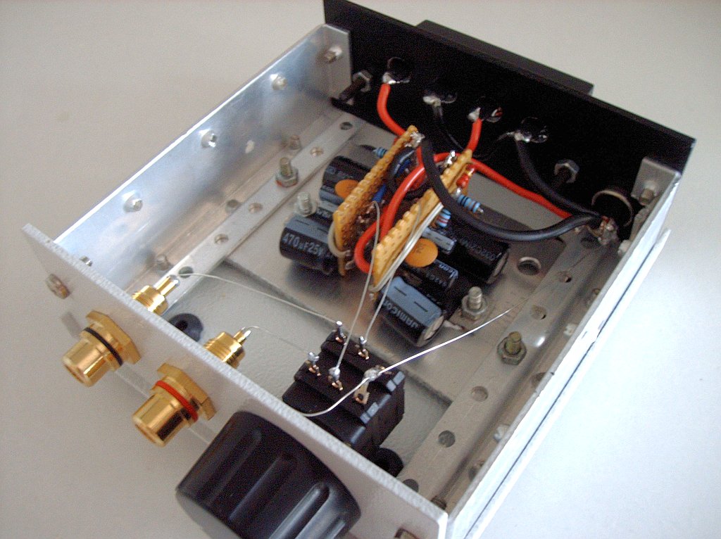

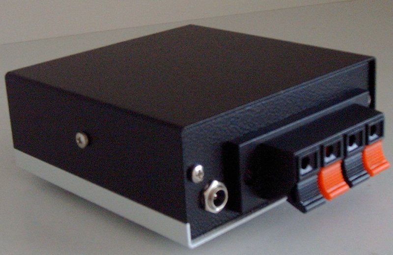

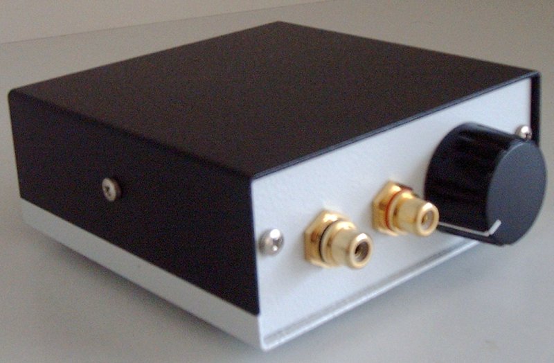

Miért lehet az hogy a hangerőpoti nulla állásában sem nulla a hangerő, hanem halkan szól ? A poti a hibás vagy a poti értéke nem jó ?
Amúgy a legújabb minierősítőmmel van ez, tda2003 gyárilag ajánlott kapcsolás, a poti 100k B.
(#) zoly15 válasza Mayan hozzászólására (») Ápr 10, 2008 /
szia!
Szerintem a Potit fordítva kötötted be! :yes:
Mert a testelt vége a potinak a minimumnál szokott lenni ha jól tudom.
Egyépként azelőtt mielőtt nem néztem meg a képeket arra tippeltem volna h a poti eggyik végét nem testelted le de utána láttam hogy fordítva ccsinálltad
üdv!
(#) Mayan válasza zoly15 hozzászólására (») Ápr 10, 2008 /
Dehogyis, jól van bekötve, szépen szabályoz csak nem lehet teljesen nullára lehalkítani.
(#) valve válasza Mayan hozzászólására (») Ápr 10, 2008 /
Mindenféle kalapomat emelem a dobozolás előtt! :kalap:
De, például a jelvezetékek, azok övön aluliak!!! Hol láttál még ilyet? Meg olyat, hogy a jel Gnd -jét a ház külsejére kössük? Ez tiszta zavarforrás, földhurok, meg miegymás! A potinál meg a Gnd -t nem kell összekötni, a tápágban úgy is gondolom egyhelyről kapják, és mivel ott is összevan és a potinál is az megint,.. .. ..
(#) Mayan válasza valve hozzászólására (») Ápr 10, 2008 /
Nincs földhurok, síri csendes maxra tekerve is, semmi zaj vagy búgás, elég jól sikerült. A jelvezetékek ezüstözött ofc huzal. A gnd-k szerintem nem kapcsolódnak a házon mindenütt, azért kellett külön is bekötni, jól szigetel a festék a dobozon... biztos hogy nincs földhurok.

(#) djloui válasza Mayan hozzászólására (») Ápr 10, 2008 /
Aranyos az erösitőd kb ilyen dobozba való a tda2003.
Csinálj hozzá kis tunert, meg kis két kazettás deck-et diktafonból, jjaaa meg kis eq-t
Én nem csináltam volna nagy Jack dugoval a tápot, mivan ha nem látod mi a vége és bedugon valami bemenetbe a tizeen akárhány voltot?
Inkább keress valami csatlakozot amit nem lehet máshova dugni, de ez csak egy meglátás, te tudod.
