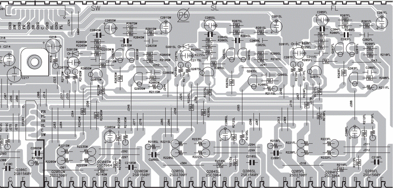

Szia! Mutasd be azokat a paneleket, hátha fény derül a hibájára. A darlington tokján belül a teljesítménytranzisztorok tiszta B-osztályban üzemelnek, nem futhatna meg a nyugalmi áram a melegedéstől. Ha másik kapcsolást építesz könnyen beleszaladsz ugyan abba a hibába, ha nem tárjuk fel.

Nekem az rémlik, hogy a nyomtatott áramkör volt elszúrva, a kapcsolás fogyatékossága csak a hab volt a tortán

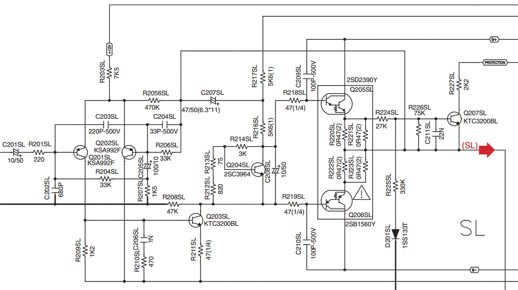

Lentebb bütykölünk egy Pio-t, a teljes doksi csatolva van hozzá. Abban elég szépen kidolgozott darlingtonos végek vannak.

Azért is csatolom, mert jól látható, hogy a jellel együtt érkezik a csatornához tartozó jelföld is. Így oldható fel a földhurok közös-tápos többcsatornás erősítőnél.

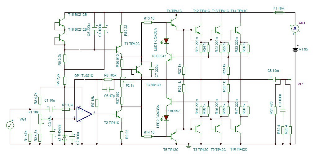

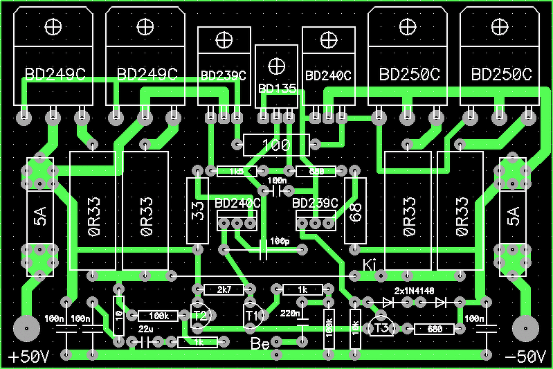

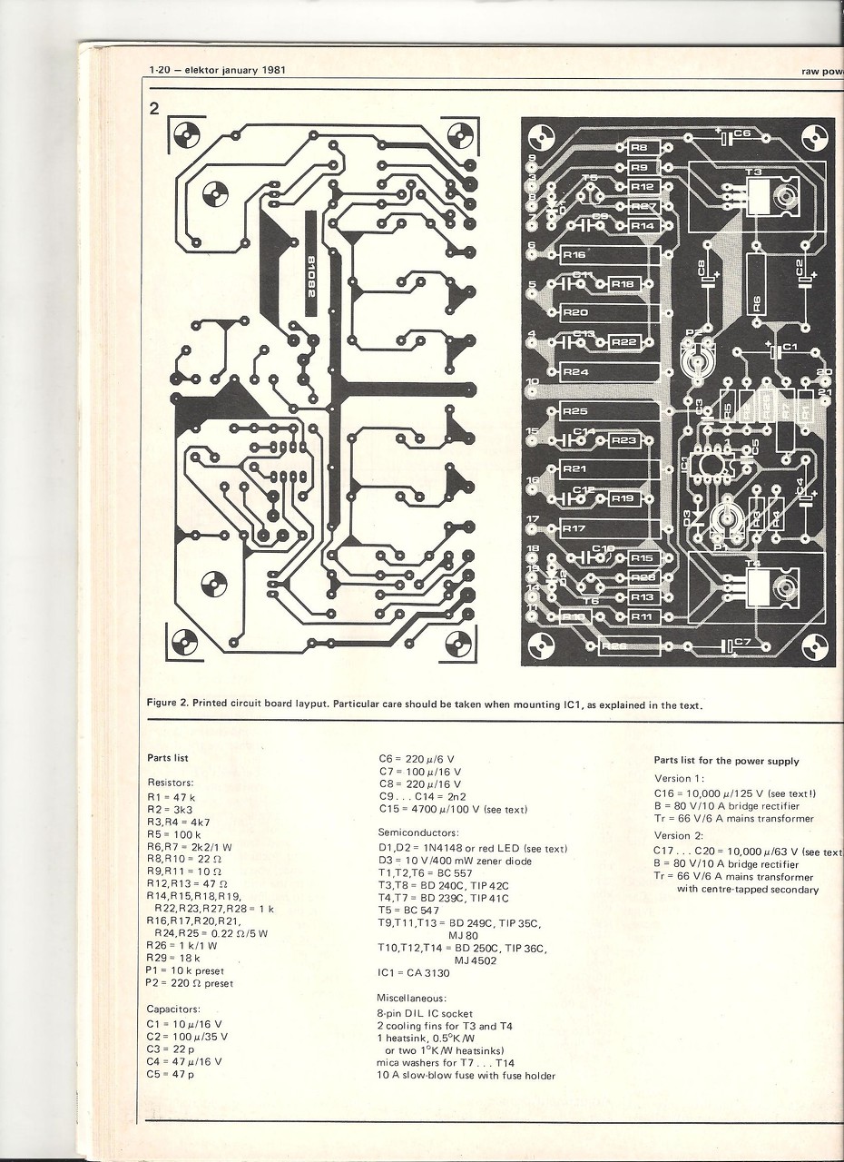

(#) djcaveman hozzászólása Feb 13, 2018 /

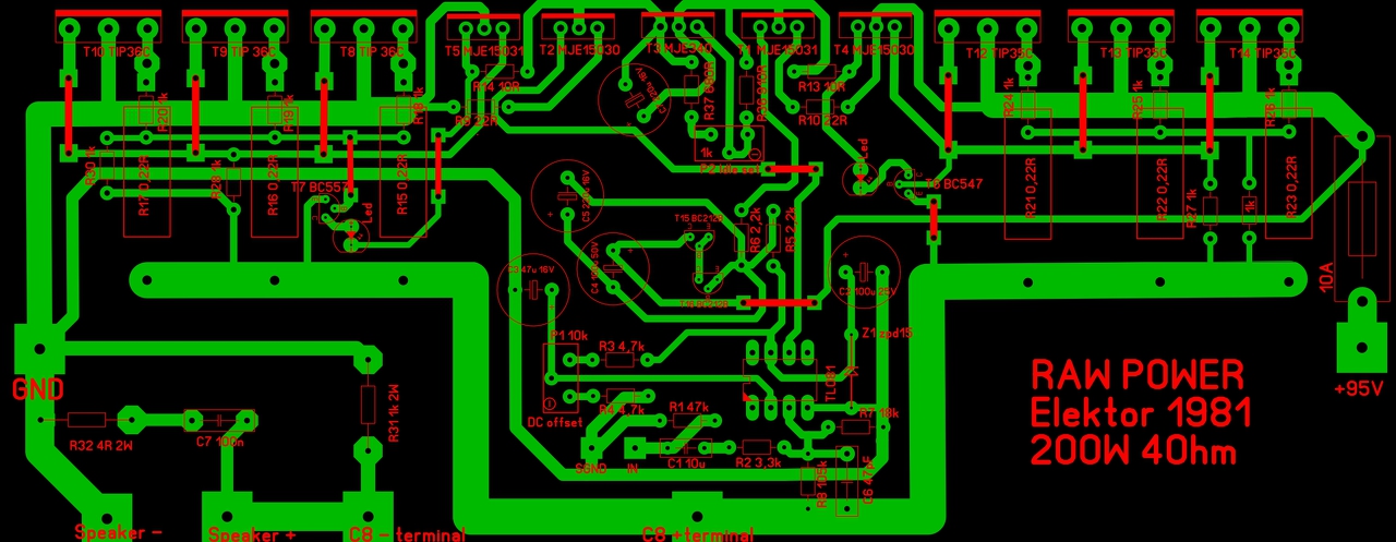

Megnéznétek, hogy a mellékelt nyákrajzban van e hiba? Megvan az eredeti is, (a harmadik negyedik kép) az Elektor 1981-es számában volt leközölve. Viszont szeretném a kivezetékelést elhagyni. Ezért is vetemedtem azt újra rajzolni. Elóre is kösznöm.

(#) reloop válasza djcaveman hozzászólására (») Feb 14, 2018 /
Szia! Nem fog ez hőre megfutni? A T1-et levenném a hűtőbordáról, A T15, T16-ot pedig felfogatnám.
(#) pinyó39 válasza reloop hozzászólására (») Feb 14, 2018 /
Az Elektoros rajz úgy is mutatja.

(#) djcaveman válasza reloop hozzászólására (») Feb 14, 2018 /
A T1 eredetileg nincs a fő hűtőbordán (mint ahogy a T2 sem), egy kicsi hűtéssel ép hogy nem forrt fel (és ez így egyébként működik). Ha a T15-T16 a hűtőbordára kerülne, a T3 működése nem válna értelmtlenné hisz az ép azért került volna bele? Nézzétek el ha badarságot írok és/vagy kérdezek. Ha a T15-T16-ot diódára 3db sorosan 1N4148 lenne cserélve, a T3 ellátná a feladatát? A T3 báziskörében lévő R37 680 Ohm-ról 1,7K Ohm-ra változna. Kérdés, hogy az amúgy is kb 50mA-el dolgozó T1 ezen beavatkozásra a terhelése 76mA-re nőne mint ahogy a T2 nek is.. bár az eredeti tranzisztorokat BD239C-BD240C egy sokkal terhelhetőbb típusra (MJE 15030-MJE15031) cseréltem mire számíthatok?. Tudom a szimulátor nem tud mindent, és a gyakorkat azért néha mást muatat... ezért kérdezlek titeket.
(#) reloop válasza djcaveman hozzászólására (») Feb 15, 2018 /

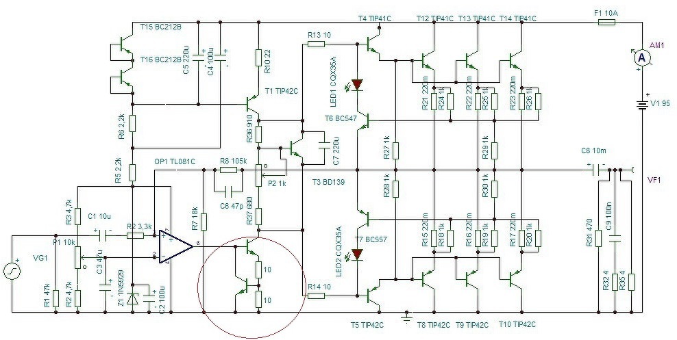

Szia! Teljesen elkerülte a figyelmemet, hogy a T3-mal kiegészítetted a kapcsolást. A T1 áramgenerátor árama az eredeti elgondolás szerint T15, T16 hőmérsékletétől függött. Azért kezdtem el az Elektoros rajzot követni, mert a két tranyó NYÁK-tervi beültetése azzal van szinkronban, ott csak a C, E jelölés van elcserélve, míg a szimulátoros rajzban meg is vannak fordítva.
Visszatérve a nyugalmi áram hőmérsékletváltozással szembeni stabilitására, az eredeti szabályzás hatékony működéséhez az is kellett, hogy a T1 hőmérséklete független legyen a végtranzisztorokétól.
Az, hogy mindezt kiváltottad a T3-mal nem baj, mégha feleslegesnek tűnően növelted is ezzel az alkatrészek számát.
Arra mi a magyarázat, hogy R27, R28 értékét a hússzorosára növelted?
Egy kérdés számomra is nyitott maradt, a negatív félperiódus T7 áramkorlátozója hogyan viseli a T2 felől érkező, akár 1,5 A-es áramot?
A változtatásokkal kapcsolatban azt javaslom, próbáld így az elgondolásod szerint, ha nem válna be akkor pedig térj vissza az eredetire.
A hozzászólás módosítva: Feb 15, 2018
(#) djcaveman válasza reloop hozzászólására (») Feb 15, 2018 /
Szia. Az R27-R28 értékét magam sem tudom, hogy miért változtattam meg. Szerintem arra gondolhattam, hogy T4-T5 árama ezzel csökkenhet.. Mindenesetre marad a 47Ohm.
„Egy kérdés számomra is nyitott maradt, a negatív félperiódus T7 áramkorlátozója hogyan viseli a T2 felől érkező, akár 1,5 A-es áramot?”
Itt az R14 10 Ohm-ra gondolsz?
A T2 anno amikor mértem valósan ott nem jött létre 1,5A-es áram ha teljesen kihajtottam akkor sem. Amint lesz időm, kipróbálom.
Ez most csak elméleti próba lenne. Kíváncsi voltam, ha belenyúlok, jobb lesz e, vagy nem?
(#) reloop válasza djcaveman hozzászólására (») Feb 15, 2018 / 1
Mikor a T7 áramkorlátozó beavatkozik, a T2 teljesen kinyit, mivel a kimenet felől jövő visszacsatolás nem követi a bemeneti jelváltozást. Ha zárlat van a kimeneten, akkor a fél tápfeszültség a nyitott T7, LED2, R14, nyitott T2, R9 alkatrészeken esik. Nem egy praktikus megoldás.

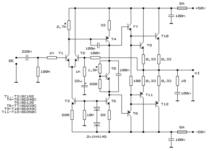

Sziasztok szerintetek melyik a jobb kapcsolás ez vagy az St.?
Persze más tranzisztorokkal.
