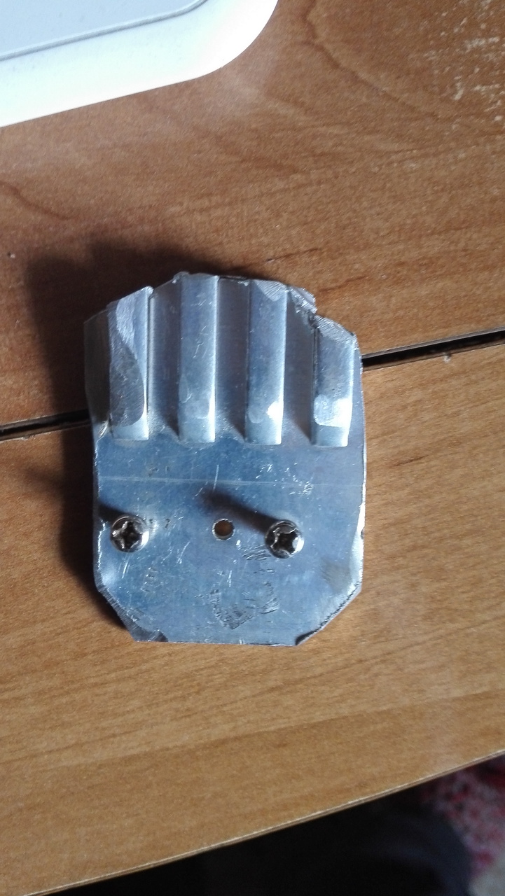

Sziasztok.Pc tap-bol kinyert hutobordabol csinaltam hutest a ledre csak le kelett faragnom hogy elferjen a zseblampaban es nemtudom eleg lessz e neki megneznetek.1w-os a led.
(#) nedudgi válasza tomi1990120 hozzászólására (») Máj 10, 2017 /
A LED réteghőmérséklete legyen 60 fok alatt legyen, akkor elég.
(#) tomi1990120 válasza nedudgi hozzászólására (») Máj 10, 2017 /
De nemtudom mivel megmerni a homersekletet.100ma lessz a leden tobbet nemnagyon akarok raengedni maximum 150
Az emberek hőmérséklettűrése különböző, így hiába mondom, hogy próbáld megsaccolni.
Egy ekkora hűtőborda azért elég lesz, ha raktál pasztát a LED alá.
Még nem raktam ossze a lampat gondoltam elobb kerdezek nehogy megint szet kelljen szedni.Termeszetesen lessz paszta a borda es a led kozott mx2-es.Koszi a segitseget.
