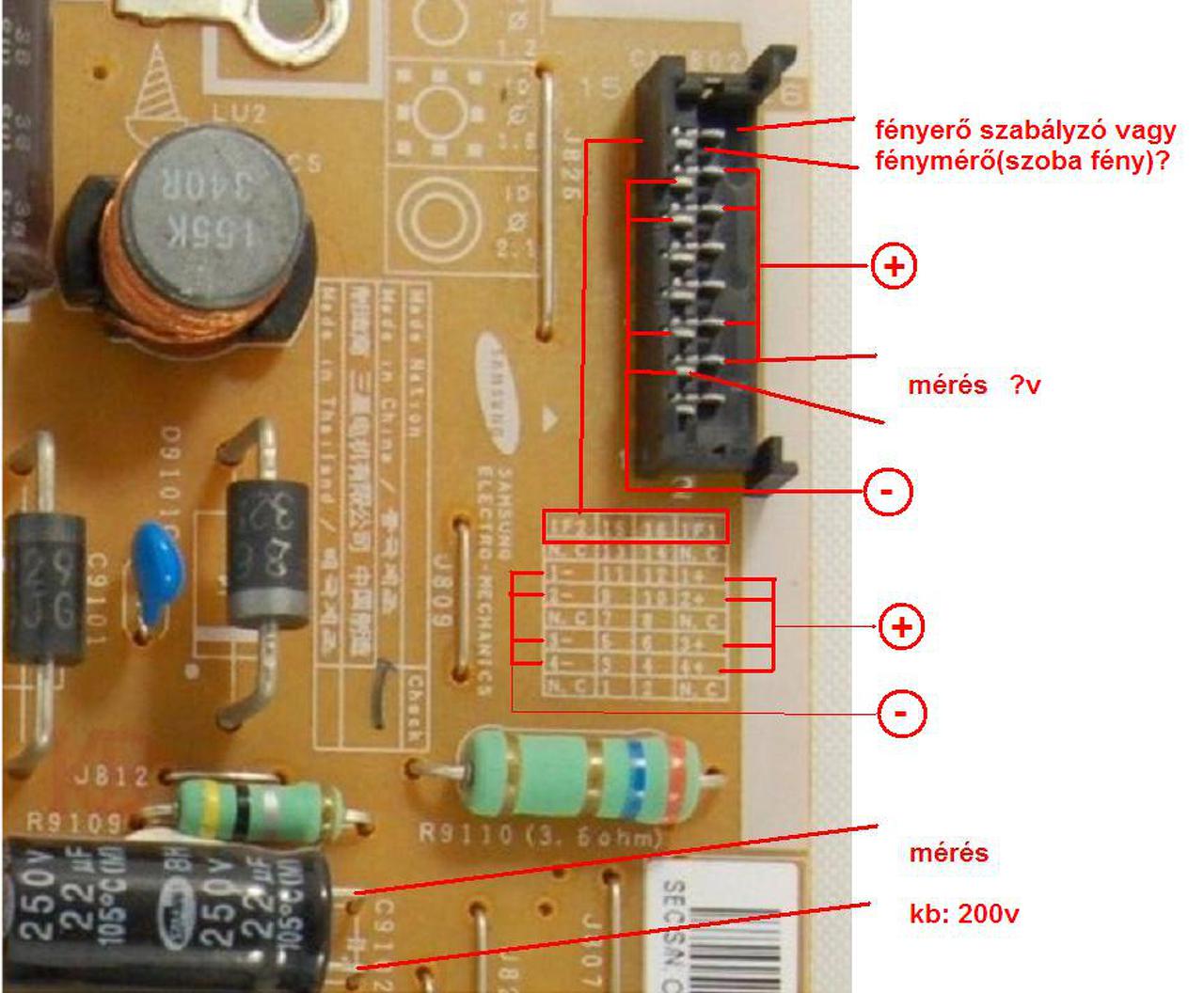

Egy kis segítséget szeretnék kérni. Van egy Samsung UE32F5000AWXXH típusú TV és az a baja, hogy nincsen háttérvilágítása. Néha-néha bekapcsol a háttérvilágítás pár másodperce és utána megint kikapcsol. Kép az van, mert ha megvilágítom lámpával akkor látszik a kép. Szerintetek mi lehet a probléma? Kiment egy LED vagy tápegység gond?

(#) domi64 válasza madar94 hozzászólására (») Máj 23, 2017 /
A háttérvilágitási panelen, ha kimegy az egyik LED, akkor azon LED után lévő LED-ek nem égnek, mindaddig, amig ki nem cseréled a rossz LED-et (sorba kötött LED-ek esetén)! Párhuzamos kapcsolásnál sem fordulhat elő az általad leirt hiba!
A LED-ek előtét ellenállását mérd le, és a forrasztását ellenőrizd, nem tépődott-e ki az ellenállás a forrszemből!

(#) zamatőr válasza madar94 hozzászólására (») Máj 23, 2017 /
A kép alapján ha a csatlakozón mért feszültség 150-160v van minimum és nem világítanak a led-ek akkor a videó alapján tudod javítani.

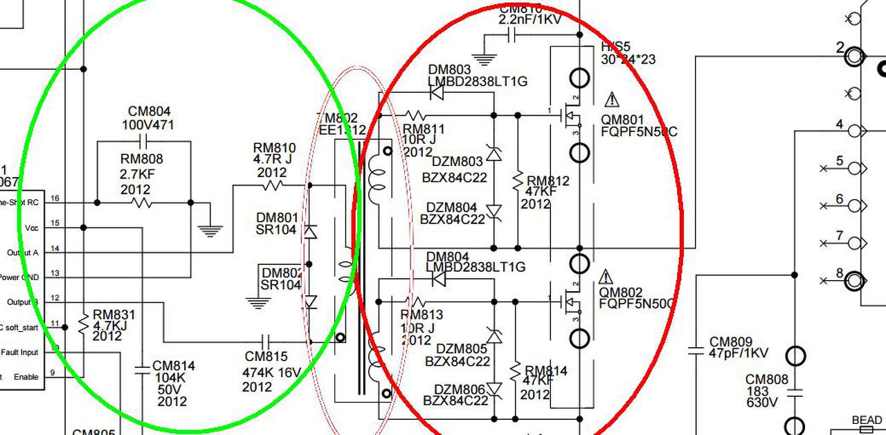

(#) jdani hozzászólása Máj 26, 2017 /
Üdv. Kaptam egy Samsung LE32A436 tévét.
Pukkant, és ennyi. Szétszedtem, volt benne két pupos kondi, CM851 és CM852. Cseréltem.
Közbe találtam egy megégett ellenállást, RM801. Kicseréltem, na de az magától nem ég ki. Mértem utána.
QM801 és QM802 is zárlatos volt, cseréltem P6NK60Zra. Elszigeteltem a hűtőbordától. Bekapcsoláskor ujra pukkant, és az ellenállás ismét szakadt volt. Most a fetek jók. Ha leterhelődik a FET, akkor kiégne az ellenállás? Hol lehet a gond szerintetek?
(#) kadarist válasza jdani hozzászólására (») Máj 26, 2017 /
Van még ott ellenőrizendő alkatrész... A FET-ek gate-ellenállásai, a diódák, kondenzátorok.
(#) jdani válasza kadarist hozzászólására (») Máj 27, 2017 /
Ha ott hiva van, a trafó jobb oldali részén lehet nem?
A zölddel karikázottba nem kellene hogy legyen hiba, igaz?
(#) kadarist válasza jdani hozzászólására (») Máj 27, 2017 /
Inkább a piros részben lehet hiba, de ilyenkor a lehető legtöbb alkatrészt meg kell vizsgálni..

(#) jdani válasza kadarist hozzászólására (») Máj 28, 2017 /
Már működik, bekapcsol, viszont a hűtőborda, amin a 2 fet van, olyan fél óra múlva 100fokos.
5N50C volt benne, én tettem bele P6NK60Z.
Természetesen elszigetelve a hűtőbordától. Néztem, hogy nagyobb feszültségre, nagyobb áramara van, bírnia kellene, viszont melegszik. Nem jó választás lett volna ez a FET?
Vagy más oka lehet?
(#) kadarist válasza jdani hozzászólására (») Máj 29, 2017 /
Az általad alkalmazott FET-ek erősebb gate-meghajtást igényelnek, ezért próbáld meg csökkenteni a gate-ellenállásokat (RM811, RM813).
(#) jdani válasza kadarist hozzászólására (») Máj 29, 2017 /
Mégis milyen értékre? Fele?
Legyen fele vagy inkább kétharmada.
(#) jdani válasza kadarist hozzászólására (») Máj 30, 2017 /
7,5R mondjuk?
(#) kadarist válasza jdani hozzászólására (») Máj 30, 2017 /
Mondjuk igen.
(#) jdani válasza kadarist hozzászólására (») Máj 31, 2017 /
Így ellőtt megint az ellenállás. RM801
