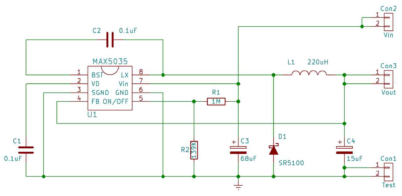

Tudnátok mondani egy olyan online (vagy akár offline) kalkulátort, ami összeállítja a szabványos ellenállás értékekből a nem szabványosat, lehető leg pontosabban?
139KΩ kellene, de ez nem szabványos érték ha jól gondolom...
(#) nedudgi válasza RoliNyh hozzászólására (») Jún 9, 2017 / 1
140k szabványos érték (2%, E48 sorozat). Milyen pontosságú ellenállás kell?

(#) Kovidivi válasza RoliNyh hozzászólására (») Jún 9, 2017 / 1
Ezt figyeld: Bővebben: Link. Én ezt szoktam használni. Ha beírod az Exclude resistorhoz azt, ami nincs, akkor mindig új találatot ad. Érdemes vele játszani, mert néha ad olyan találatot, ahol 3-4 ellenállást ajánl, beírod a kivételhez az egyiket közülük, és kapsz egy még jobb megoldást 2 ellenállással.

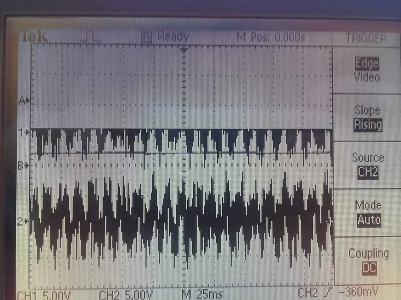

Ez itt a tegnap említett erősítő kimenetének jobb és bal oldala szkópon, 15 Ohmos ellenállással hangfal helyett. (Felső a bal)
Jól veszem ki, hogy a bal oldal csak az egyik félhullámot erősíti?
(Hallás alapján a bal oldal recseg)
(#) RoliNyh válasza nedudgi hozzászólására (») Jún 9, 2017 /
Nem hinném, hogy 1K ide vagy oda számítana valamit, egyébként a mellékelt DCDC konverterbe kell,
adatlapon szereplő értékekkel...
Már összeállítottam egy 100K és 39K -val.
Az üzletben nem említette az eladó, hogy lenne nekik 140K -s, de elfér, úgyhogy nem nagy gond...

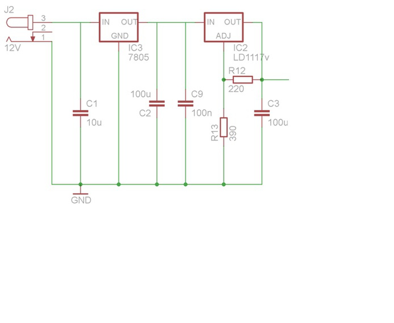

Olyan problémám lenne, hogy az alábbi változtatható kimeneti feszültségű LD1117v helyére fix értékű LD33V stabilizátorra cserélem akkor mekkora lesz a kimeneti feszültség értéke?
Az ld1117V katalógusában megtalálható a helyes méretezés én úgy építettem meg az áramkört, azonban az egyetemen megkérdezték hogy mi van akkor ha ebbe kapcsolásba a fix ld33V kerül? Mennyi a kimeneti feszültség? Erre a kérdésre szeretnék választ kapni!
Én úgy tudom hogy a kimeneti feszültség magasabb lesz, próba panelon megmértem a valóságban 4,06V feszültség jön ki ezzel a kapcsolásban!
Az lenne a kérdésem hogy ez miért van illetve ezt hogy lehet kiszámolni hogy számolással bizonyítható legyen?
Köszönöm előre is a választ!

(#) nedudgi válasza b_dani92 hozzászólására (») Jún 9, 2017 /
A változtatható feszültségű, és a fix feszültségű stabilizátorok között (leegyszerűsítve) annyi a különbség, hogy a fix feszültségű eleve tartalmaz egy feszültségbeállító ellenállásosztót. Így a kimenet feszültsége annyival magasabb lesz, mint amennyi a 3,3V(LD33) mínusz 1,25V(LD1117) különbsége.

(#) reloop válasza b_dani92 hozzászólására (») Jún 10, 2017 /
A képlethez:
Uxx=Vxx=3,3V (LD33 esetén)
R=220Ω; R2=390Ω
I0=5-10mA (LD33 adatlap szerint)
Helyettesíts be! Milyen következtetés vonható le az eredményből?
(#) b_dani92 válasza reloop hozzászólására (») Jún 10, 2017 /
A képletbe behelyettesítve 11,1V a feszültség. Azonban körülbelül 4,1V feszültséget kellene kapnom.
Ebből azt a következtetést tudom levonni sajnos, hogy nem tudom mi a gond a számolásnál!
(#) Pafi válasza b_dani92 hozzászólására (») Jún 10, 2017 /
Ezeket a részeket ajánlom figyelmedbe:
„(feltéve ha minden feltétel fennáll a helyes működéshez)”
„A jelen kapcsolásban a 3,3 V-os stab nagyobb feszt szeretne előállítani, mint amire képes, mivel a bemeneti feszültsége túl pici. Így csak annyit ad ki amennyi a bemenet és kimenet minimális különbsége!”
Ez nem beugratós kérdés, hanem arra világít rá hogy nem tehető be a fix 3,3V-os ugyanabba a kapcsolásba az ellenállások megváltoztatása nélkül.
Ha mondjuk 18 V lenne a bemeneten, akkor simán kijönne a kimeneten a kiszámított érték, tehát a számítás alapvetően jó, csak ebben a konkrét esetben nem alkalmazható. Minden elektronikai számításnál ellenőrizni kell, hogy a végeredmény nem mond-e ellent valamilyen határfeltételnek! Ez a fontos tanulság.

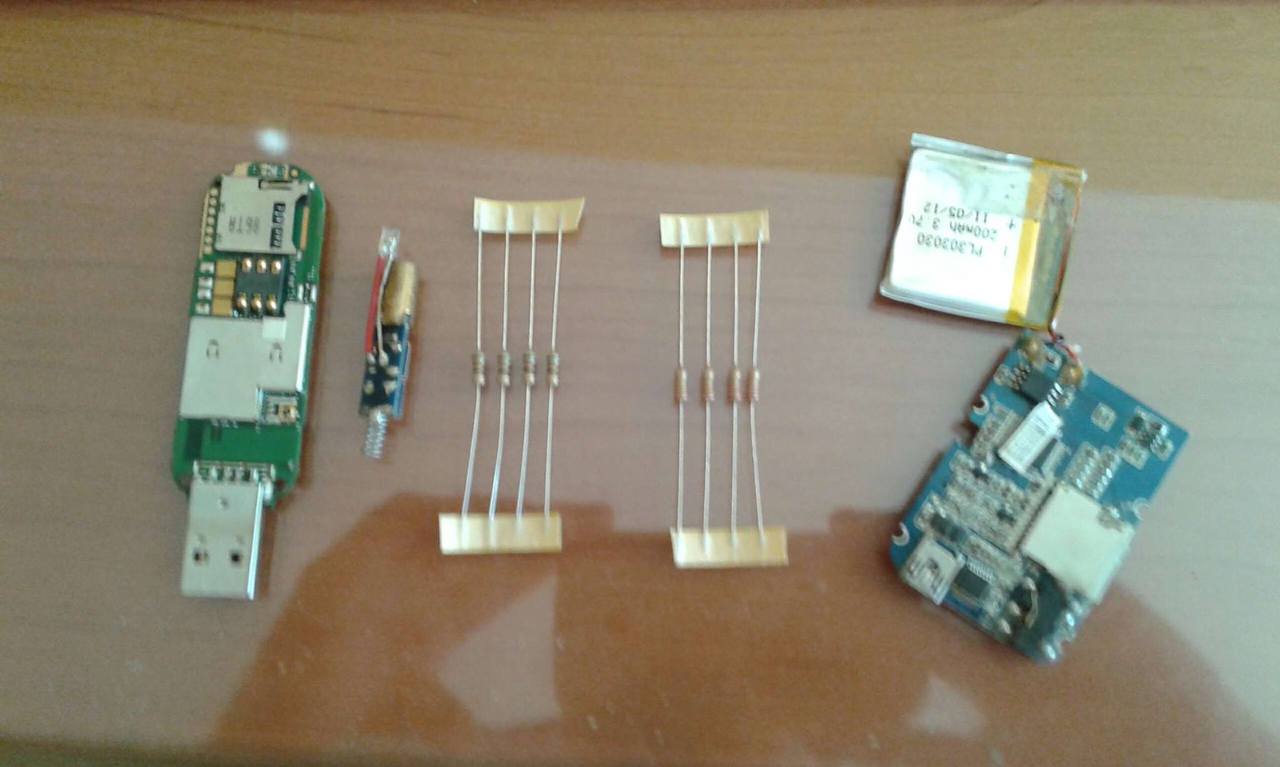

Szeretnék készíteni egy USB-vel tölthető pointert, mert meguntam, hogy új elemet kell vásárolnom bele, és az elem drágább, mint egy olcsó pointer.
A képen látható eszközeim vannak hozzá jelenleg (balról jobbra: egy usb stick az usb csatlakozó részhez, egy 200 Ft-os pointer piros lézerje és egy fehéren világító ledje, 51 ohmos ellenállás, 2,2 ohmos ellenállás és egy rossz mp3 lejátszó Li akkumlátora)
A kérdésem az lenne, hogy mit kéne még szereznem, és mit kéne pontosan csinálnom, és hogy lehetséges-e, amit szeretnék? Majdnem teljesen laikus vagyok ebben a témában, úgyhogy légyszíves úgy írjatok, hogy én is megértsem
