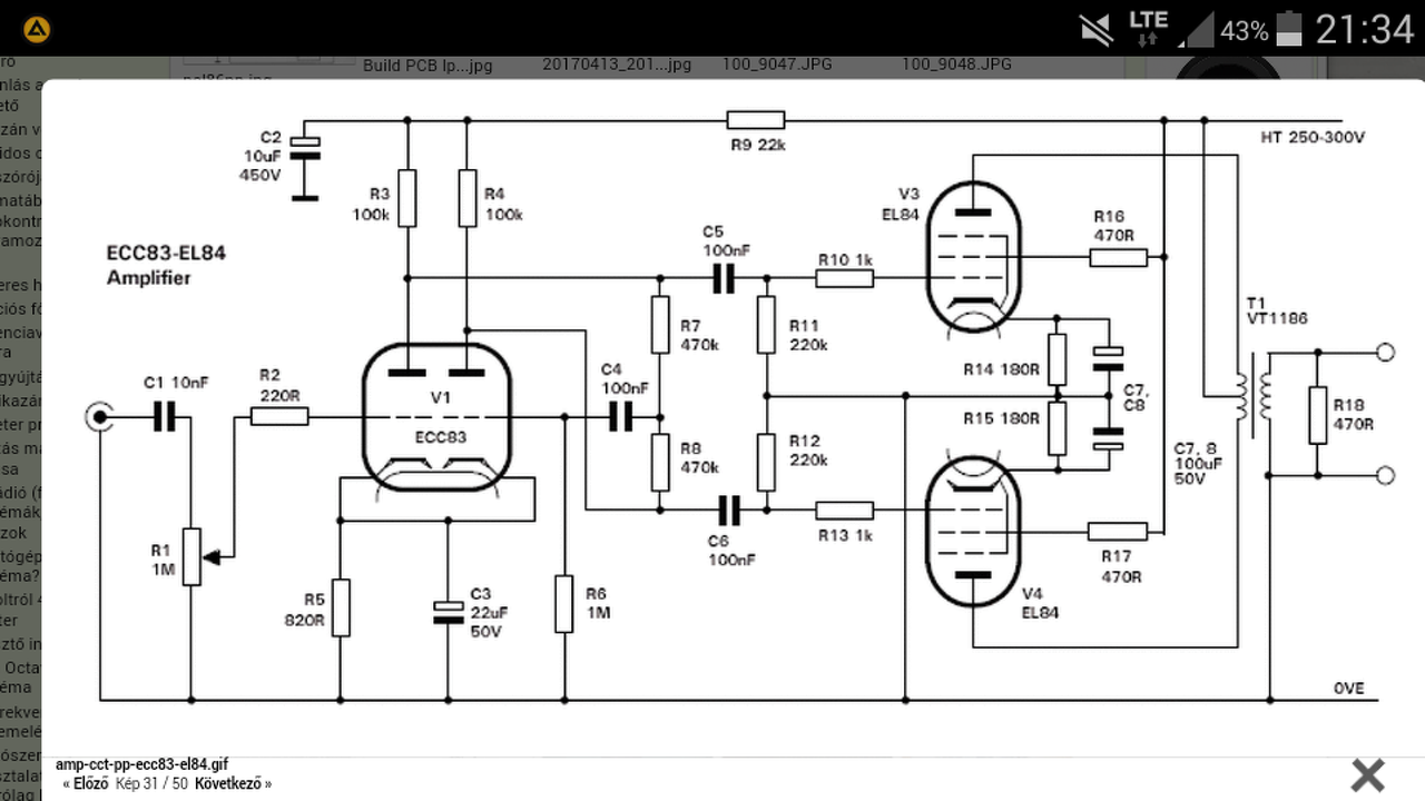

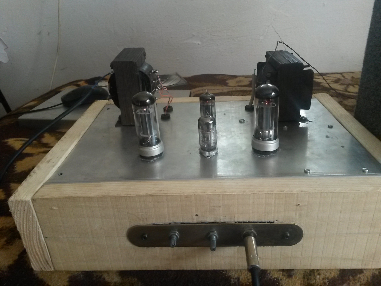

(#) jani1987 hozzászólása Júl 3, 2017 /
Félkész a csöves cucc. Brummos és serceg. Hangja is van de nagyon gyenge és tompa. Ez lesz a házi feladat.
(#) pjg válasza jani1987 hozzászólására (») Júl 3, 2017 /
Mono? Gitárhoz? Kapcsolási rajz?
(#) jani1987 válasza pjg hozzászólására (») Júl 3, 2017 /
Igen gitárhoz és mono.
(#) granpa válasza Bubu54 hozzászólására (») Júl 3, 2017 /
Örülj neki, máshol már alig van, nem véletlenül lett védett. Ami "dúvad" (szabadon irtható): Balkáni Gerle, Szirti Galamb (városi galamb), az összes többi galambfaj, szigorúan védett.
(#) granpa válasza jani1987 hozzászólására (») Júl 3, 2017 /
Fűtés-közepezés, -vezeték-sodrás, mérések, árnyékolások? Lehet, a gitárhoz kell előerősítő. Azt tudjuk, mi a végcső; de mi a meghajtó? (Merthogy az eredeti alkatrészektől van némi eltérés.) EBL21 diódáit lekötötted testre?
A hozzászólás módosítva: Júl 3, 2017
(#) jani1987 válasza granpa hozzászólására (») Júl 3, 2017 /
Egy tda-val könnyebben boldogultam és tudod, hogy ez a téma új nekem. Ez a kapcsolás csak a váz. Nincs lekötés. Minden mást szombaton megbeszélünk.
(#) jani1987 válasza jani1987 hozzászólására (») Júl 3, 2017 /
Kicsit belejavítottam és már jobb de korántsem az igazi. Csak pedállal van hangereje.
