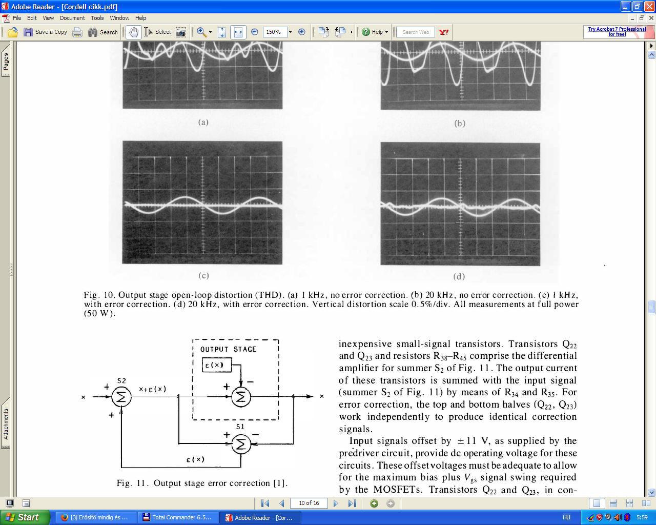

(#) Karesz 50 válasza elf333 hozzászólására (») Júl 3, 2017 /
Ismerem a hiba korrekciót. Mi volt vele a tapasztalatod? Megcsináltam, de nekem nem tetszett.
Kitennéd a játékizé szimulációját?
