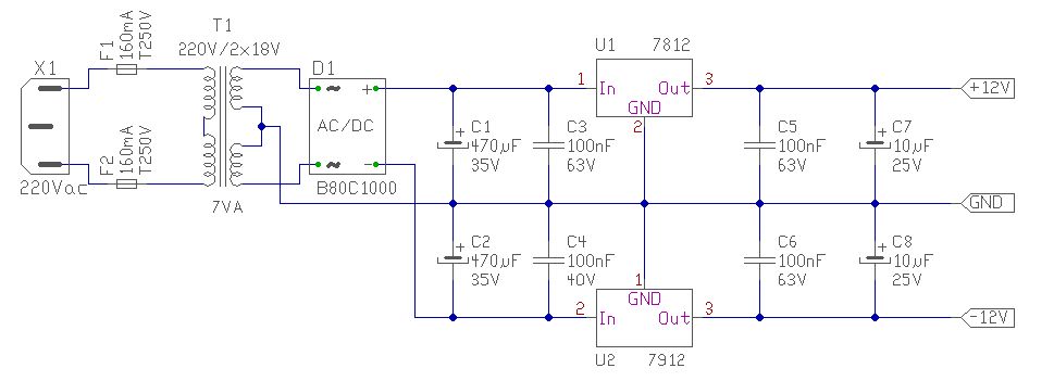

HAlii!
Lenne egy +/-2*18 V-os (300mA)szimmetrikus trafom.. fel szeretnem hasznalni egy subfilter s egy erosito meghajtasara. Nem tudna valaki kuldeni egy olyan rajzot amivel a +-18V-ot egyeniranyitom( azthiszem pufferelni is kell), ez megy az erositohoz, es mas vezetekeken keresztul megint a +-18 V-ot stabilizalom ugy kb +-12V korulire(+ pufferelem) s ezt egyeniranyitom ami megy a subfilterhez. Egyaltalan megvalosithato ez? Vagy jol mondtam? Hja s vmi biztositek is kellene
Udv
(#) proli007 válasza kissbazsi1984 hozzászólására (») Ápr 10, 2008 /
Nem tudom hol kapható, de rossz PC tápban a félhíd és a kondiknál van ilyen típus. Egy lesést megér.
üdv! proli007
(#) proli007 válasza Csovi hozzászólására (») Ápr 10, 2008 /
Kissé össze-vissza fogalmaztad meg a kérdést.
A trafóról váltó feszültség jön le, a +-18V-ot mer már nem kell egyenirányítani. Pufferkondi persze kell. (ittpld. 470uF)
De ha ez megfelel: (bár nem tudom itt szerettél vola biztosítani?)
üdv! proli007
(#) Csovi válasza proli007 hozzászólására (») Ápr 10, 2008 /
Koszi a rajzot!
-Ugy gondoltam, hogy ugye a trafo 2*18 V-ot ad le de ez meg valtakozo fesz. Ezt egyeniranyitanam hogy legyen vhogy +-18V egyenaram s akkor meg vhogy a rajz szerint kellene csinaljak +-12V feszt
(#) Csovi válasza Csovi hozzászólására (») Ápr 10, 2008 /
ehhez kellen a +-18 V ez a max neki..
Akkor sajnos elő kell neki stabilizálni, mert a Te trafóddal, egyenirányítás után, kb. 24V feszültség lesz a pufferben.
Valami más trafó, jobb lenne, mert ez az erölködő csúcsban, max. 4,5A-t vesz fel. De zene közben, is ez kb. az 1/3-ada, azaz 1,5A, effektívben kb. 1A. Ez azért messze van a 300mA-től! (és akkor ez csak egy végfok)
üdv! proli007
