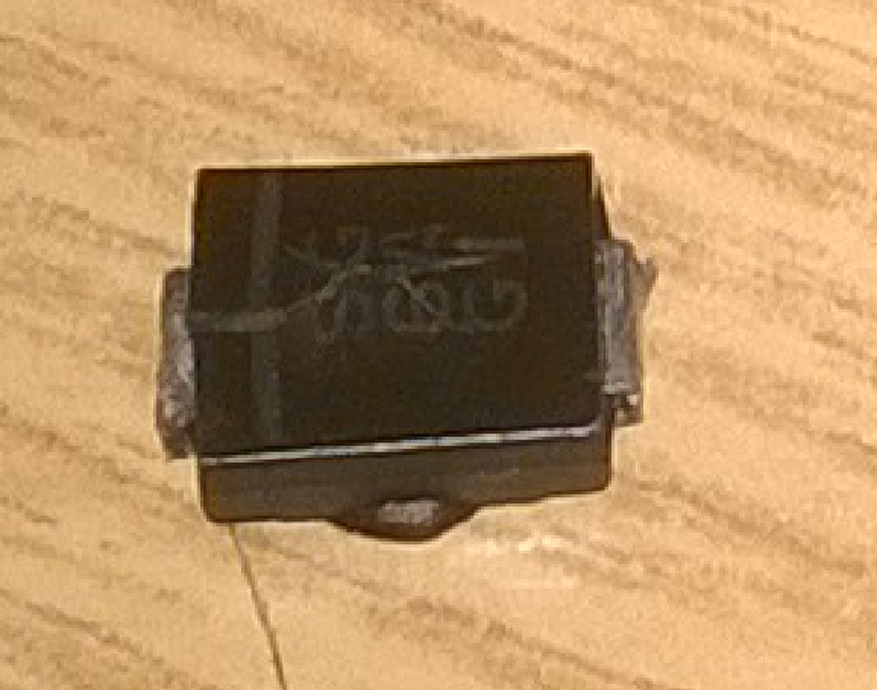

próbáltam jobb képet készíteni!Ha ez segít Diódára "SG SA G1" van ráírva

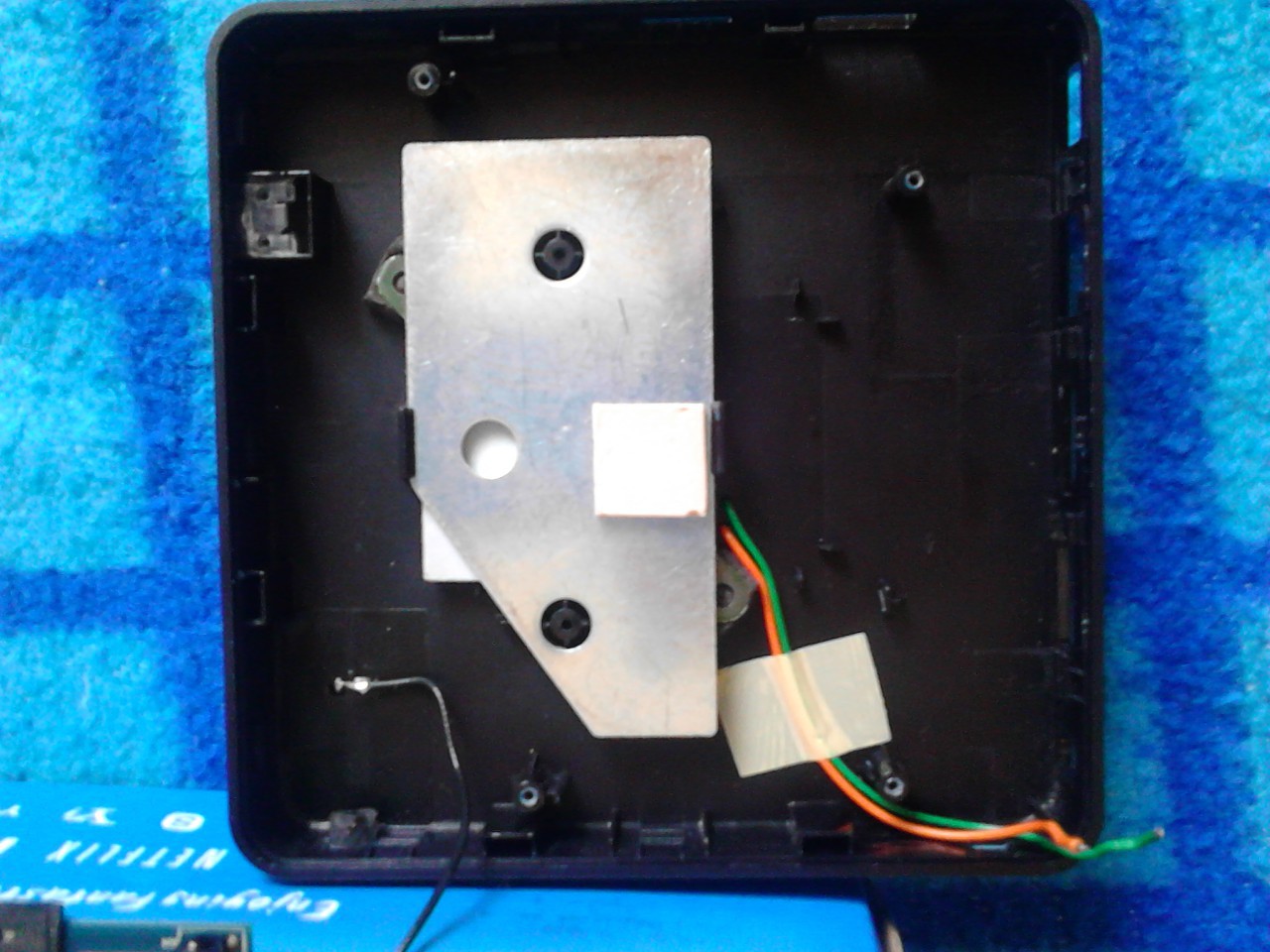

Üdvözletem!
Mi ez az anyag a hűtőlap közepén ? 2-3 mm vastag rugalmas de nem szivacs ,hővezetés a feladata .Milyen néven keressem esetleg hol kapható.
(#) nedudgi válasza ptr2 hozzászólására (») Aug 16, 2017 /
Ránézésre ez egy szupresszor lesz. A táp és a föld között, helyi mérés segíthet eldönteni, milyen feszültségre kell.

gap pad

(#) zamatőr válasza nedudgi hozzászólására (») Aug 16, 2017 /
Köszönöm de azok nem elég rugalmasak és nagyon véknyak - közben megtaláltam.

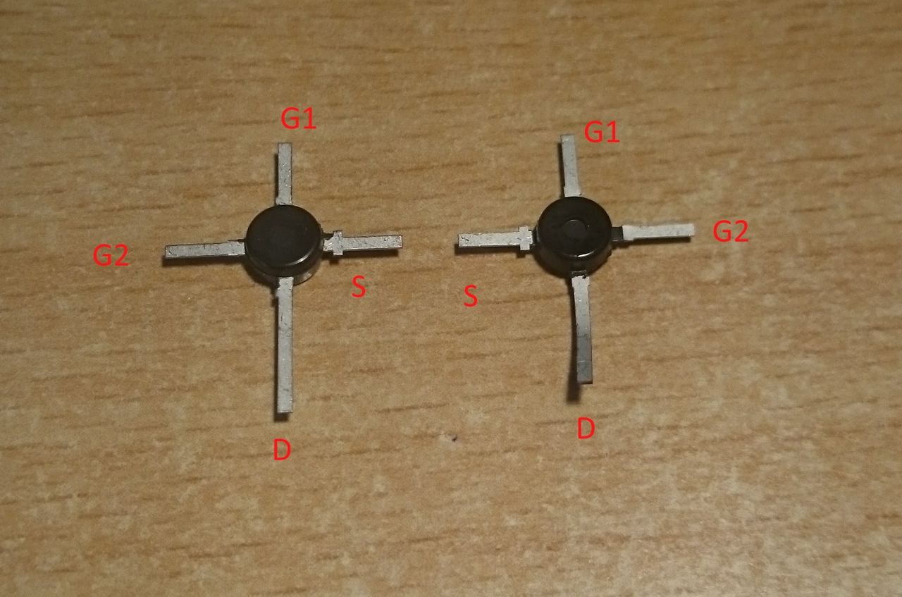

Sziasztok !
Rendeltem BF966 dual gate MOSFET tranzisztorokat. Sajnos mindenféle felirat nélkül érkeztek.
Nem vagyok biztos a lábkiosztásban, megnézné valaki, hogy helyes-e amit tippeltem a mellékelt képen ?
Köszönöm előre is a segítséget:
(#) pucuka válasza benko5009 hozzászólására (») Aug 16, 2017 /
Most is csak az a tanácsom, vedd elő az adatlapot. A lábak közül az egyik amíg új hosszabb, mint a többi, azonosítja a kiosztást. Ha már használt, és a lábak már egyforma hosszúak, akkor az azonosítás a lábak tövénél levő kidudorodások alapján lehetséges. A lábak közül az egyiken levő dudor eltér a többitől.
A tranzisztort úgy tedd az asztalra, hogy az alacsonyabb fele legyen lefelé, ahogy az adatlapon levő képen is látszik.

BF966.pdf
(#) benko5009 válasza pucuka hozzászólására (») Aug 16, 2017 /
Köszönöm szépen !
Ezek szerint a tippem helyes volt
Ezek újak, tehát a hosszú a "D" a kettős kidudorodású pedig az "S"
A képen, amit az előbb mellékeltem, a jobb oldalon lévő van úgy elhelyezve, hogy az alacsonyabb fele van lefelé.
Köszi, mégegyszer !

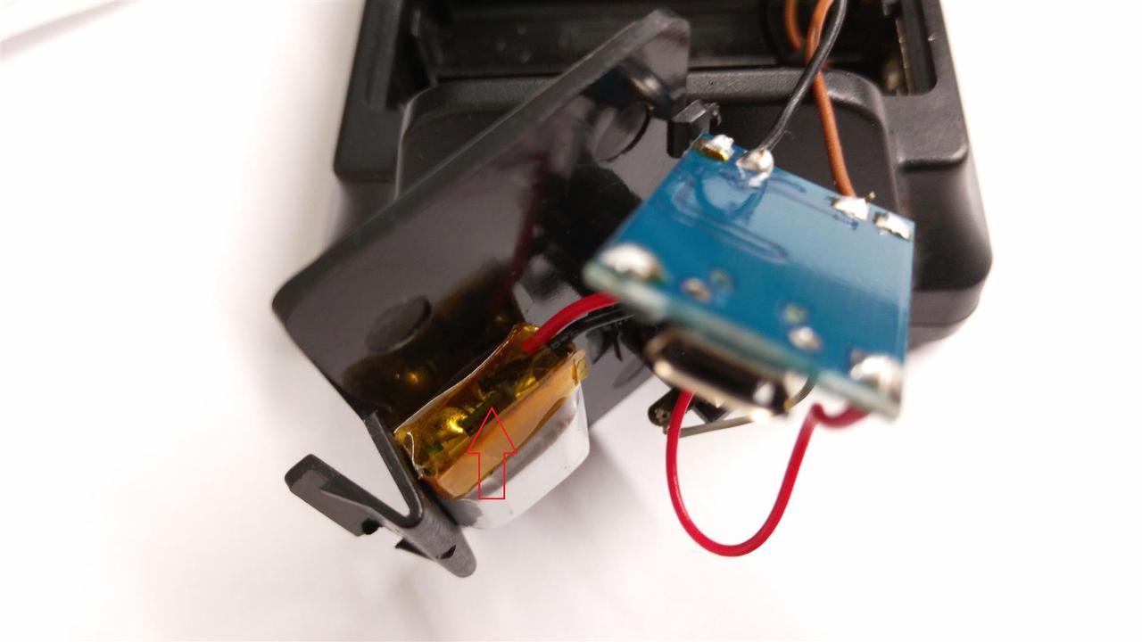

Azt szeretném megkérdezni, hogy egy elemes készüléket átalakítottam adapteresre, de problémás az áramszünet, ezért raktam bele egy backup li-ion 100mAh-s akkut, ami elé egy töltő modult is beraktam. Viszont csak most vettem észre, hogy az akku-n is van egy kis panel, ami gondolom a túltöltés és a mélykisülés ellen védi. Így a töltő panel akkor felesleges, egyből ráköthettem volna a táppal párhuzamosan az eszközre, vagy azért kell a plusz töltő elektronika is?

(#) nedudgi válasza Fidel hozzászólására (») Aug 17, 2017 /
Nem. A védő elektronika csak az esetleg kialakuló extrém áramok ellen véd, a cella számára optimális körülményeket (CC/CV töltés) nem biztosítja. Kigyulladni nem fog, de rövidebb élettartamra számíthatsz a megfelelő, illesztett töltés nélkül.
(#) Fidel válasza nedudgi hozzászólására (») Aug 17, 2017 /
Köszi a választ!
Ha jól értettem, akkor a képen látható jelenlegi állapotban viszont normálisan fog működni, hosszú távon!?
Igen. Legfeljebb a töltőáramkör, mint terhelés csökkenti valamennyire a készenléti időt. A töltő áramkör áramát csökkentetted?
