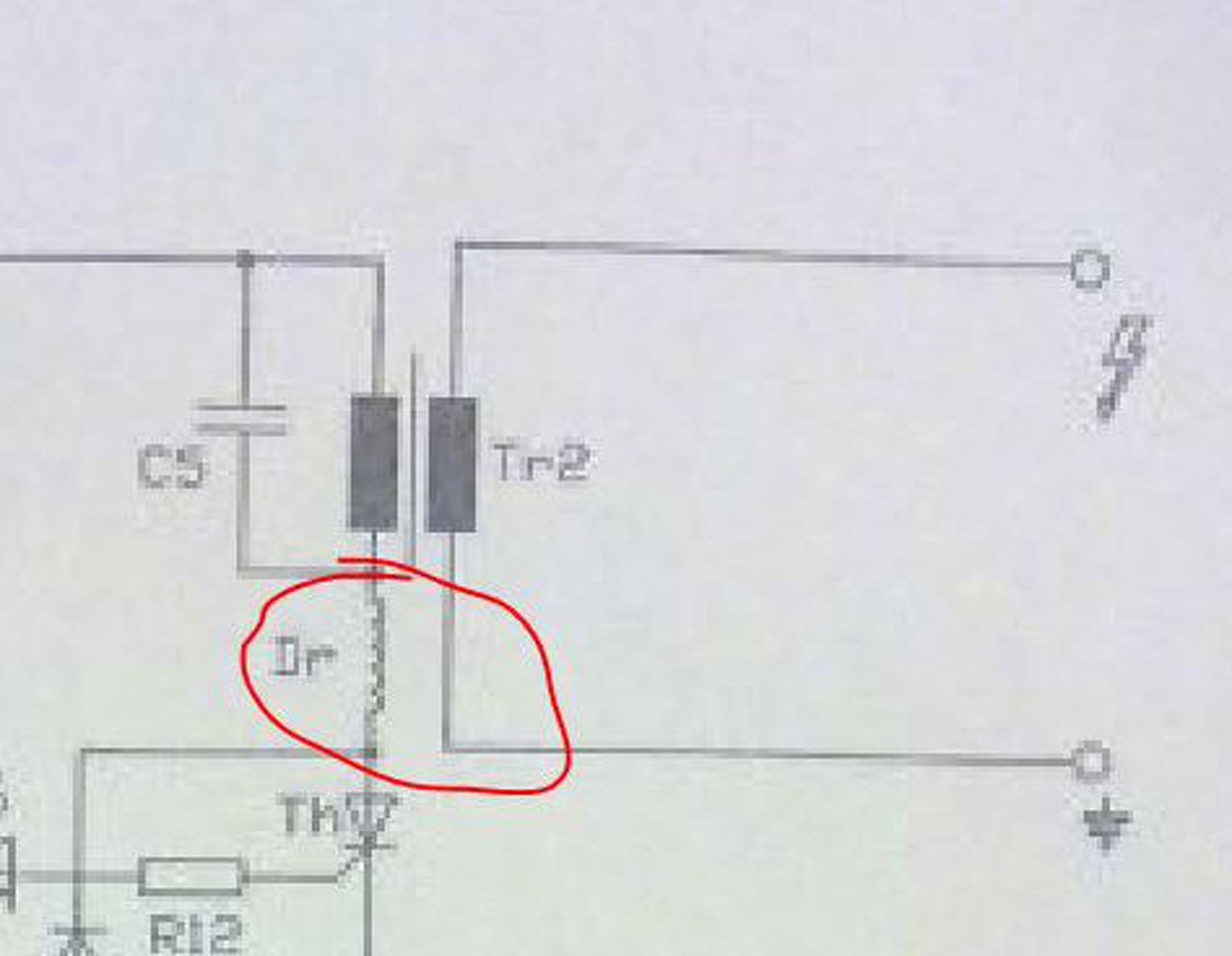

(#) ironmen válasza levaitamas hozzászólására (») Júl 25, 2017 / 1
Az autótrafó elé tegyél be egy 30-50 menetes légmagos tekercset Mint a rajzon ( akár egy légmagos x-over tekercs is jó amit kitermelsz egy rossz hangdobozból ) A huzalvastagság legalább 0.5 legyen
Ha autótrafós, akkor az autótrafó fém házát kösd rá galvanikusan a 15-ös pontra, és a külső földelést innen vidd ki!!! Ezt mindenképpen

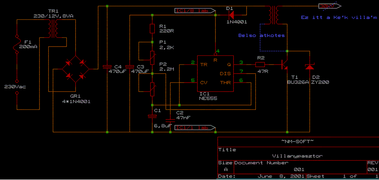

(#) mtomihun hozzászólása Aug 24, 2017 /
Megépítettem a lent látható villanypásztort, ami működik is, de szerintem nagy áramot vesz fel.
Ha a feszültség állító potit maximumra tekerem, akkor tölti fel a kondit 290-300V-ra, ekkor szép nagy szikrát is ad. Ilyenkor viszont 180-250mA között ingadozik az áramfelvétele. Nem sok kicsit?
Amúgy semmi sem melegszik rajta. Ha a 9/230V-os trafót kiveszem, akkor az oszcillátor rész (jól mondom?) 40-70mA között vesz fel, a poti állásától függően.
Mi lehet a baj?
Köszi
A hozzászólás módosítva: Aug 24, 2017
(#) deak francis válasza mtomihun hozzászólására (») Aug 25, 2017 /
Hali... Szerintem a 180-250mA áramfelvétel nem sok.
(#) zosza18 válasza mtomihun hozzászólására (») Aug 25, 2017 /
Nem sok az!
Tarfó válogatja mekkora frekin kell hajtani, hogy leadja a 350-400VDC-t. Kicsit variálni kell vele, mire kialakul, de nagyon jó kis cucc. Ez a rajz és alkatrész lista az én általam használt trafóhoz ideálisak, ettől eltérnek a mások és általad használt trafó paramétereitől, de ettől függetlenül jól működik, nincs vele baj.
