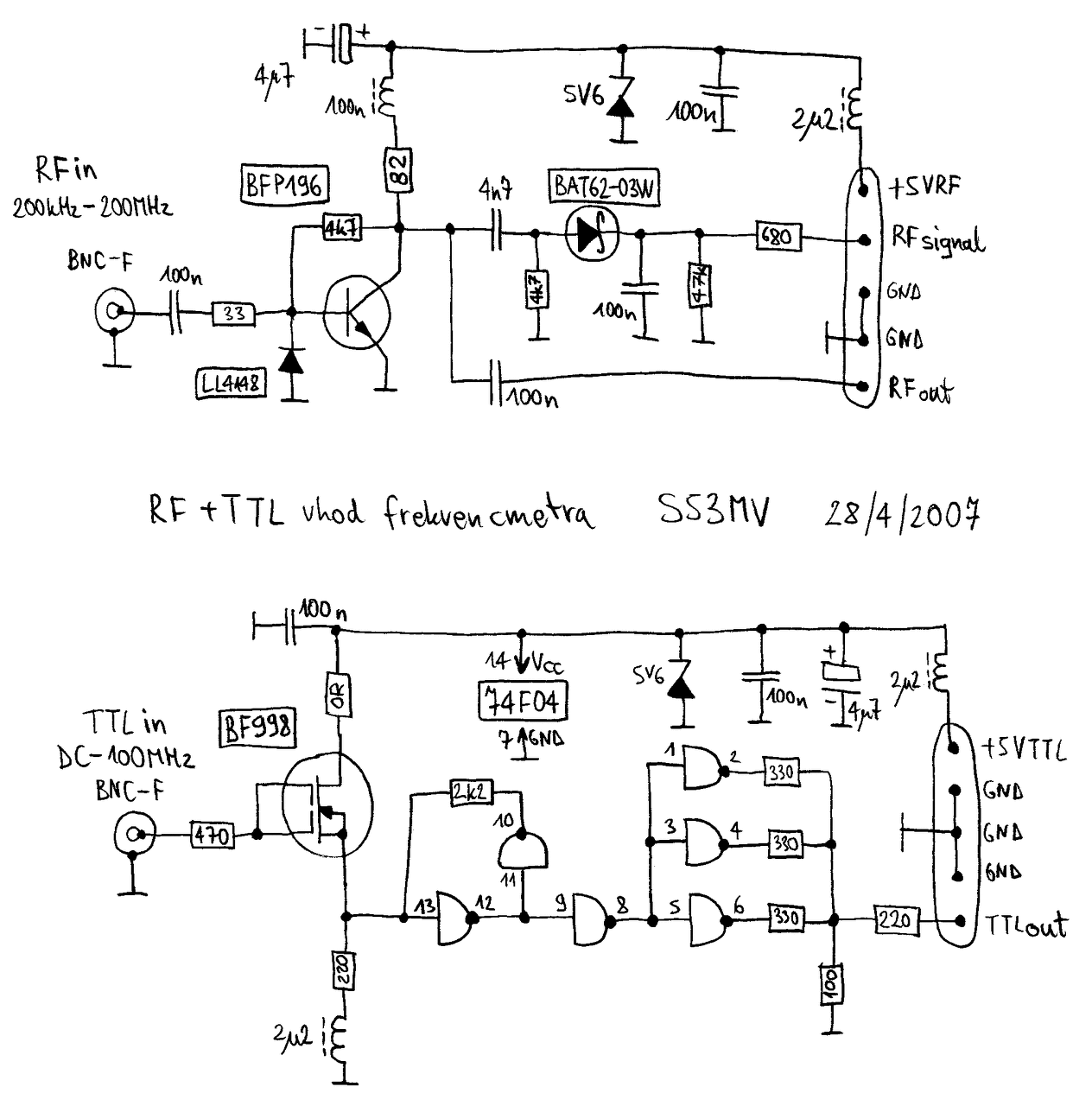

(#) sany válasza dokidoki hozzászólására (») Szept 7, 2017 /
Megnéztem az S53MV-t, tetszik és megfelelő lenne az biztos. Csak az IC-ket nem tudom honnan kéne beszerezni hozzá.
A mega8-as kapcsolási rajzot az nem találom, illetve nem látom:
(#) dokidoki válasza sany hozzászólására (») Szept 7, 2017 / 1
Amit a gépemen találtam erről ez minden, amit a mellékletben találsz. Kerestem röviden a weben, de hirtelen nem leltem meg azt a fórumot ahonnan van bogarászva.
osszes.zip
Köszönöm, átnézem!

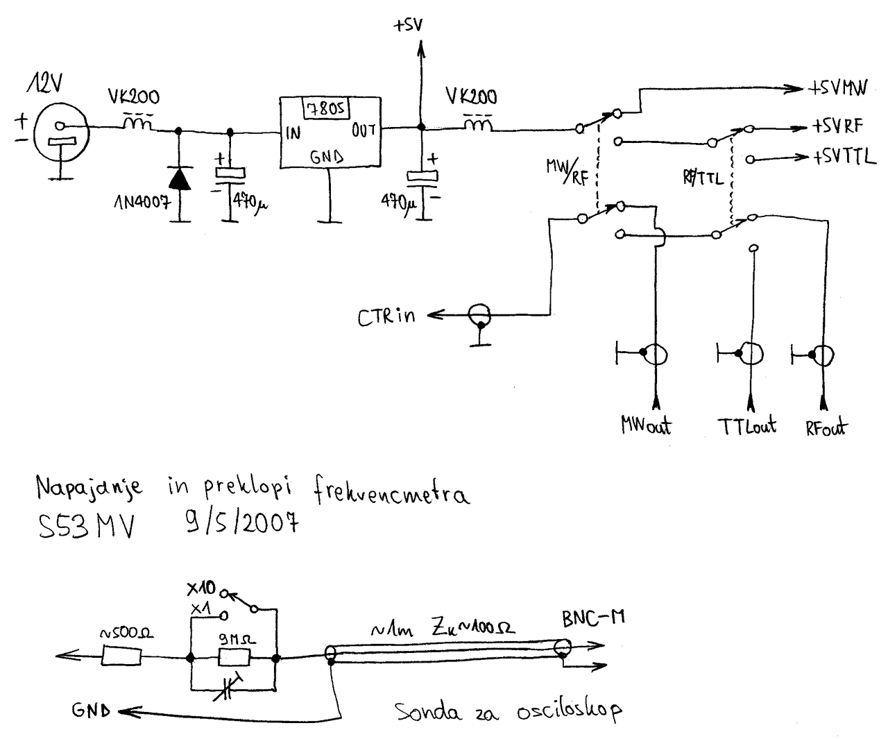

(#) sany válasza dokidoki hozzászólására (») Szept 8, 2017 /
A csatolt képeket találtam az SW53-ról.
Erre gondoltál?
Nem tudom az előosztóját meglehetne változtatni? Szerintem ezeket az IC-ket nem tudom beszerezni.

(#) dokidoki válasza sany hozzászólására (») Szept 8, 2017 /
Igen, erre nem reagáltam, ez lenne az. Találhatsz róla továbbfejlesztést is. Időalap és további előosztó fejlesztést tizengigáig.
Az alkatrészeket meg sajnos jobb forrás híján ebayról szeretem be segítséggel.
Az eredeti leírásban van szó módosításokról, jobb IC, a proci mellet, meg kitér pár apróságra. Ennek az egésznek egy baja van, hogy pontosan azok kellenek bele mint ír hozzá. Akkor lesz garantált a működés. Sajnos kritikus a procinál lévő bemenőfokozat a dióda és a tranyó, erről is ír.
A nagyfrekis elosztóra gondoltál, akkor lehet mást tenni bele, csak az osztása jó legyen, legfeljebb kevesebbet tud majd. Modulárisnak mondható ezen része...
Csatolni sajnos nem tudom az eredeti lementett leírást, mert túl nagy, de idevágó részletét igen:
