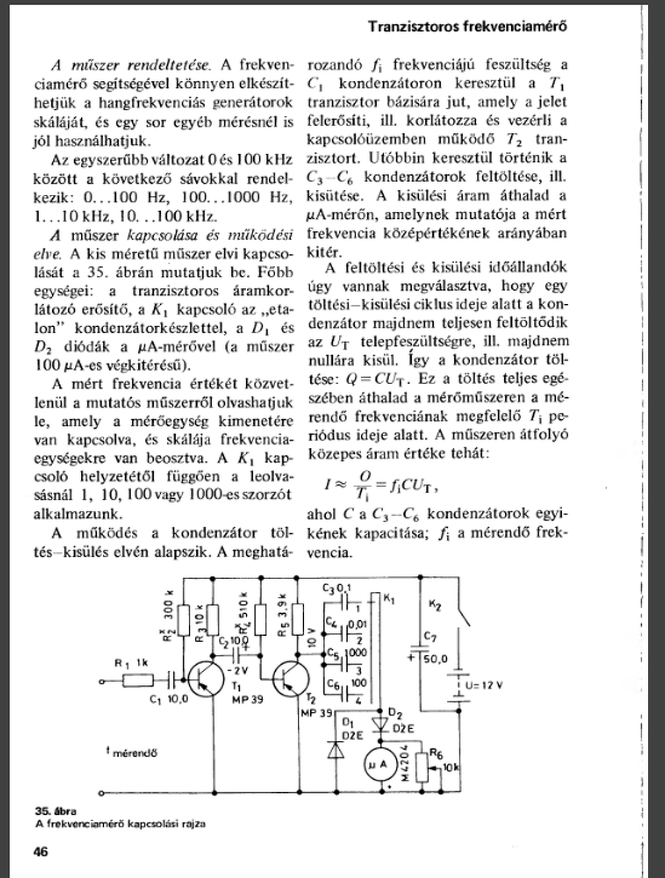

(#) sany hozzászólása Aug 13, 2017 /
Esetleg erről a frekvenciamérőről mi a véleményetek? Egy régebbi könyvből való.
(#) goreny válasza sany hozzászólására (») Aug 13, 2017 /
100 kHz a vége. RF mérésre alkalmatlan.

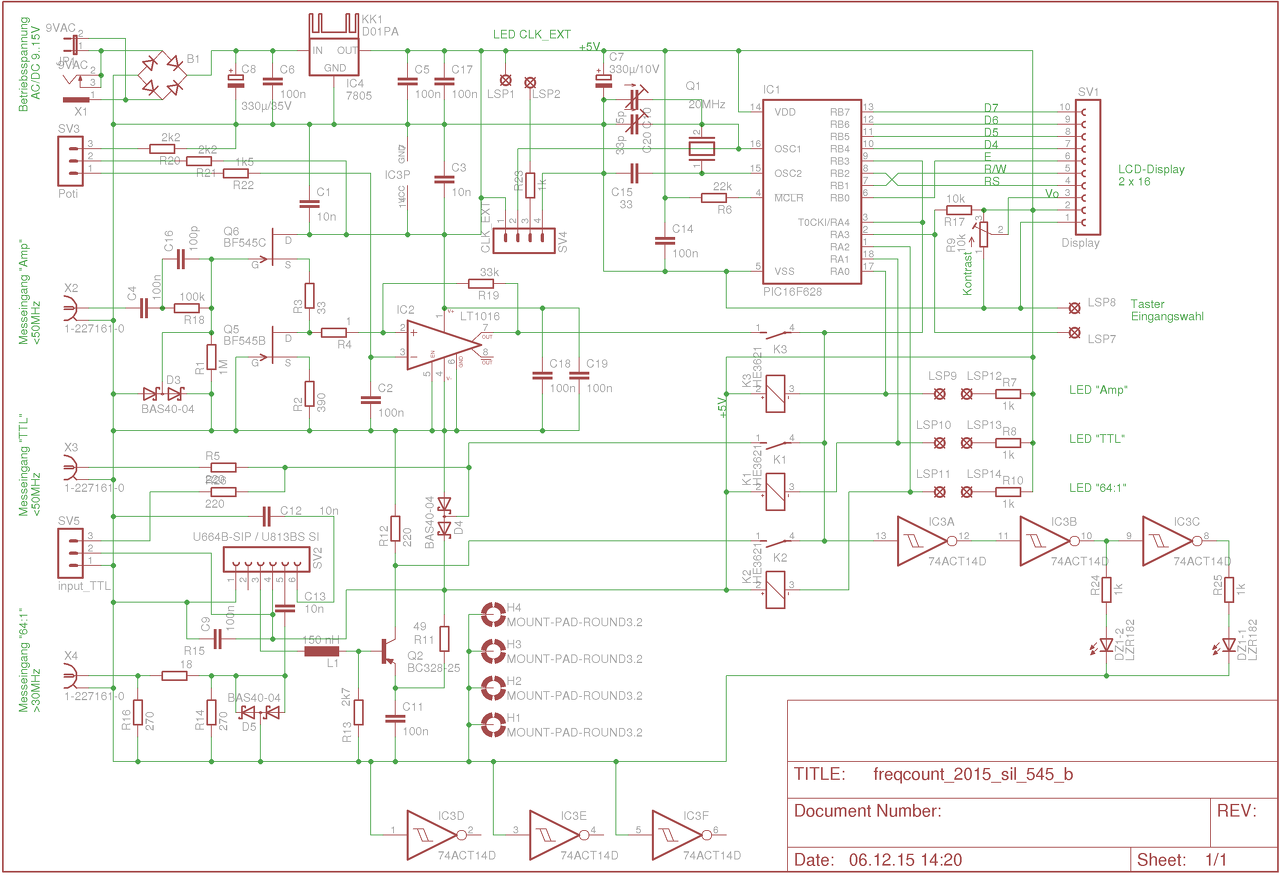

(#) sany hozzászólása Szept 4, 2017 /
Erről a frekvencia mérőről mi a véleményetek? Bővebben: Link
Jó lenne RF mérési célra vagy kicsi a felbontása?
(#) Ge Lee válasza sany hozzászólására (») Szept 4, 2017 /
Az egyik, hogy hol veszel MB501-et, a másik, hogy nekem elég érdekes az a rajz, ugyanis az osztó az adatlapja szerint 10MHz-től indul, tehát nem tudsz vele annál alacsonyabb frekit mérni.
A neten található rajzok közül ez az amivel érdemes foglalkozni, persze ezen is kell alakítgatni. Semmi értelme a 3 bemenetnek meg a relés bemenetválasztónak, és én az OPA helyett is inkább egy fetes bemeneti fokozatot tennék oda. Hogy az U664-et lehet-e még kapni azt nem tudom, de nekem abból van egy itthon.

(#) sany válasza Ge Lee hozzászólására (») Szept 4, 2017 /
Igen ezen valóban változtatni kell(ene). Így relét közvetlen nem kapcsolnék PIC-re.
Azért az eredeti oldalon lévő kapcsolás, kicsit más.

(#) sany válasza sany hozzászólására (») Szept 4, 2017 /
Mielőtt megrendelem az alkatrészeket, szeretnék tanácsot kérni az egyes alkatrészek helyettesítésére. Szerintetek így jó lenne helyettesítés:
BF545B , BF545C -> BF244A
BS40-04 -> BAT43
BC328-25 -> BC327-25
Végül, az L1 tekercsnek megfelelő lenne ez az induktivitás?
