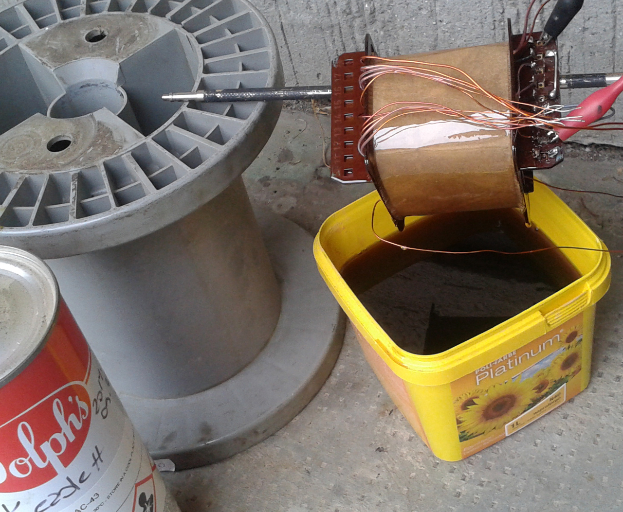

Nagy valószínűséggel nem én találtam ki, de villanymotoroknál egy tirisztorors PWM-el így fűtöttem ki anno a lakkozott villanymotor tekercseket.
Most egy 180VA-es trafó látható, primer 0.5mm-es és az egyik szekunder szintén ilyen vastag huzalból lett tekerve. Tápegységről adok neki annyi feszültséget, hogy kb. 1.6A folyjon a tekercseken, ettől jó melege lesz. Eztán lakkba mártom, onnan is kivettem, majd újra ráadom a villanyt, amitől ca. 50-60 Celsiuson gusztusosan kisül, keményedik néhány óra alatt. Azért ennyi idő alatt, mert van időm. Lehetne több is a hőfok, ennyit tud a táp. A másik dolog, másik tekrcselés: Legtöbben, én is idegenkedem az oldalfal nélküli tekercsektől. Nem olyan vészes. Megtekerjük a bakelit csévéssel a trafót, majd közvetlenül a lakkozás után, amikor még mindenútt ragad, ügyesen leejtjük a kivett csévét a betonra és máris oldal cséve nélküli lesz a tekercsünk. Egyrészt a kezünk és a hátunk közepe is lakkos lesz, viszont a szomszéd jól szórakozik. Nem nehéz.
Ezt a mártogatós, könyököm is lakkos dolgot sosem értettem.
Lehet kapni spray-t, amit játszi könnyedséggel rá tudsz fújni az elkészült sorra, és ha nem várod meg míg megszárad akkor a sorszigetelést is rátekerve az is hozzáragad, a huzalt utána az atomvillanás sem mozdítja meg. Nem kell impregnálni, meg mártogatni, aminek amúgy is csak soronként lenne értelme, így a kész csévét belemártani már tök felesleges.
Van nekem Plastik70 és Urethan spray is.
A bemártás az igazi. Amúgy se spriccelném soronként, a vakvilágba is menne belőle, tekercselőgépre, tüdőbe, szembe, etc. Az ominózus ragadás az ügyes kiejtésem miatt történt, egyébként semmi ragadás sehova. A kész tekercs gránit szilárdsággal bír. Ilyenre bajosan sprajozható, ez a lakk villamos tekercsek impregnálására készült. Amúgy rápillantó hőmérővel 150 Celsiust mértem a tekercsen, így 10 perc alatt konyhakész lett. Persze ettől még készíthető fújással is, nekem ez a biztos és kényelmes. Folyamatosan tekercselhetek és a végén mártás a lébe, szárítás... A tökéletes a vákum lenne a mártás közben, de befolyik így is, csak előmelegítve a darab jobban szívja a kapillárjaival a lakkot. A hozzászólás módosítva: Szept 20, 2017
Én egyszerűen soronként lekenem ecsettel. Akkor nem megy a tekercselőgépbe, meg mindenhová, de ugyanúgy tart és szigetel. Ez a mártogatós módszer egyébként tetszik, de nekem ez túl "malackodós".
Ha bevált, jó lehet, nekem ez roppant egyszerű és leggyorsabb.
Olyan széles a paletta tüdőrákból is, van vagy féltucat fajta, próbálom kerülni a belégzős rásegítést.
Jól szellőző helyen kell tekercselni.Mártásos eljárást én kisebb teljesítményű trafóknál alkalmazom,
amellyek általában vad tekercseléssel készülnek. Az igényessebb munkánál a soronkénti lakkozás ecsettel, bevagdosott sorszigetelő az ildomos.

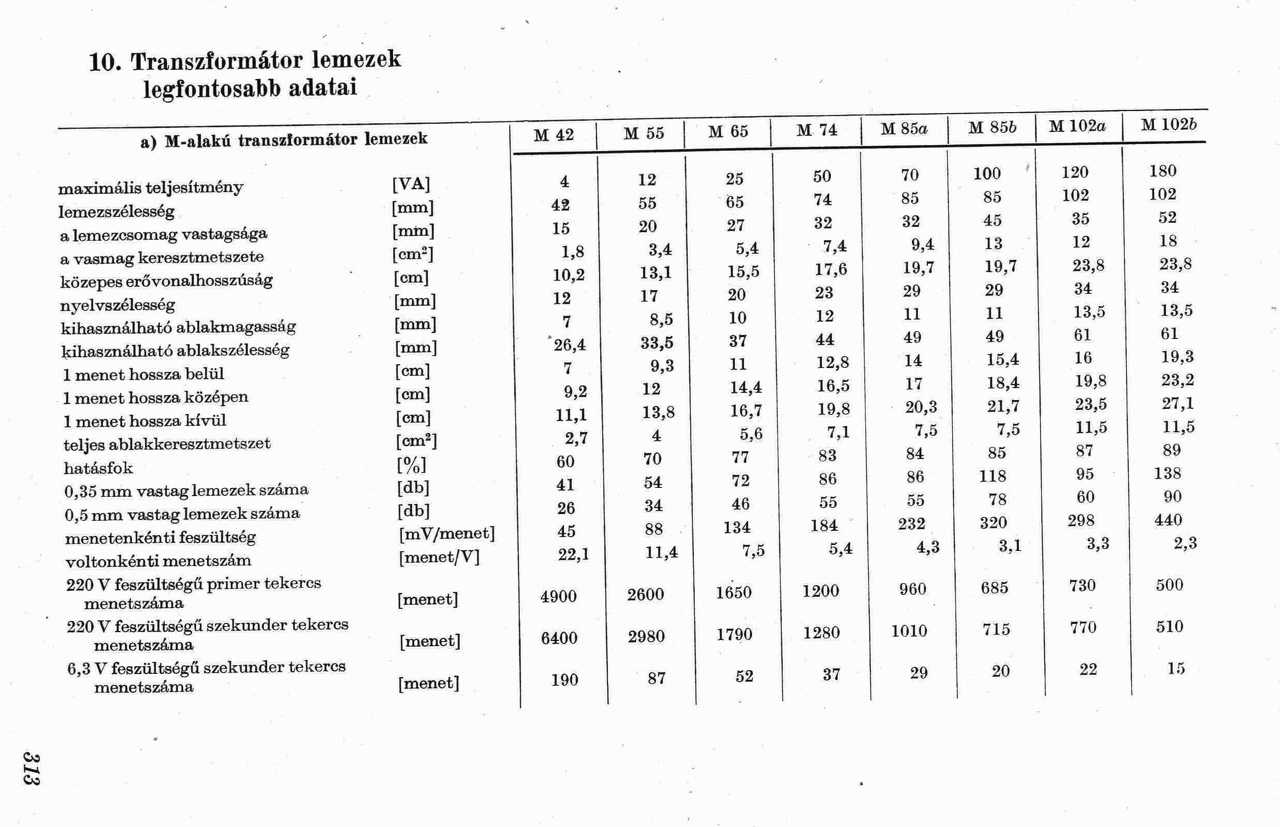

SM74 tekercselt vágott magból szeretnék induktivitást kreálni. Vagyis kettőt. A rajz szerint készült egy tesztpéldány. A magkeresztmetszet így 7 négyzetcentiméter. Jelenleg 0,5 mm-es huzalból tekertem 110 menetet rá, ami ki is adta az 5 mH induktivitást. Kérdésem az, hogy mekkora árammal terhelhető ez a fojtó. Természetesen nem a huzal terhelhetősége érdekel, hanem hogy meddig nem megy telítésbe a vas. Hangváltóba kellene. Más elrendezéssel kisebb menetszám is elég lehetne, de így a lehető legnagyobb a légrés. A várható csúcsáram 10-12A.
Idézet: „Az igényessebb munkánál a soronkénti lakkozás ecsettel, bevagdosott sorszigetelő az ildomos.” Ez akkor már majdnem olyan lehet, de régebben csináltam, most megpróbálom rendesebben. Kimenők, és méhviasz-parafin olvadékába lesz fürdetve. De a hálózati is kb, ilyen minőségben készülget, AC43 lakkal impregnálva. A hozzászólás módosítva: Szept 21, 2017
Most hálótrafókat csinálok, ez egy 100VA-re méretezett M102A lesz, mindkét kamrában pr-szek.
A kép csalós, ledes a világítás, de a vékony huzal is menet-menet mellett van, 0.3 mm-es huzallal. Aztán bepróbálkozom a 0.17mm-essel is kimenőn.
Akkora árammal biztosan nem lesz gondja. Majd jön valaki aki ezt ennyiből ki tudja számolni, de saccra 100A fölé is jó lenne ha bírná a huzal.
Köszönöm, már ez is segítség. Nem vagyok otthon a trafókban. Ilyen alacsony frekin nem mertem bevállalni a légmagosat.
mm-enként kb. 1000 A*menet, szóval nagyon bőven bírni fogja.

Az imént összeraktam a véletlenül oldalfal nélkülire sikeredett trafót. Ebben a méretben, vassal egy német gyártmányú trafó volt, 115mA/230V üresjárási árammal. Ez abból is fakadhatott, hogy még a régi, 220V-ra készülhetett. Most ez leszorult 45mA-re - 0.9T-re méreteztem - még enyhe zúgásra panaszkodom. A trafó is... 0.5 mm-esek a lemezek és elég nagy rés van az "M" lemez nyelvénél, majd lemártom az egészet, hogy hagyja abba a zúgolódást.
Szia Józsi!
Repes a szívem, amikor ilyen beszédet hallok a tekercseléssel kapcsolatossan! Én az M-mag esetén,ha lemez zajt tapasztalok, akkor a cséve és a vas közé beütök egy textil- bakelit lapkát(de tudod Te).Előtte kevés lakkot csurgatva ecsettel a lemezek közé. Nagyon jó egészséget kívánok és türelmet a munkádhoz. Baráti Üdvözlettel:Laci
Szervusz!
![]() Az a helyzet, próbáltam tegnap a végsőkig teleszuszakolni az M102A-t vassal, egyelőre ez is zúgalódik... ![]() A menetszám adat a táblázat szerintit bőven meghaladja, vagyis kellően alá gerjesztettnek tekintem. 1024 menetet csavartam fel 230V primerre. (Nincs szükségem a névleges 120VA-re.) Egyelőre semmi féle összehúzás nélkül próbáltam, azt hittem ekkor is meglesz az üdvösség, de zúg. Most megpróbálok több dolgot, vagy marad a káromkodás... Amúgy bizonyára sokan találkoztak nem csak "M" vasnál, hogy ördöglakatot készített az összerakója. Az utolsó lemez nyelvét feltétlen alábújtatja az utolsó előttinek! Civilizált módon nem szétszedhető. Azonban oldja a problémát a sarokcsiszoló, vasfűrész, marad a vas, réz megy a használtpiacra, cséve kukába.
