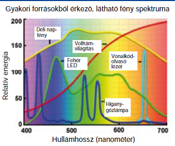

(#) sirály12 válasza yulo5310 hozzászólására (») Szept 28, 2017 /
Ez van valahol publikálva is, vagy csak városi legenda?
(#) juhasz10 válasza yulo5310 hozzászólására (») Szept 28, 2017 /
A napfény az szerinted melegfehér? Szerintem közelebb van a hideghez.
Azért mert megszoktuk a sárga fényt, attól még az nem természetes.
(#) zolika60 válasza juhasz10 hozzászólására (») Szept 28, 2017 /
Láttad te már a Napot? Bővebben: Link
(#) sirály12 válasza zolika60 hozzászólására (») Szept 28, 2017 /
"A napfény színhőmérséklete évszaktól, napszaktól függően folyamatosan változik. Derült időben, átlagos napsütés esetén ez kb. 5600 K. Hajnalban vagy naplementekor a színhőmérséklet 2500 K-re is csökkenhet, viszont borult, párás, ködös időben 6-10 ezer K-re is növekedhet."
Szerintem itt nemcsak melegfehér van.
