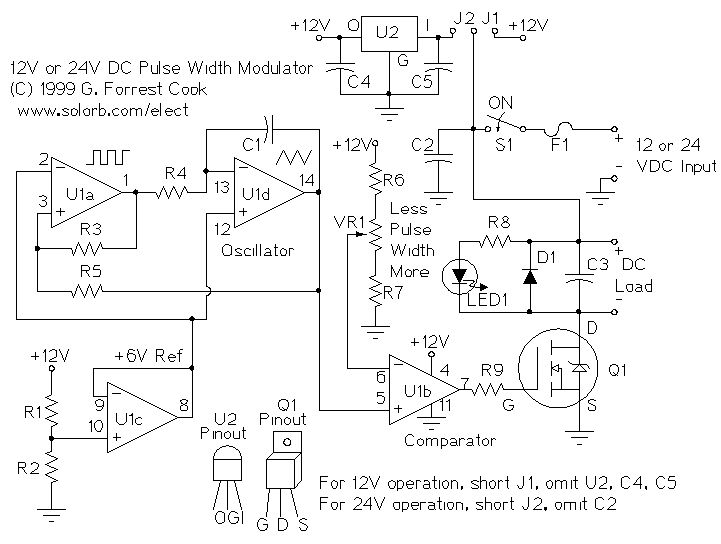

És a gyakorlatba átültetve az analóg PWM szabályzás a következő >> lsd. csatolt állomány!
Nem rossz, de szerintem érdemesebb PIC-et használni, hardveres pwm generátorral. Ott programból belőheted a frekvenciát, a kitöltési tényező digitális állítása is egyszerűen megoldható, továbbá a teljesítmény-híd meghajtását is elvégzi.
Nem utsó sorban lényegesen kevesebb alkatrész, ezáltal kisebb helyigény. Cserébe tudni kell programozni valamennyire...
Sziasztok! Volna egy problémám melyre lassan egy hete keresem a megoldást de sehol sem találok így nem látok más megoldást írnom kell ide a fórumba. A gondom a következő: Elromlott egy profi klíma ventilátorszabályzó áramköre. Pótolni nem lehet sehogysem (nem vásárolható), így csak az új áramkör építése marad.A fordulatszám szabályzó 12 V-ról üzemelt PWM szabályzással, egy processzortól kap vezérlést mégpedig 0-5 V közötti feszültséget. KB 0,6 V-os lépésekben nulla voltnál áll aventi és kb 5 V-nál teljes fordulaton üzemel.Az eredeti áramkör egy műgyantával kiöntött dobozkában van megállapíthatatlan alkatrésznevekkel a meghajtók fetek voltak ennyit lehet megállapítani "szétszedés, kaparás" után. A motor áramfelvétele 17-24 Amper, így elég nagy teljesítményű végfok kell. Most egy potis kézi megoldással üzemel a csatolmányban lévő áramkörrel természetesen több FET-tel. A kérésem az lenne, hogy tud-e valaki ilyen áramkörröl, vagytudtok-e tervezni konkrét áramkört esetleg. (Sajnoo PIC technikában szinte járatlan vagyok)
