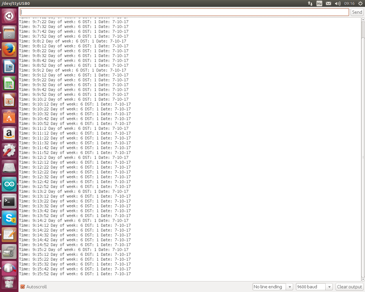

Sikerült az időt dekódolni Arduino-val. A vevő A244D, CD4060, XR2211-ből áll.
Szépítenem kell a szofton, mert kaotikus.
