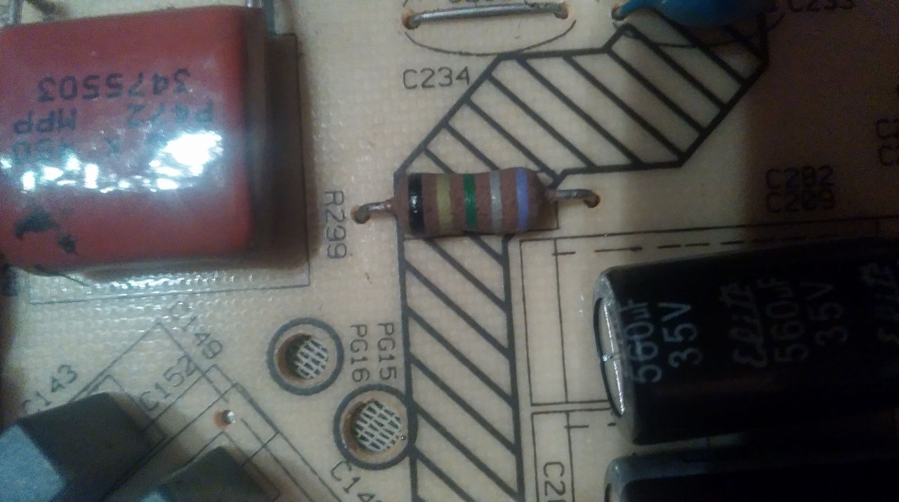

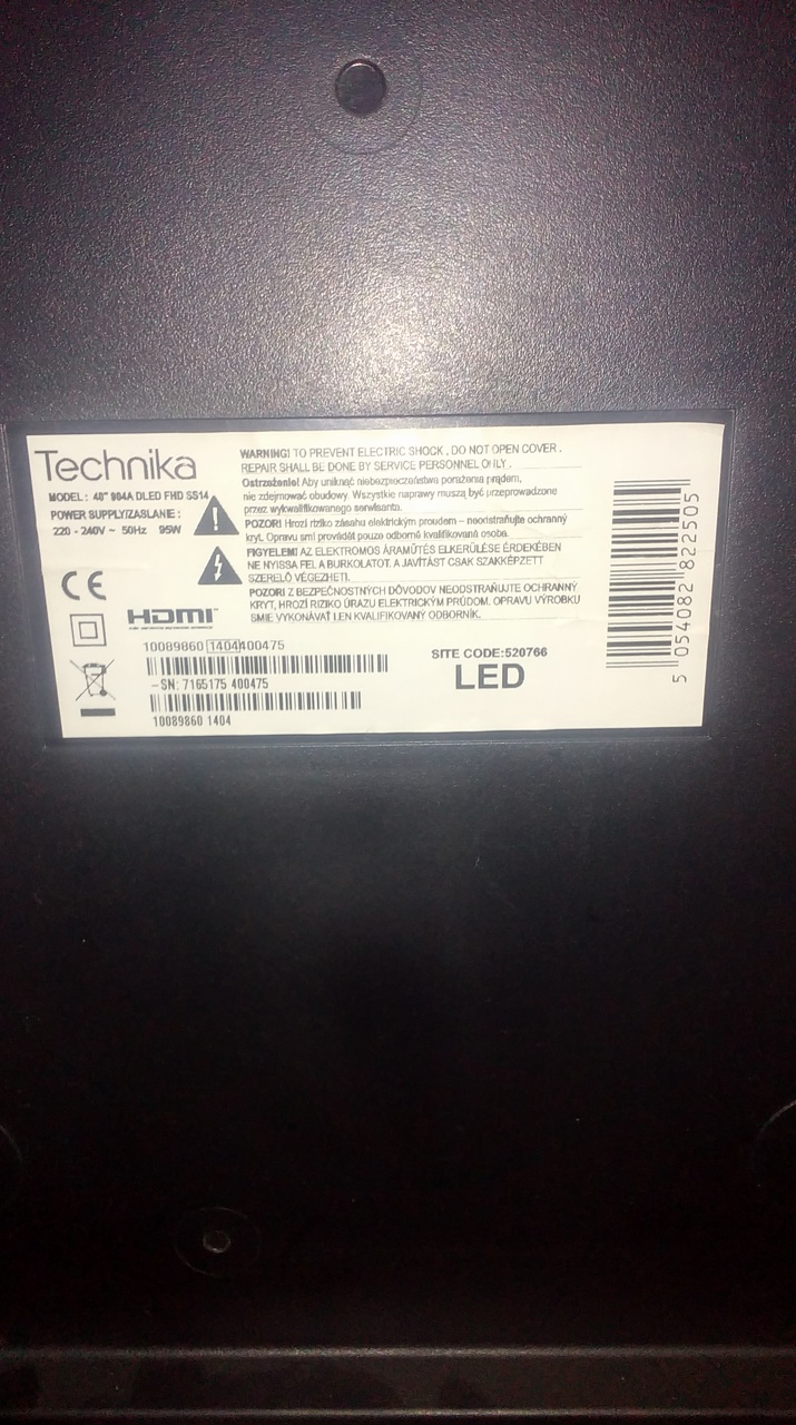

(#) szemy91 hozzászólása Dec 9, 2017 /
Sziasztok! Bajba vagyok az egyik ellenálàssal egy Technika led tv-be. Mekkora értéke lehet ennek az ellenállásnak?
(#) eyess válasza szemy91 hozzászólására (») Dec 9, 2017 /
Bár nem írtál a tápról , hogy mi a típusa, így csak egy hasonlót tudtam nézni .Azon 4,7Mohm van ennek az R299 nek írva.
(#) szemy91 válasza eyess hozzászólására (») Dec 9, 2017 /
Vestel 17IPS20
(#) granpa válasza szemy91 hozzászólására (») Dec 9, 2017 /
Megnézted az ellenállás jelölések segédprogramban? Jól láthatók a színei. 7.8 vagy 6.8 MOhm.

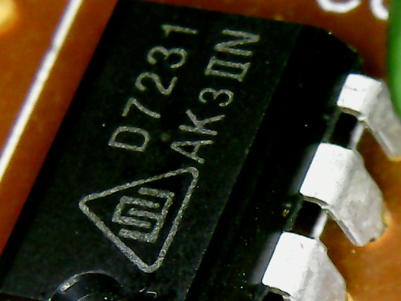

(#) Udvari Zsombor hozzászólása Dec 9, 2017 /
Mitől lehet az, hogy a képen látható IC felforrósodik és ezzel együtt a kép egy vízszintes vonallá fonnyad össze? (Ha letekerek egy trimmert hogy legyen kép és így hagyom üzemelni, akkor folyamatosan melegszik!) Ez egy fekete-fehér tévében van.

(#) Cinema válasza Udvari Zsombor hozzászólására (») Dec 10, 2017 /
Ha megéri, akkor az IC-lábaihoz csatlakozó ELKO-kat ki kell cserélni, főleg a táp-szűrő és a kimeneti csatolókondenzátor hal meg leghamarabb. Érdemes az utánhúzó-kör alkatrészeit is kimérni és cserélni, ha szükséges. Ezek a legvalószínűbb meghibásodások.

(#) Udvari Zsombor válasza Cinema hozzászólására (») Dec 10, 2017 /
Ezennel "béke poraira"... Ugyanis nem az IC környezetével, hanem magával az IC-vel voltak gondok, tehát bármit csináltam vele, ugyanúgy főzte magát...
