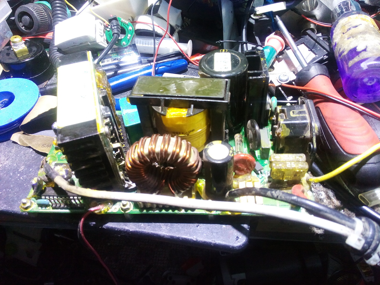

Hoztak hozzám egy ilyen akkutöltőt javításra.A hiba,hogy a műszer melletti 2 darab biztosíték foglalat elolvadt és nem kellően szorítja meg a biztosítékokat.A biztosítékok belül párhuzamosan vannak kötve.Milyen megoldást javasolnátok eme kellemetlen hiba orvoslására?Ilyen foglalatot beszerezni,hát nem tudom honnan lehetne.Szóba került,hogy tegyek helyette egy 240V/32A kismegszakítót,igaz ez nem a legszebb megoldás lenne,de a cél szentesítené az eszközt.Járható út lenne ez?
A párhuzamosan kötött biztosítók a hőterhelés, illetve a kioltási áram (ív) megszakítása miatt voltak. A hálózati megszakítók nem alkalmasak az egyenáramú ív kioltására. Létezik olyan, amire ráírták, hogy mennyi egyenáramot képes megszakítani (beégés nélkül).
Javaslom (ha kivitelezhető) a tokok javítását (mi az egy jó lakatosnak ), illetve a szorító erők növelését rúgóval. Tudom: műanyag a tok. A hozzászólás módosítva: Dec 29, 2017

Ezeket javítani nem lehet,szénné olvadtak,porrá hullik szét sajnos.Valami más megoldást kell keresnem.

Most legfeljebb az interneten nézhetsz hozzá valamit. Sajnos nem vagyok Györökön (csak ~1 múlva), adnék 10-mm-es bakelitet hozzá. Még tán érintkezőnek való is lenne, bár az rúgóacélból is jó. Ha van valami anyagod, csinálj hozzá, aztán rögzítsd a homloklapjához, az ép(nek látszik). Egyáltalán, milyen betét való bele? Lehet, hogy a 16 A-os Wichmann is jó lenne (a hosszú)?

- Link - Link - Link De ha sürgős (márpedig kinek nem az, így ünnepek között), akkor én különösebb lelkiismeret furdalás nélkül esztétikusan ledugóznám a helyét, és fixen bekötném (lágyforrasztás) a biztosítékot belül. Csavarokat meg egy-egy csepp festékkel, ahogy szoktuk... Rendeltetés szerint használva, nem olvadhat ki. Ha meg mégis, akkor jobb ha visszahozzák, és megnézed De ez "gányolás", meg nem értek hozzá...
Az a 2 db kék színű 15 A-es biztosíték szerintem az autókban is használt késes biztosíték.. Ott ugye nem jelent problémát az egyenáram. Jelen esetben inkább a foglalat gyenge szorítóereje okozhatta a beégést. Ha nincs valami speciális rögzítése, akkor autósboltban kapható helyette, nem kell semmit átalakítani.
Sziasztok, Én ilyet raktam bele, mikor már meguntam cserélgetni a biztiket. Sima hőrelé, s resetelhető. Létezik többféle A-ben is. Egyébként biztos, hogy a rossz kontakt miatt égett be, az inverteremben 1 db 40A-es van, még eddig nem égett be...

Igen,a rossz kontaktus miatt melegszik és idővel elég,gyengék azok a foglalatok.Biztosan a gyártó is tudatában van eme jelenségnek,nem a semmiért tett 2db. 15A késes biztosítékot párhuzamosan kötve.Az egyenirányítóról jön egy vezeték az egyik foglalatra (a műszer felőlire),ott van párhuzamosítva a két ajzat és az "elsődleges" ég el,a második szinte sértetlen.Gondolom,a "másodlagos biztosítékra a plusz két vezeték révén kevesebb áram jut,ezért áll elő az elsődleges pusztulása.Tudom,hogy van 30A késes biztosíték,de mit sem érek vele,ha nincs hozzá megbízható foglalat.
Én azt javaslom,hogy tegyél bele valami normális késes ajzatot,betéttel / nem NKI.-re gondolok, mert azért az durva megoldás,hanem van kifejezetten erre a célra készített eszközök/.Ilyen ajzatok vannak a nagyobb teljesítményű töltőkben pl. targonca töltők.
Másik aggályom ezzel a gépjármű ajzatokkal szemben az,hogy az a gj.sarunak mekkora az érintkezőfelülete? Nevetségesen kicsi.És azon küld át 15A.-t? Én azt mondom,hogy megfelelő keresztmetszetű vezeték,normálisan felsaruzva,késes betéttel,és a hiba megoldva.Tudom ez azzal jár ha valamiért kimegy akkor burkolat le! Ez csak az én véleményem. Nem kioktatás akart lenni!
Akkor mellékelem a képet, hogy miről beszélek, igaz AC 230V -ra írja, de szedtem már szét, sima hőelem van benne ami az áram hatására meghajlik, s oldja a reszetelést, az áramkör megszakad. Próbáltam DC-in is, simán működik, ilyen van a petrol generátorokon is, elég sokáig bírják beégés nélkül.

Gyári töltő, 2 db 25A a panelon beforrasztott saruba dudva.

A képen lévő "gyári" töltő-nek elárulnád a típusát ? Igazából a kapcsolása érdekelne, de nem szeretnék túl nagyot kérni.
LES CHE20001463 24V/30A beépített pallet truck töltő. Igazából az a legnagyobb bajom nekem is, hogy rajzot találni hozzájuk lehetetlen. Így megpróbálok a saját kútfejem után menni, az alkatrészek beazonosítása után. Ez még az egyszerűbbek közül való, 1PIC, 1 opamp, 1PWM, 1 FEt driver ic van rajta.
