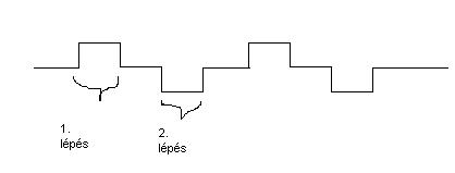

hi!
Szeretnék ilyen jelet előállítani. amit lpt portról vezérelek. Lépésenként. Ezt különválasztani hogy a gépnek ne legyen baja, erre már találtam valamit(pl:4n25). a kimentnek nem muszály -5,+5-ösnek lenni csak az a lényeg hogy forduljon a polaritás. a kimeneten max 5A folyik. A tápfesz 5v vagy 12v(különálló sz.gép tápról). Előre is köszi!
Ameddig nem mondasz adatot.... itt egy relés verzió.
A NC érintkezők biztosítják, hogy ne legyen zárlat véletlenül, de elektronikusan is megoldhatod.
Ennél konkrétabb adatok kellenének pl: ferkvencia, kitöltési tényező, a jelalak fixen ilyen vagy te adhatod meg hogy mikor pozitiv és mikor negatív, az LPT-ről engedélyezést akarsz adni vagy a jeleket küldeni.
Ezek után lehet tervezni.
Kerestem egy irányváltós rajzot... az elejére berakod a 4N25-öt + egy tranyót kollektorellenállással, mint a relés rajz lenne relé nélkül, aztán mehet, ahogy kérted... (+), 0, (-) a négyszögjel........
1., D0=1 2., semmi 3., D1=1 és így tovább. A motor helyére teszed a valamit, ami kéri az 5 ampert, a tranyók tudják kapcsolni, pici hűtővel.. 12 voltos tápról marad 11,... volt . Ha nagyon gyors kell, hogy legyen, akkor formálni is kell a 4N25 jelét.
kössz!
Pontosan erre gondoltam. Léptetőmotorhoz kell, egyhez kettő ilyen, és két motor van . ha kész az elektronika meg a szoftver akkor gravírozót szeretnék belőle építeni.Mégegyszer kössz a gyors és pontos válaszodat.
