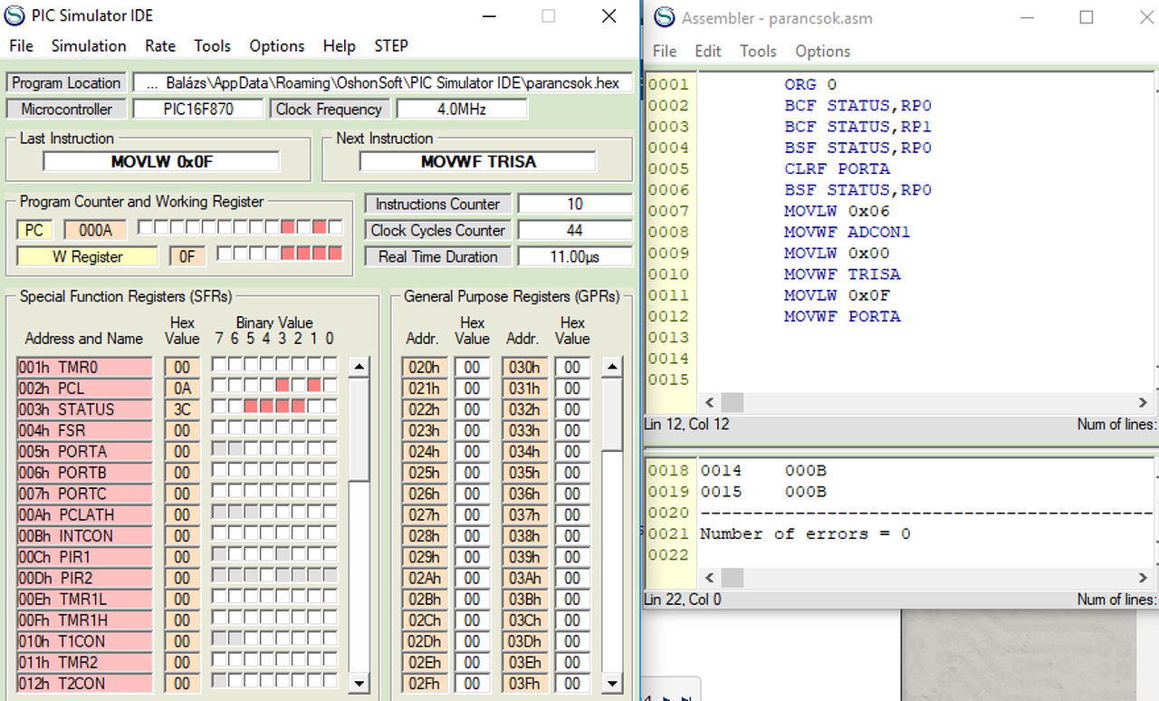

Belevágtam a PIC programozásba, ehhez beszereztem a PIC Simulator IDE nevű szoftvert. Írtam egy assembly kódot a katalógus segítségével, ami elvileg a PORTA-ra kitenné a 0Fh-t, de számomra érdekes módon a szimulátor szoftver az utolsó MOVWF utasításnál a PORTA regiszter helyett a TRISA regiszterbe írja az értéket (lásd kép). Valami okosat tudna nekem erre mondani valaki?
Előre is köszönöm.

Mielőtt írsz PORTA-ra lépj vissza a Bank0-ra.
(#) Balaa16 válasza silent15 hozzászólására (») Jan 11, 2018 /
ÉS működik is, köszönöm a segítséget!

Ha be is akarsz olvasni adatot a PORTA egyes bitjeiről, kapcsold digitális módba a portot.
