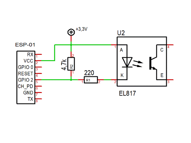

(#) helltp válasza nedudgi hozzászólására (») Jan 28, 2018 /
Ráéreztél . A D4 D3 D2 D1 és Rx lábakon TLP627-es optocsatolók vannak 1k-s ellenállásokon keresztül, a D8 D7 D6 és D5 lábakon pedig egy 74141-es BCD IC.

(#) pipi válasza helltp hozzászólására (») Jan 29, 2018 /
Kösd fordítva az optocsatolót, az optó megy a +tápra, és az esp föld felé húzza
(#) helltp válasza pipi hozzászólására (») Jan 29, 2018 /
Köszi a tippet, esetleg azt meg tudnád indokolni kérlek hogy miért javíthat ez a helyzeten? Próbálok tanulni az ilyen dolgokból, hogy legközelebb ne menjen el rá 2 napom.
Szerk.: Hogy tudom a föld felé húzni? pull_down-ra állíttom a pint és kész?

(#) nedudgi válasza helltp hozzászólására (») Jan 29, 2018 /
Íme egy jó példa arra, hogy félinformációkból gyakran születik félreértés. Ha lerajzolod, hogy mit csináltál, nem találgatunk pár hozzászóláson keresztül.
Az indoklás pipi hozzászólására egyszerű:
A 10kΩ ellenállás nem rúg labdába az 1kΩ és a optocsatoló (bemenet?) mellett. Simán alacsony, vagy bizonytalan szinten tartják az ESP8266 bemenetét. Amikor aktiválni akarod az ESP kimenetét, alacsony szintre állítod a kimenetet. Az ellenállások értékét az "első hasonló" alapon választottam, nincs tudományos indoklás.
A hozzászólás módosítva: Jan 29, 2018
(#) helltp válasza nedudgi hozzászólására (») Jan 29, 2018 /
Köszönöm a segítséget, és elnézést a pongyolán feltett kérdésért, legközelebb pontosabb leszek.
A javasolt módosítást elvégezve a probléma megoldódott.
