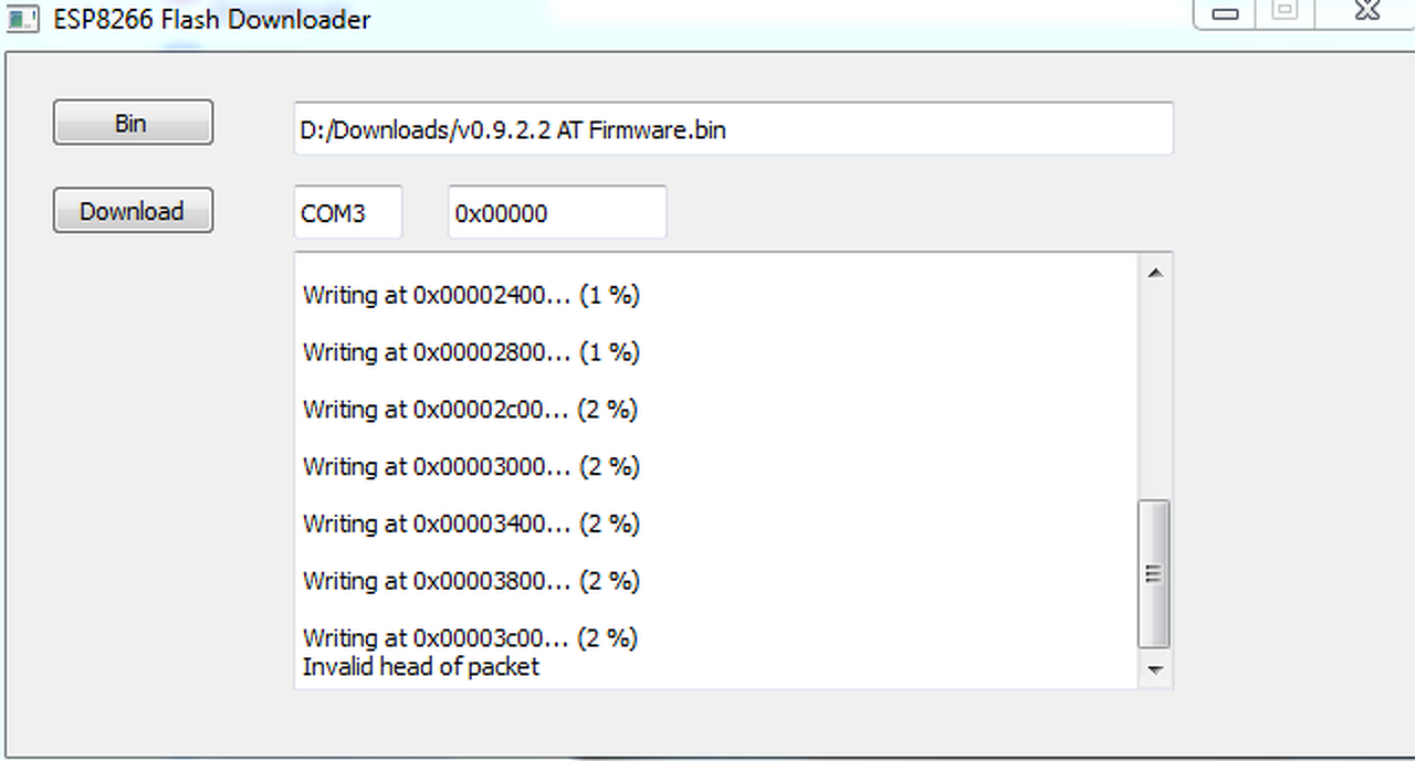

E-bayről megjött az ESP-12-E modulom, ami "Ai Thinker" féle.
Több sebből is vérzik:
1. A GPIO0 alacsony szintre helyezésével nem lép be flash módba. Csak akkor lép be, ha a GPIO15-öt és a GPIO0-t is testre kötöm.
2. A flash-elés 2 vagy 6%-nál mindig megakad a printscreen-en látható hibával. Néha 6%-ig is eljut. Mi lehet a gond?
(#) Johnycorp válasza Droot hozzászólására (») Jan 7, 2016 /
Mely módon kötötted a GPIO lábakat le?
GPIO0 testen, reset és nekem így ment. Persze ez egy ESP8266 alap modul volt.
Próbáld meg esetleg az alábbival, nekem ez működött:
(#) Droot válasza Johnycorp hozzászólására (») Jan 7, 2016 /
Alapmodullal nekem is ugyan így ment. Természetesen a nodemcu-t is próbáltam.
Akkor az is lehet, hogy simán a flash hibás a panelen.
Némi gondom nekem is akadt más modellel, de ha a flash-elés elindult, akkor végig is ment.
(#) icserny válasza Droot hozzászólására (») Jan 8, 2016 /
Lehet adatátviteli hiba UART vonalon, vagy a tápellátás elégtelen. Miről adod a 3,3 V-ot?
(#) Droot válasza icserny hozzászólására (») Jan 8, 2016 /
A tápot egy 2A-es 5V-os kapcsitápról kapja, erről szoktam szinte mindent tesztelni és fejleszteni, az biztos jó, ezután egy 7833 van, dettó erről is fejlesztek, plusz 100nF-os kondik és a modul lábainál közveltlenül is van egy puffer.
Már úgy voltam vele, hogy menthetetlen, ezért lekaptam a tetejéről az árnyékoló lemezt, és biztos hogy HW hibás, ahogy Jhonycorp írja.
A flash 8 lábából kb. 6-7 fel volt válva, csoda hogy nem esett le, beforrasztás után viszont továbbra is ugyan ez volt a hiba.
Kezdem unni ezt az e-bayes rendelgetést, mostanában amiket megrendelek a 70%-a rossz, legutóbb egy 9eFt-os LCD-t rendeltem, az eladónak videót is csináltam és nem adja vissza a pénzt csak ha visszaküldöm. Meg se néztem, hogy mennyibe kerül a visszaposta, de legalább a kijelző árának a fele, ha nem több... megmerik csinálni, mert másik földrész, ha magyarországon csinálta volna meg valaki, biztos visszaküldeném, vagy ha kekeckedik meglátogatnám.
