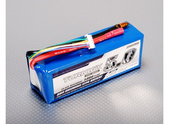

(#) Firefighter1 hozzászólása Feb 12, 2018 /
A 10S akkupakkot kettő darab 5s 5000 mAh Turnigy akksiból raknám össze!
De úgy hogy ballanszeres védőelektronikával, tehát a töltéséhez ne kelljen " EOS vagy Imax" vagy akármilyen töltő, hanem csak megkapja a maga 42 voltját aztán ennyi! ( praktikusabb, bárhol tölthető stb stb.
Namost beszúrtam az akkut amiből összefűznék kettőt de...
A ballanszeres panel a ballanszkábeleken kapcsolódik és ha én egy 10-ed panelra felrakom úgy a 2 akksit hogy az egyes akkupakk utolsó ballanszerkábelét közösítem a második akkupak első ballanszerkábelével ( elektronikai szempontból így lenne helyes) akkor jó eséllyel újra feltalálom az izzószálas villanykörtét.
Mert azon a kis vékony kábelen fog az első akkupakk teljes teljesítménye átfolyni!
Tehát elvileg meg kell bontanom az akkupakkok zsugorfoliázását és az első akkupakk utolsó cellájának a pozitív fülét á második akkupakk első cellájának negatív füléhez kell forrasztani, vagy vastagabb kábellal összekötni, ami birja a terhelést..
Ugye?

(#) RoliNyh válasza Firefighter1 hozzászólására (») Feb 12, 2018 /
Rajzolj legalább egy vázlatot, mert ez nekem már ilyen későn magas...
(#) KTobi válasza Firefighter1 hozzászólására (») Feb 12, 2018 /
Egyik szálat kihagyod, vagy a alsó pakk felső vezetékét kötöd be, vagy a felső pakk alsó vezetékét, a kettőt nem közösíted, azt megteszi a vastag vezeték, amivel sorba kötötted a kettőt.
(#) Kovidivi válasza Firefighter1 hozzászólására (») Feb 12, 2018 /
Értem mire gondolsz, de mégsem.
Én alapból két külön balanszer nyákot használnék fel. Olcsó dolog. Vagy neked kell a védelem is? Ha a védelmed tartalmazza a balanszert, akkor ahogy KTobi írta, úgy járj el. Megbontani a pakkot felejtsd el!

(#) szsrobert válasza Firefighter1 hozzászólására (») Feb 13, 2018 /
Sorba kotod a ket akkupakkot a fo kabeleivel.
A balancer vezetekek mennek a cellakra.
(#) Firefighter1 válasza szsrobert hozzászólására (») Feb 13, 2018 /
Igen ez így lesz!
És valószínű marad a 10-es balanszos védelmes panel!
Ha 10S 5000 mAh akkupakkbol kettőt párhuzamosan teszek.
