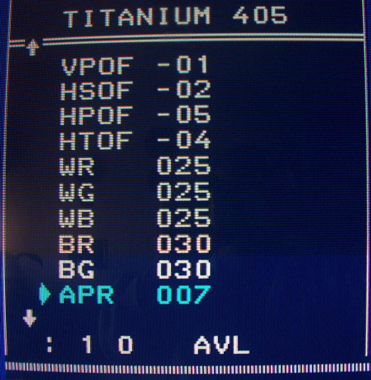

(#) jdani válasza kadarist hozzászólására (») Feb 13, 2018 /
Jelenleg nincs mit rákötnöm, de amikor próbáltam, a kép jó volt, kivéve az alját, amin van az a kis ,,visszahajlás,,
(#) kadarist válasza jdani hozzászólására (») Feb 13, 2018 /
Az utolsó betűig azonos IC-t tettél bele? Sok sasszi kényes a gyári alkatrészekre... Egyébként ezt az eltérést szervizmenüs adjusztálással viszonylag szépen ki lehet szedni a képből.

(#) jdani válasza kadarist hozzászólására (») Feb 14, 2018 /
Mielőtt végignyomogatnám, és elállítanék pár dolgot, melyikkel lehet ezt a problémát orvosolni?
VSCO vagy VCCO?
(#) kadarist válasza jdani hozzászólására (») Feb 14, 2018 /
A paraméternél írja, hogy mit állítasz vele. Neked a függőleges méret és pozíció kell, majd a végén a linearitás, persze 50Hz-en és 4:3 képaránynál.
(#) vargaf válasza jdani hozzászólására (») Feb 14, 2018 /
Javaslom, hogy a szerviz menübe belépés után először fényképezd le a jelenlegi beállításokat. Így ha valamit elrontasz, akkor megvan a lehetőség a visszaállításra. Ez egy Orion T2825STX , Vestel 11AK37 alaplapos TV beállításáról készült.

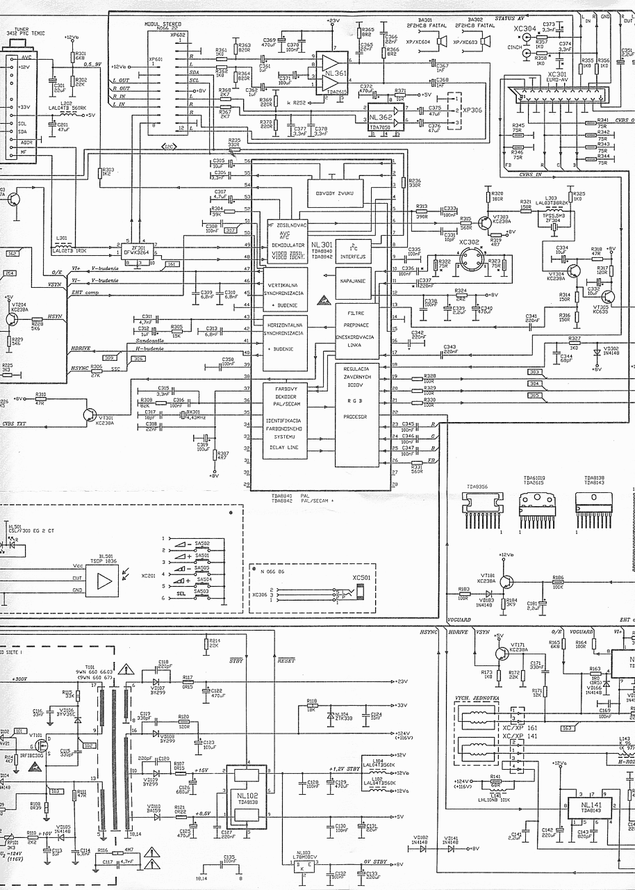

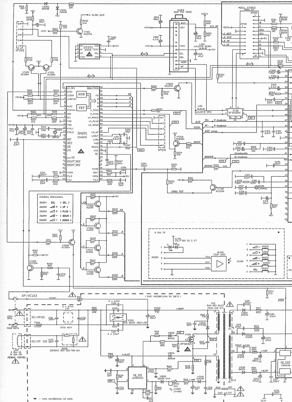

Volna itt egy OVP CTV2124. Bármi rajzot találtam, nem stimmelt, más IC-k más poz. számok. Úgyhogy csak iránymutatásnak felel meg...
Sor szinkron probléma lesz, mert meg van feküdve a kép teljesen.
A vezérlő az TDA8362A, míg az OSD menü IC az PCA84C841P/086.
Adatlapokat és kapcs.rajzokat nézve az OSD és a sorvég a TDA-tól kapja a H szinkron jelet. Mivel a menü az szépen megjelenik, nem dől, akkor a sorvég körüli kondikat kell átnéznem, ugyi?

(#) Cinema válasza Sinike hozzászólására (») Feb 25, 2018 /
Először szemrevételezéssel szétnézünk a panelon, látni-e hibát.
A táp-szűrőkondenzátorokat mindet és a szekunder oldali táp szűrőkondenzátorait is ellenőrizni, mérni kell. Amelyik több, mint 20%-al eltér értékében a névlegestől, azt már érdemes újra cserélni.
Sormeghajtó fokozat tápkondenzátora, sorvégfok tápkondenzátora, a csatolókondenzátor, ha a sorvégtranzisztorra kondenzátorral csatolja a meghajtójelet a TDA-IC-től. Képeltérítő fokozat tápkondenzátorai is okozhatnak zavaros képet, az IC-gerjedése esetén, ott is tápkondenzátor, utánhúzó kondenzátor.
Ha van hasonló kapcsolási rajz, akkor az alapján megtalálhatók a kritikusabb pontok, alkatrészek.
Sok sikert!
(#) Sinike válasza Cinema hozzászólására (») Feb 25, 2018 /
Ez a rajz hasonlít a legjobban.
