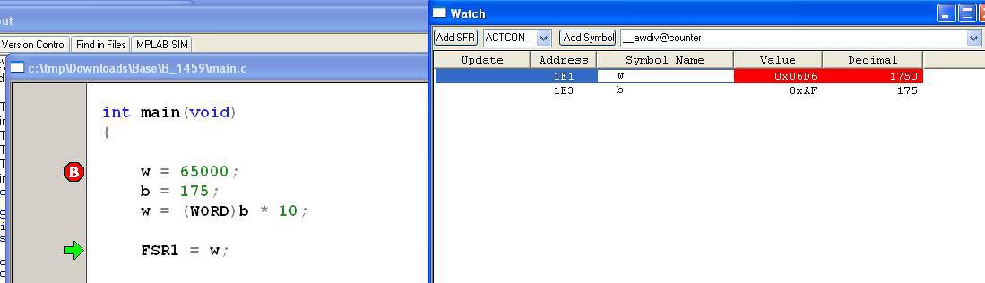

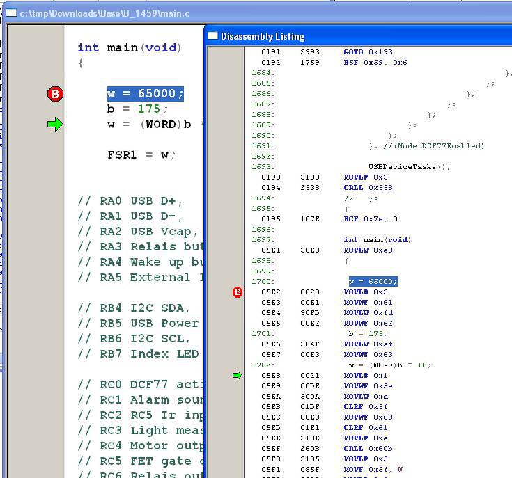

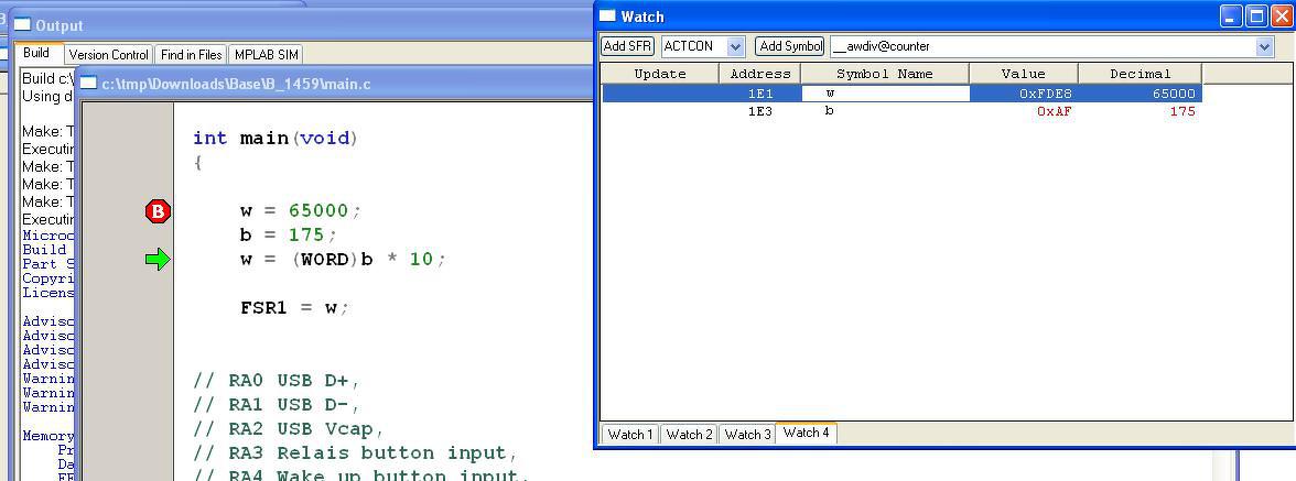

(#) Hp41C válasza superuser hozzászólására (») Ápr 19, 2018 /
Nem erről van szó.
Amikor előírod a típuskonverziót, a fordító egy átmeneti változót használ fel a konvertált érték tárolására. Ezt a változót használja fel a további számításokhoz.
Lássunk egy példát. Sajnos itt és most a C18 nem elérhető, de használjuk a jogutódját (XC8) és hogy ne kelljen új project -et csinálni egy 16F1455 -hoz készültbe írtam bele a következő sorokat:
WORD w;
BYTE b;
w = 65000;
b = 175;
w= (WORD) b * 10;
Az első képen a futást megállítottam a b feltöltése után. Látható, hogy a w értéke 65000 - 0xFDE8, a b -é 175 - AF.
A w címe 0x1E1, a b címe 0x1E3.
A második képen a fordított kód látható.
A b értéke épen a WREG -ben marad az előző utasítás után, így nem kell előszedni. Az értékét a 1. lapon a 0x5e címen levő változóba (0x15E) teszi. Az 1. lapon a 0x5f címen levő adatot nullázza. Ezzel előállítja b értékét 16 bitre. Ezután a 10 -et (0x0A) tesz a 0x160 címre (a felső byte-ját kinullázza a 0x161 címen) és meghívja a szorzás eljárást (16 bit * 16 bit).
A harmadik képen az eredmény látható. Megfelel az elvárásoknak w új értéke 1750 - 0x6D6.
(Az FSR1 = w; utasítás azért kell, hogy az optimalizáló ki ne dobja az amúgy felesleges utasításokat hiszen a w értékét nem használjuk fel.)

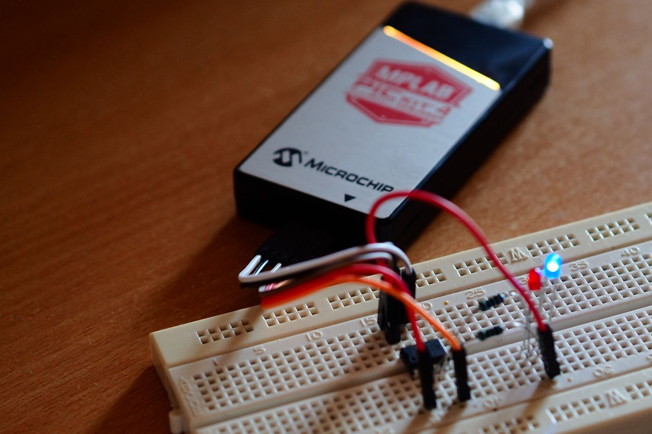

(#) eSDi hozzászólása Ápr 19, 2018 /
PICkit 4 első teszt. Egy hiper-szuper két LED-es villogó.
Mivel szegény PK3-am túlfeszültség áldozata lett, így beruháztam ebbe, ha már elérhető nálunk is. A régi javítását elkezdtem, de jutányos áron lecsapott rá egy kedves fórumtárs. Remélem sikerül neki rendbe hozni.

Nem. Visszanéztem mielőtt beírtam.
Nem találtam olyan szintaktikát amivel jól megcsinálta volna a fordító, végül szétszedtem két sorra.
Nem az első esete a C18-nak, hogy a különböző méretű változók között a kisebbik méretén végzi a műveletet és ez hibát okoz. WORD és DWORD között is belefutottam.
