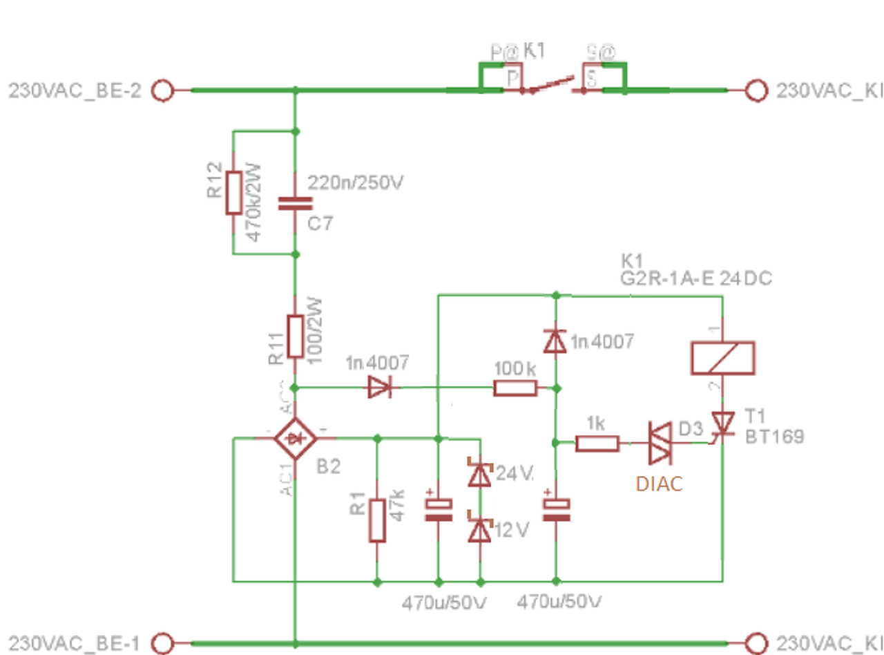

Lenne egy problémám az időzítési témakörben. Átolvasgattam a hozzászólásokat, de nem találtam olyat, ami nekem megfelelő lenne. A helyzet a következő: szükségem lenne egy kb. 3 perces késleltetésre, hogy egy relét behúzzak. Ugyanis egy aggregátor indítása menne olyan módon, hogy kb. 3 perc után (ekkor már üzemmeleg a motor) behúzna a relé és ezután jelenne meg a 230VAC az aljzatban, azaz addig a relé szakítaná az fázist.
Mivel automata módon szeretném használni, ezért amikor leállna a motor, utána ismét 3 perc kellene (sokat áll ilyenkor, hidegen indulna majd megint) az indításhoz. Én úgy szeretném használni, hogy amikor beindul a motor az időzítő tápja a 230VAC lenne, ami persze szakítva lenne a külső, nagyobb terhelésű részek felé a relé által. Azaz amikor a motor beindul, az időzítő megkapja a 230VAC-ot, elindul a 3 perces számlálás, majd utána behúz a relé és a többi eszköz végre elindulhat működni. A lényeg, hogy nem lenne nyomógomb az indításhoz, az indítás a 230VAC megjelenésével történne meg.
Van egy ötletem, egy átalakítással szerintem a dolog működhet. Az alábbi linken skori egyik lágyindítós megoldása érhető el. Én ezt már többször sikerrel használtam, és mivel nem használ IC-t, ezért tetszik.
A link:
lágyindító
A gondolatom az, hogy a kapcsolásban szereplő 47kOhmos ellenállás és az 1000µF-es kondival játszom. Azaz első körben növelem a kondi kapacitását, hogy lassabban töltődjön fel. Másrészt növelem az ellenállás értékét, hogy kisebb legyen a töltőáram. Ennek a kettőnek a változtatásával úgy gondolom elérhetem a kb. 3 percet.
Ha valaki úgy látja, hogy ez butaság vagy más probléma is felléphet a módosítások hatására, akkor kérem írjon nekem. Természetesen elfogadok másféle kapcsolást is, de csak olyat adjatok meg, amely valóban kipróbált, próbálkozni már nincs mindig erőm. Végső esetben kész, vásárolható megoldást is szívesen megnézek.

(#) proli007 válasza olika76 hozzászólására (») Jan 4, 2018 / 1
Hello! Nem egészen jól gondolod. A 47k növelésével, nő a töltőáram, hiszen az söntöli. A kondi töltőáramát a 220nF határozza meg, de ez egyben a relé áramát is meghatározza. Valamint a 3 perc elég hosszú idő. Így célszerű mintegy ketté választani az időzítő és puffer kondi kapacitását.
Módisítottam Skori kapcsolását, hogy kb. hogy lehetne megoldani az időzítés növelését. Az idő beállatását a 100k ellenállással és az ezt követő 470µF értékével lehetne beállítani. Mivel a puffer így tápra töltődne az időzítés alatt, célszerű zénerrel megfogni a tápot. Itt két BZX85 zénert lenne célszerű alkalmazni. A kettő, kb. 36V-ra korlátozza a kondi töltését, amit majd a relé meghúzása lecsökkent. Két 1N4007-el is célszerű bővíteni a kapcsolást. Első félhullámmal tölti a kondit, így az idő nő, a másik nem engedi az időzítőt 36V fölé. De mivel a tirisztor majd meghúz lecsökken az, viszont ekkor az időzítő kondi is kisül a 47k által. (Mert az eredeti kapcsolásban is kb. ez a szerepe.)
Természtesen én ki nem próbáltam, csak megrajzoltam. A próba már reád vár..
Utólag is elnézést Skori-tól az átrajzolás miatt..

(#) proli007 válasza olika76 hozzászólására (») Jan 6, 2018 / 1
Hello! Egyébként ilyen "analóg módon", már nem túl célszerű 3 perces késleltetést készíteni.
Itt a kritikus, hogy a Diac billenési feszültsége (ami adott), a zénerekkel korlátozott feszültséghez közel fog esni. Így a billenés a töltődési görbe kevésbé meredek szakaszára fog esni. Ez biztosítja a hosszú időt, de egyben bizonytalanságot is okoz az idő hosszánál. Viszont a zénerekkel határolt feszültséget nem célszerű tovább növelni a relé tekercsfeszültsége miatt. De majd kipróbálod és megtudod mi a valóság.
(#) Skori válasza proli007 hozzászólására (») Márc 25, 2018 / 1
Ötletes megoldás! Annyival kiegészíteném, hogy ha az 1N4007 - 100k páros a 230VAC bemenetre csatlakozna (de mondjuk az ellenállás 1M lenne) akkor a kondi töltőárama közel állandó lehetne a diac küszöbfeszültsége környékén is. Ha pedig kettéosztod az RC tagot akkor rel. egész meredeken is töltődhet a kondi.

(#) proli007 válasza Skori hozzászólására (») Márc 25, 2018 / 1
Hello! Igen, ebben igazad van, de akkor nem szabad elfelejteni, hogy az első 220µF-ot 100V fölöttire kell választani. Valamint annak kisütéséről is kell diódával gondoskodni. Azért oldottam meg így, mert a töltés felső szakaszában ugyan kisebb a meredekség, de hosszabb időt lehet elérni és az idő pontossága nem volt különösebb kritérium. Valamint próbáltam a kapcsolásodba a legkisebb változtatást bevinni.

(#) olika76 válasza proli007 hozzászólására (») Máj 4, 2018 /
Kedves proli007!
Megcsináltam végre az időzítőt. 100KOhml-nál elég sok lett (kb. 5 perc), nem is volt türelmem megvárni. Kicseréltem egy 43KOhhm-osra és 2 percet kaptam. Ez nekem már elég.
Szerintem nagyon jó lett!
Köszönöm még egyszer a segítséget.
