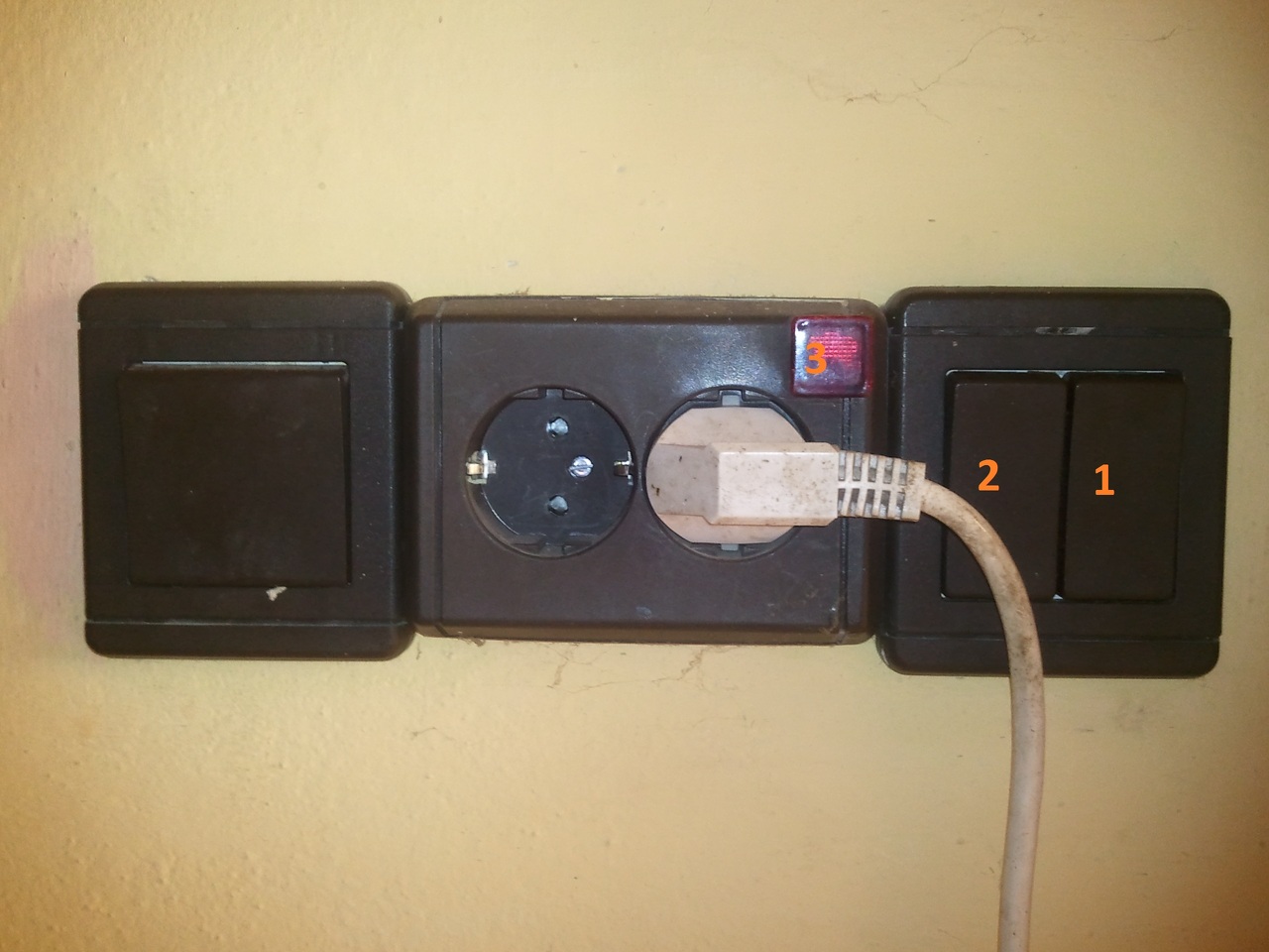

(#) gyulank válasza proli007 hozzászólására (») Aug 8, 2013 /
Szia! Ilyet ugye nemigen lehetne bepréselni villanykapcsoló, vagy konnektor mellé rejtve?
Ez a kapcsolás ugye működne 5-5,2V-on is(mobiltöltő)?
Nekem a kinti világításhoz lenne ez egy kiegészítő, hogy kintről, a kaputól is fel lehessen kapcsolni. Szóval jelenleg úgy van, hogy a kaputól be van vezetve 15-20m vezeték, és ennek a végén lenne kint a gomb. A benti kábelvégek felett 1,5m-re, és balra fél méterre van a kapcsoló. Ha az 1-es kapcsolót felkapcsolom, világít a 3-as jelző, és felkapcsolódott kint a lámpa, ami helyett most a 12V-os LED táp, és a LED-ek kapcsolódnak fel. A 2-es tudomásom szerint nincs bekötve. Úgy gondoltam, hogy bentre kéne a késleltető, mert nem akarok kintről hozzáférést, és áramot sem akarok kivezetni, max. 1 LED-nek, hogy világítsa a gombot.
Az időzítő kimenete párhuzamosan lenne az 1-es kapcsolóval, a 2-es kapcsoló pedig az időzítő tápját kapcsolná.
(#) proli007 válasza gyulank hozzászólására (») Aug 8, 2013 /
Hello! Természetesen működne 5V-ról is, de akkor a tápnál lévő stabilizálást-diódát el kell hagyni. Valamint a relének 5V-osnak kell lenni. A kapunál lehet egy egyszerű kis áramkört alkalmazni, hogy a gomb világítson is, és két vezeték elég legyen hozzá. Egy fehér Led 2mA-el már bőven jól világít. Ekkor ha az időzítő fel van kapcsolva, az is látszik, mikor elmész. Az R1 az eredeti kapcsolás R1-es ellenállása.. üdv!
De akkor hogy lesz ez 2 vezeték? Az eredetin lévő kapcsoló csatlakozóit ezen a rajzon a V1-re kell kötni, és a másikból kihagyni az R1-et?
Hú ha! Lerajzoltam, remélem így már érthető.. üdv!
(#) gyulank válasza proli007 hozzászólására (») Aug 9, 2013 /
Jaa, igen. Így már értem. Köszönöm! Még annyi, hogy azt írtad, így jelzi, ha be van kapcsolva.
