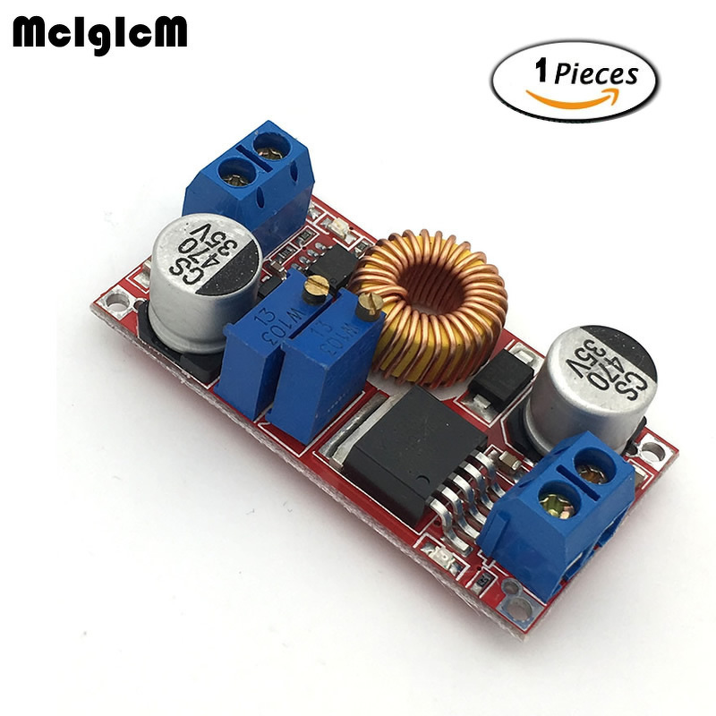

Sziasztok. tanácsra lenne szükségem. Van 3 db 3,7V 3000mA akkum plusz egy 3 cellás 40A balanszer első kép, 12V os fúrógéphez, bele is építtetem jó is csak most már csak egy töltő kellene hozzá. második képen DC converter van. Milyen töltő áramkört ajánlanátok hozzá ami feltöltés után le is kapcsol és hány mA ajánlott tölteni? Esetleg a melékelt kapcsolást át lehetne alakitani 12V 3000mA lion akku töltéséhez?
https://www.hobbielektronika.hu/forum/getfile.php?id=9819
A hozzászólás módosítva: Jún 5, 2018
(#) olahtamas válasza Mazsola35 hozzászólására (») Jún 5, 2018 /
A BMS elektronikában nincs véletlen túltöltés védelem? Próbáld ki akassz rá nagyobb feszültséget és mérd közben az akku feszültségeit. Ha 4.25V fölé szalad a töltési feszültség jóval akkor nincs benne ilyen védelem.
Ha 12V-os akkupakkot építettél a maximális feszültséged ugye 12.6V ez legyen konstans. Az áram pedig rád van bízva. Minnél nagyobb töltési áramot használsz képes lesz az akku melegedésre. Ha van időd töltögetni tapasztalatból mondom elég az 1-1.5A-es áram (ami persze maximális töltési áram lesz, ahogy töltődik mindig kevesebb áramot fog majd felvenni)
(#) Mazsola35 válasza olahtamas hozzászólására (») Jún 6, 2018 /
Köszönöm a tanácsot ahogy lesz egy kis időm kimérem, töltési idő lenne meg persze nem akarom idő előt kinyirni a akksikat.
(#) Kovidivi válasza olahtamas hozzászólására (») Jún 6, 2018 /
Hello.
"4.25V fölé szalad a töltési feszültség" - ez csak akkor fog megtörténni, ha a cellák fel vannak töltődve, és átléptünk a túltöltés szakaszába, de a feszültség nem fog ugrásszerűen növekedni mondjuk cellánként 4.5V-ra, hanem marad csak a névleges feszültség felett marad picivel, mV-okkal. Innentől melegszik a cella, egyre több áram fog folyni, majd valami rossz történik. Tehát nem tesztelni kellene, hanem inkább az IC adatlapját átbogarászni, meg a nyákot megnézni, képes-e a lekapcsolásra (valószínűleg igen), esetleg az eladó termékleírását elolvasni.
A nagyobb feszültségű töltés csak addig nagyobb feszültségű, amíg rá nem kapcsolod az akkupakkra. Innentől kezdve vagy a cellák belső ellenállása és a vezetékezés korlátozza az áramot, vagy a tápegység lép át áramgenerátoros üzembe, és a kimeneti feszültsége lecsökken az akkupakk feszültsége közelébe (fölé valamennyivel). Azt figyelembe kell venni, hogy bármekkora feszültség nem köthető a védelmekre, mert tönkre mehetnek, és onnantól nincs védelmed.

Nem feltétlenül szükséges azt lekapcsolni. Állítsd be 4,05-4,1V-ra cellánként, akkor ugyan kevesebb áram vehető ki, viszont javul az élettartam.
(#) olahtamas válasza Kovidivi hozzászólására (») Jún 6, 2018 /
Mindezt azért írtam mert nem bízok meg minden esetben a kínai technikákban, ezért inkább ellenőrzöm a dolgokat az a biztos Egyébként teljesen igazad van.
(#) Kovidivi válasza duke hozzászólására (») Jún 6, 2018 /
Nem a kapacitás érdekelne, hanem a belső ellenállás változása, esetleges javulása. Legközelebb ha csinálsz ilyen javítást, akkor mérd meg. 3S teljesen feltöltött akksira rakj 70W-os autó fényszóró izzót, mérd meg terhelés nélkül és terheléssel is a cellafeszültséget multiméterrel, lehetőleg a balanszer csatlakozón! Ha nagyobb az akkupakk (3-5Ah), akkor rakhatsz rá 2x70W-ot, vagy többet is. A lényeg, hogy mikor elvégezted a veszélyes műveletet, ismét töltsd fel az akksit teljesen, és végezd el a tesztet. A terheléses esetben lehet, hogy magasabb lesz a cella feszültség, ha javult a belső ellenállása a pakknak.
