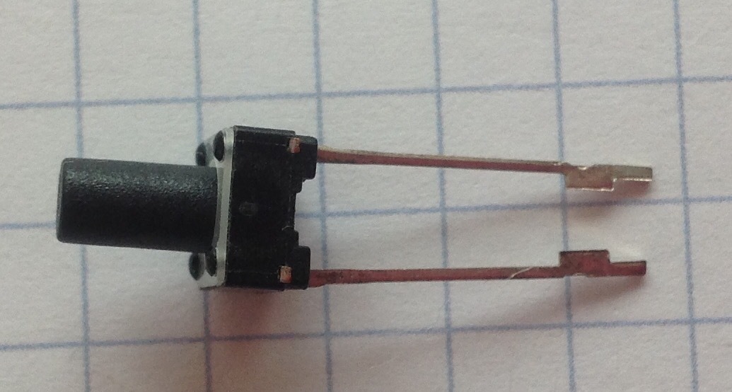

Köszönöm a választ.A képen látható kapcsolo,nem ojan ami a szintiben van,annak 2-lába van,és magasabb a fekete gomb.
Nem én mértem ki,egy ismerősöm,multiméterrel. Azt nem tudom hogy mijen értéket mutatott a műszer,de annyit mondott hogy amikor meg nyomta a gombot,akkor mutatott valami értéket.ennyi.
Valoszinü, hogy ilyen:
Sajnos Europában elég ismeretlen, igy nem könnyü beszerezni.
Igen hasonlo.Ezekszerint akkor elég komoly a probléma,ha nem tudok ijet beszerezni.
Lomexnél kapható, de azért nem árt előtte lemérni az eredeti méreteit. A hozzászólás módosítva: Ápr 22, 2018
A Korg-ban is kétlábúak voltak, de a panel benne olyan, hogy-elő van készítve a 4 lábúhoz is. Akármelyikre ki lehet cserélni, mert még ki is van fúrva, és a fólia is elő van készítve neki. Csak be kell illeszteni a 4 lábú furatokba. Yamahát én még életemben nem láttam közelről, ez is igaz, ezért pontos tanácsot azokhoz nem tudok adni. A nyomógombok kontakt hibája egyértelmű, ha benyomva nem 0 ohm, de biztonságosan csak kiforrasztva mérhető. Elég az, hogy a hangszer gazdája azt mondja, ez a funkció nem szokott bekapcsolni, gyakran használt gomboknál előfordul, hamarább elkopnak. Egyébként mindegy, hogy hány lába van, a magassága a lényeg.a 4 lábúak 2 átlós lába is oda görbíthető, ha a panel nincs kifúrva neki.

Űdv nekem van olyan amit képen látam csak nekemis négysarku van ami jó Korg szintibe meg a hasonloba.Hány darab kellene .Irj az imélere bendeguz2428@gmail.com ha érdekel enyit tudok neked segiteni.Űdv Pipa24.
Ha nagyon keresel akkor találsz, csak a gombok magassága változo.
Köszönöm a felajánlást,még nem számoltam meg hogy mennyi hibás,de kb,a gombok fele.Meg számolom és irok.Köszönöm.
Ha a gombok fele hibás, akkor szerintem az összeset cseréld ki (legalább is ha nem akarod havonta szétszedegetni). Anno a roland D5-ömben csak 5 gombot cseréltem ki, mert annyi volt rossz, azután 1-2 hónapra rá újabb gomb pusztult meg. Akkor nem vacakoltam, az összes többit cseréltem. Azóta is jó mind.
