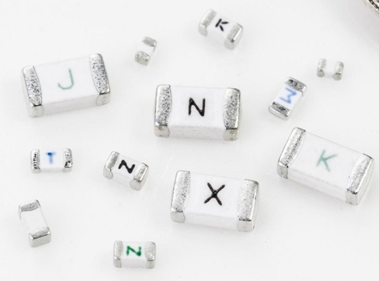

Az SI pozíciójelölés szerintem Sidactort jelent. A bekötés viszont sorosnak látszik, emiatt biztosítékra tippelnék. A kinézete alapján azt mondanám hogy egy AEM SolidMatrix chip biztosíték, méghozzá a F1206FA1500V063TM típus (1,5 Amper), mert annak jelölése épp egy fekete G betű és 1206 méretűnek tűnik.
WEBoldal: http://aemcomponents.com/products/solidmatrix-smd-chip-fuse/ doksi: https://yvfs7v.media.zestyio.com/1206-FA.pdf

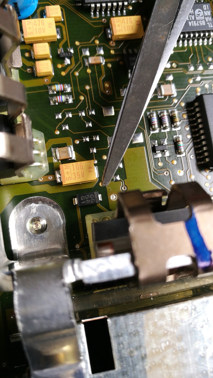

Segítségeteket szeretném kérni egy smd tipusának meghatározásában. A szóban forgó alkatrész egy univerzális központizár távirányítóján található, sajnos mint utóbb kiderült fordítva lett berakva az elem, ami maradandó nyomot hagyott az áramkörben...és akkor a képek: Sikerült egy jól irányzott makroval az első két karaktert lebuktatni, de nem tudom mi lehet ez, npn tranzisztor? Vagy nem? ![]() Előre is köszönöm! képek
Tessék parancsolj remélem erről már tudni fogod.

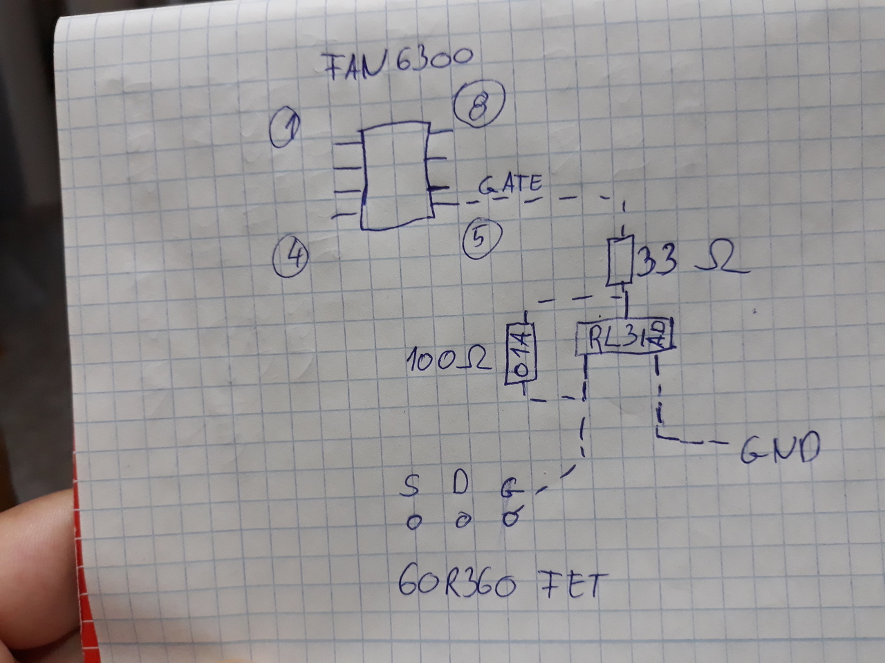

Van egy sonos playbar eszközöm, aminek meghalt a tápja. Van benne egy smd u1 jelölésű alkarész aminek nem tudom a paramétereit. Megköszönném ha valaki tudna benne segíteni, hogy milyen néven található meg elektronikai boltokban. Amennyire kivehető LR3 van ráírva.
Rosszul írtam, nem u1 a jelölése hanem d1.
Szia. Köszönöm szépen. Esetleg tudsz magyarországi forrást ahonnan beszerezhető?
Ír-ben lakok, nemigen tudnék mondani.
Köszönöm szépen a segítséget. Javítottál már sonos playbar-t esetleg megvan a rajza, hogy így rögtön tudtad mi az az alkatrész? Elég sok helyen érdeklődtem már (elektronikai alkatrész boltokban, de egyikben sem volt selytésük sem rólla csak találgattak, hogy talán ........) eredménytelenül.
Olyat még nem láttam belülről, csak a panelről, meg hogy a táprészben van gondoltam. Oersze, ha sot23 tokos, mert azt innen nem látom, de Dx -el általában diódákat jelülnek a panelon, így a tranyó, fet kiesett, a stab toknak meg van egy 3. lába középen...
A képet tedd fel nyíl nélkül. Nekem RL-nek tűnik a felirat.
RL3 van ráírva és még hogy "AD" az a betű felett pedig egy vonal. Az egyik lába egy 33ohm os ellenálláson keresztül a FAN6300 jelű pwm kontroler 5. lábához csatlakozik ami a Gate és adatlap szerint 18V a kilépő feszültség rajta. A másik láb a Q1 hez csatlakozik ami egy 60R360P jelű fet és annak a G lábára.
A hozzászólás módosítva: Júl 13, 2018
Akkor ezek szerint, egy sima power FET driver. Jelülése alapján nem találom a táblázatban, viszont lehet fet. Kérdés, a G-je nincs -e zárlatba valamerre, mert akkor a FAN6300 -is kérdéses lehet.
Az FAN6300 at is cserélem mindenképp (az már meg is van, illetve minden ellenállást mert eldurrantak és a 60r360p fet-et is, de ezek már mind meg is vannak), csak tudni kellene, hogy az RL3 helyett mit tegyek be.

Valahogy így van beépítve.
