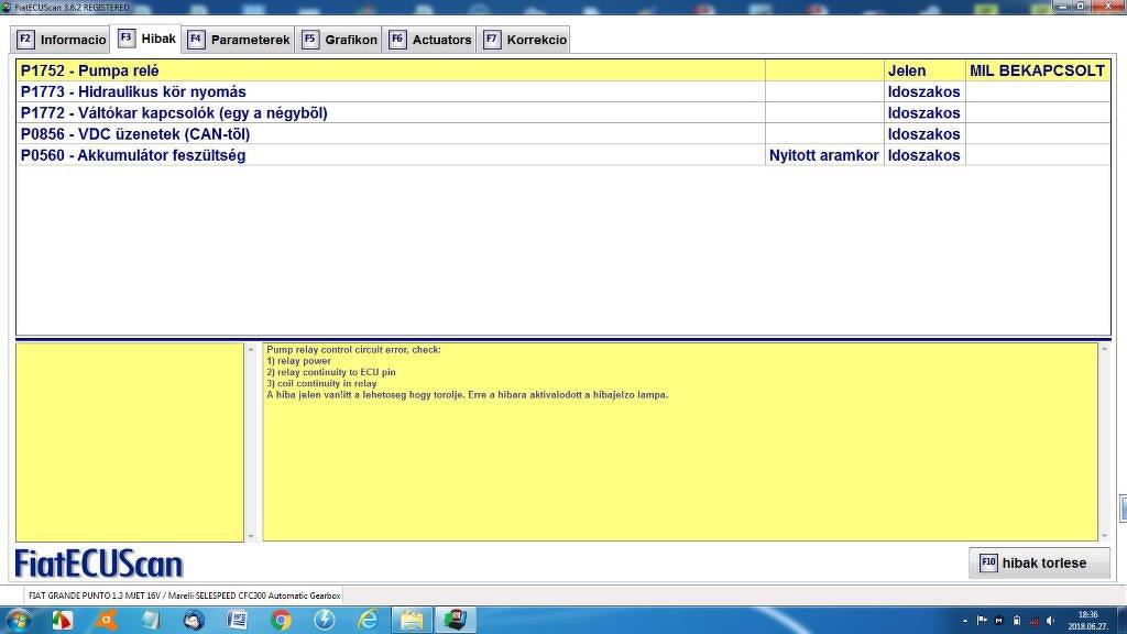

Fiat Grande Punto 1.3DMultijet , 199.A300. "automata" sebváltó probléma!
Sajnos teljesen meghalt, semmilyen üzemmódban nem lehet váltani,semilyen irányban sem.,Biztositékok jók, ajtónyitásra nem indul el a hidraulika szivattyu.,gyujtásra sem.,élőben 0 bar nyomást látni és a mellékelt hibakodókat.., diaggal sem lehet kivezérelnia szivattyut.., hol lehet a hidraulikaszivattyu reléje ..,hogy direkt megtáőlálva kilehetne probálni a müködését..., egyesek szerint a sebváltó ECU-ba van beépitve??? lehetséges ez? Hozzáértő vizsgálta kiszerelve az ECU-t és jónak találta. Egy kapcsolási rajz is szuper volna esetleg.., Sajnos nem tudom csatolni a diag mentést.., multiecuscan van(regisztrált) P1752 P1773 P1772 P0856 P0560 Köszönök minden segitséget! A hozzászólás módosítva: Jún 28, 2018
Ez volt a diagnosztika eredménye.., motortérben minden relé 100%-san jó.., 30 és 87 ldeiglenes áthidalása sem hozott eredményt.
